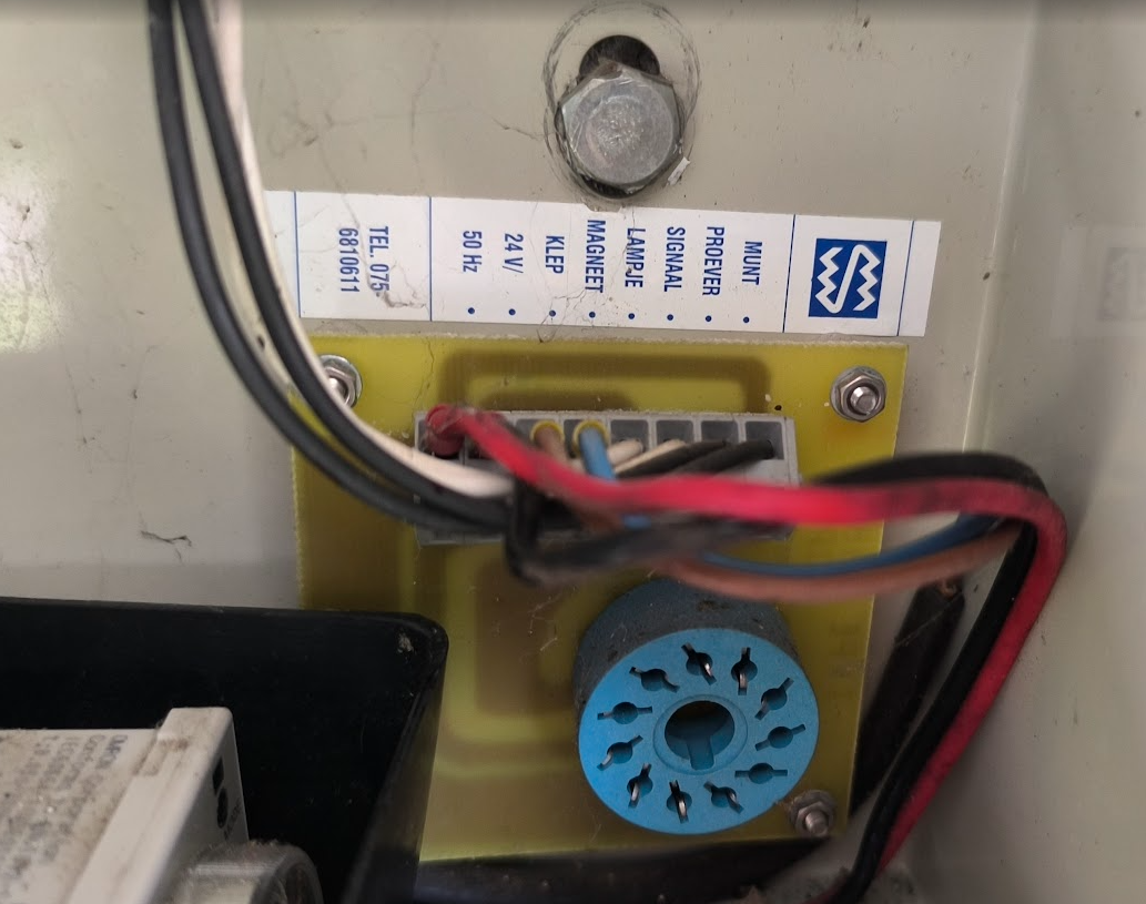

Plot - twist. Ofwel "Assumption is the mother of all...".
Hier een foto van het binnenwerk. Eigenlijk zou het gebruik van de Rood/Zwarte kabel het al weg moeten geven maar de 24V / 50Hz hier op de sticker aangegeven, blijkt in de praktijk 29V 0Hz te zijn, en als ik de meetpennen omdraai word het ineens -29V
Nu... 29V DC een LM2596 in is geen probleem, ik hoeft t zelf niet eerst gelijk te richten, en (moet ik nog meten / testen) misschien kom ik nu met 1 weerstand (voor de 7805) wel weg.
Word vervolgd.
Ik zou alsnog een brugcel en optioneel een elco toepassen. De brugcel om schade door ompoling te voorkomen en voor 1,4V extra spanningsval. De elco gewoon omdat het kan (en voor als iemand er wel wisselspanning op aansluit).
Op woensdag 25 februari 2026 01:07:37 schreef maartenbakker:
Zit al op de print inderdaad "voor alle zekerheid".
