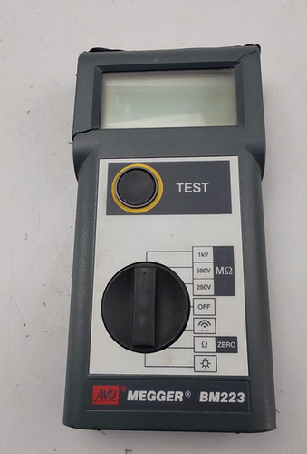

Dat zeg ik ook niet maar ik denk dat de markt voor Meggers niet de zelfde klanten zijn als voor bv low budget benchmeters. Ze zullen voor sommige dingen voor meer kwaliteit gaan, voor andere minder en dat is het probleem, je weet dat niet. Maar hun enige doel is er meer op te kunnen verdienen dan op bv Rigol of Siglent.
Maar dat is mijn mening. RS richt zich niet op hobbyisten.
Ik zie nu de foto, dat is een RS Megger, dan denk ik dat hij bij Megger vandaan komt want die naam is volgens mij beschermd. Edit, ja, het is gewoon een Avo Megger, zelfs het nummer is gelijk.
En het wordt lastiger omdat merken als Rigol en Siglent nu ook hele dure apparaten maken en die bouwkwaliteit zal anders zijn dan hun low budget instap modellen. Terwijl merken als R&S, Keysight, Tek, of Fluke zich eigenlijk zich voornamelijk op de pro richten. Ze hebben wel "instap modellen" maar die zijn nog steeds relatief duur omdat ze geen tot weinig concessies mbt de kwaliteit willen doen(nu) . De Chinese merken gaan eerder voor veel leveren voor weinig qua looks en functie,s maar er wordt bezuinigd op prestaties en duurzaamheid, veiligheid, filtering etc voor hun instappers.
Er zijn speciale combi apparaten, zoals die in de link die jij geeft, voor werkplaatsen waar men RF reparaties doet. Ik denk niet dat dit die van jou was.
Ja dit type had ik ook maar dan van onderstaande foto.
Linksboven bij die zwarte zie ook een counter.
Alleen bij mij was de multimeter niet goed de draaiknop was gaar.

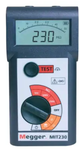

Ik heb de Megger MIT 230.
Exact het zelfde, die is er onder meer "merken"
En een heel fijn apparaat om mee te werken, ligt altijd in de auto.

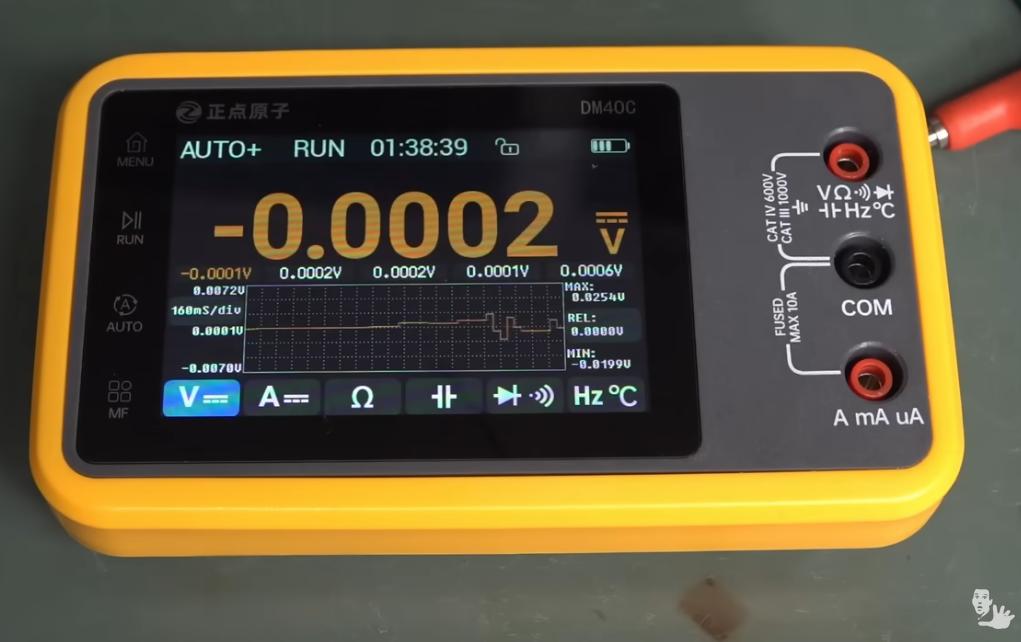

Vandaag kwam ik toevallig een videotje van de Alientek DM40 tegen. Geen "echte" bench multimeter, maar wel een groot kleuren LCD, netjes opgebouwd vanbinnen en betaalbaar. Hij is er blijkbaar in verschillende varianten en varieert dan tussen ong. EUR 80 en EUR 180.
Het ding heeft een aanraak scherm om funkties te selecteren, en er zit ook een oscilloscoop in.
https://www.youtube.com/watch?v=Y4HyoVrEsR8
Vanaf 33:20 gaat de kast open. DMM chip is een HY3131 en er zit een best wel degelijke galvanische scheiding tussen de DMM en de rest. Hem permanent aan een usb of net steker infuus hangen is daarmee goed te doen. Dave kijkt niet of je iets met USB kan doen (SCPI enzo). Dave houdt niet van automatisering. Misschien dat andere reviews hier meer over vertellen.
