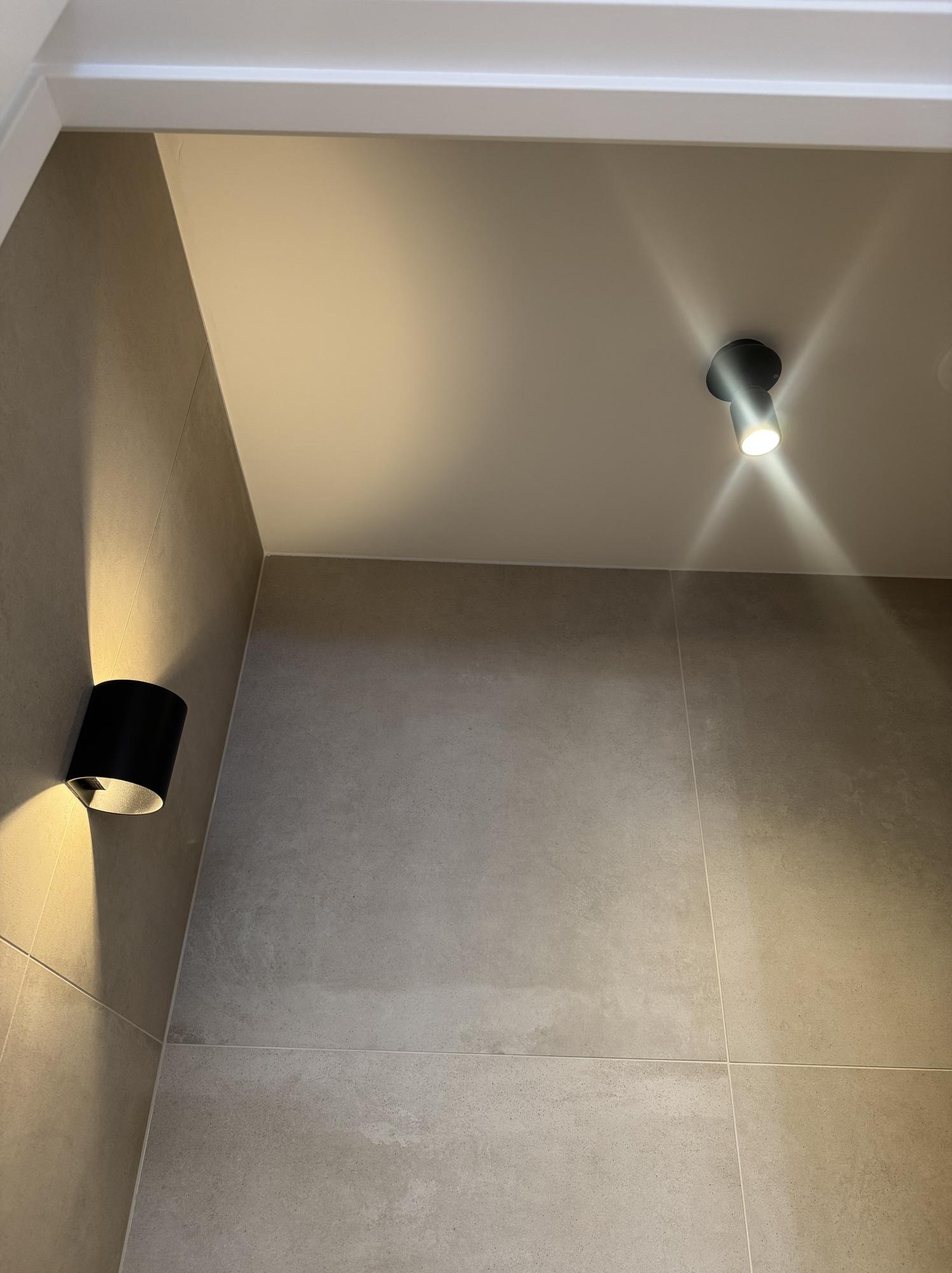

Ik (geen elektriciën maar smart-home specialist) ben vandaag om advies gevraagd bij iemand die last heeft van het spontaan dimmen vanwillekeurige lampen op willekeurige tijdstippen. Het zijn altijd dezelfde 8 lampen die van een paar seconden tot een paar minuten dimmen, niet per se knipperen. Zie voorbeeld https://youtube.com/shorts/JEqVi1xtPWQ
Tot nu toe heb ik het volgende geïnventariseerd:
- Het betreft een renovatie, voor de bewoners dus nieuwe woning.
- Er wordt geschakeld met óf reguliere Jung wisselschakelaars, óf Klemko Lumiko dimmers.
- Het probleem doet zich voor bij verlichting met zowel dimmers als gewone schakelaars.
- Er zitten dimbare lampen in de armaturen die gedimd moeten worden.
- 80% van de verlichting is van Qazqa armaturen (230V) via hun Luedd lampjes (G9 of GU10).
- 20% van de overige verlichting is wisselend maar bestaat ook uit 230V armaturen.
- Het probleem doet zich voor op zowel de Qazqa als de overige armaturen, maar niet alle.
- In bijvoorbeeld het toilet zijn er twee lampen op 1 schakelaar die het gedrag vertonen.
- In bijvoorbeeld de werkkamer zijn het twee lampen op twee schakelaars die het gedrag vertonen.
- Het probleem is verspreid over drie groepen, twee aardlekschakelaars en twee fases.

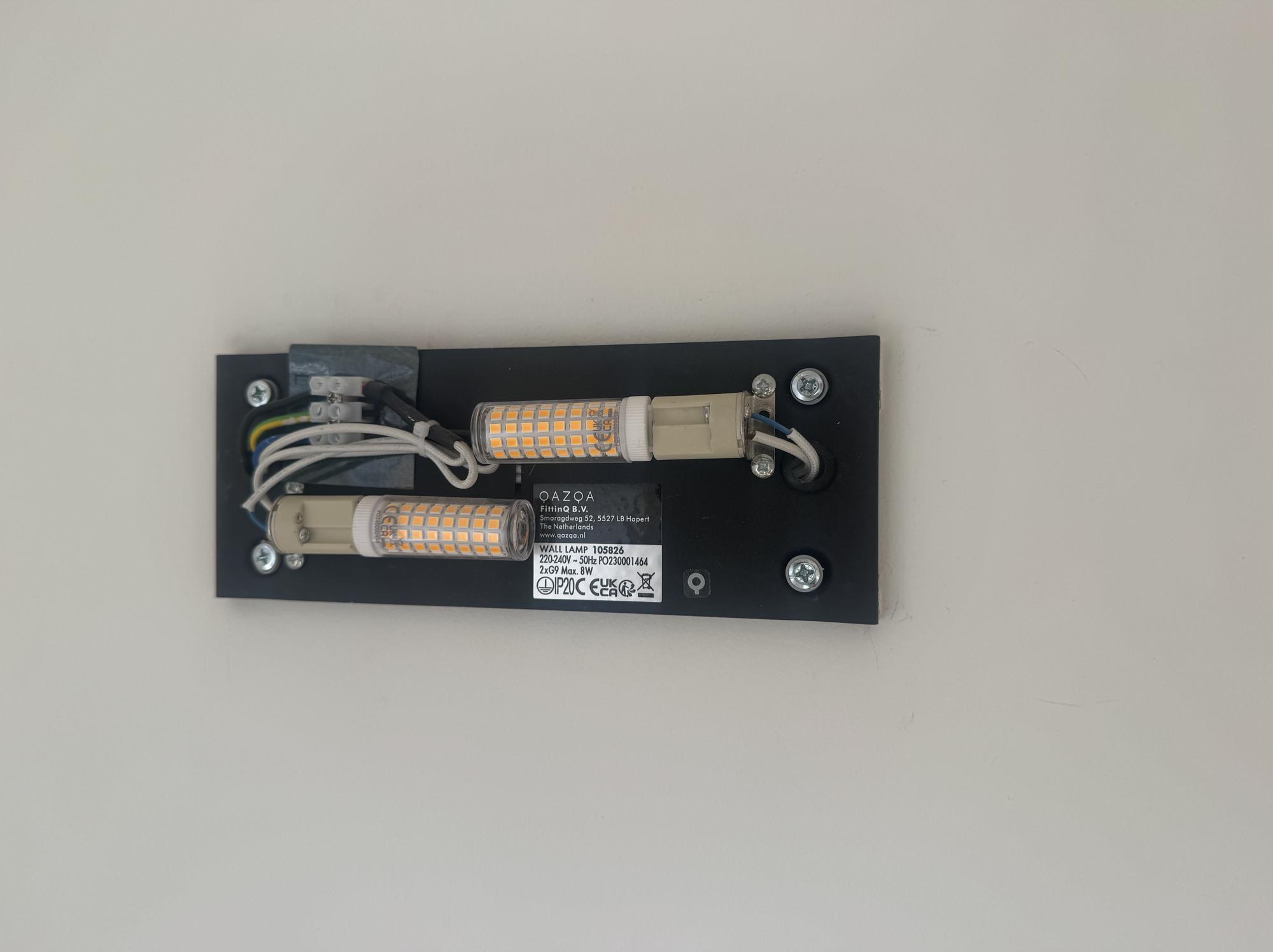

- Er zijn lampjes vervangen van knipperende armaturen door Sencys, zonder soelaas.
- Het gebeurt op wisselende tijdstippen en duurt willekeurig lang. Zowel overdag maar vakers 's-avonds (of is dan in ieder geval beter zichtbaar)
- De bewoners ziet geen relatie met andere verbruikers in huis.
Aanvankelijk dacht ik aan slechte dimmers maar het gebeurt ook met wisselschakelaars.
Het lijkt me niet in de bedrading intern te zitten want het probleem zit flink verspreid over drie verdiepingen, zowel voor als achter.
Misschien de netbeheerder waar iets is, maar ik weet niet wat? Die groepenkast ziet er niet jofel uit rondom de hoofdschakelaar.
Misschien toonfrequente signalen, maar die zijn er toch niet meer?
Ik heb de bewoners vooralsnog gevraagd een paar verschillende G9 LED's te kopen van Philips, Osram, Calex etc. en een overzicht te maken van de probleemlampen in combinatie met de tijdstippen dat het misgaat. Om vervolgens een nieuw merk LED te proberen en dat ook te documenteren.
Heeft iemand anders nog advies?

Ik lees merken als Klemko/Lumico, Qazqa en Sensys, niet het topsegment maar goed, dusdanig raar dimgedrag en ook bij normale aan/uit geschakelde lampen, is bijzonder te noemen.
Als eerder geadviseerd zou ik eerst eens 2 of 3 armaturen uitvoeren met een goed merk ledlamp van Philips of Osram.
En als geadviseerd desnoods ook een klassieke gloedlamp of halogeenlamp toepassen. (gloeilampgoedkoop.nl etc.)
Met deze testopstelling zou ik eens kijken wat hier mee gebeurd, of deze ook zo drastisch mee-dimmen.
