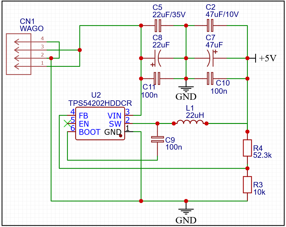

Omdat ik een printje volledig smd enkelzijdig wil maken (dus geen componenten of pootjes aan de achterkant) en ik nog nooit een dc-dc converter op mijn printjes gemaakt heb, wil ik toch eens een poging wagen. Vooral ook omdat het qua kosten wel interessant is.
De eisen zijn beperkt;
Ingangsspanning tussen de 7 en 24 volt
Uitgangsspanning 5 volt
Maximaal te verwachten stroom 500mA
Na wat zoeken komt de tps45202 in beeld.
Ik heb daarmee het volgende schema getekend:
Ziet iemand hier grote of kleine fouten? (afgezien van mijn beperkte tekenkunsten)

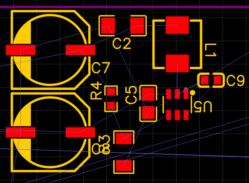

Ik was ook al even bezig met de lay-out:
Het zou zonde zijn als ik straks een stapeltje pcb's heb liggen die het niet doen..

@schema: Normaal hou je de ingangsspanning linksboven, de uitgangsspanning rechtsboven, en de gnd onder. Daar wordt een layout ook vaak logischer van. Zie ook de datasheet.
@layout:
C9 dichter bij U2
L1 dichter bij U2, hou de lus U2-2, L1,R4,U2-4 kort
Wat is er met C5 aan de hand?
R3 heeft een andere footprint dan R4?, beide ook zo dicht mogelijk bij U2
Volgens de datasheet heb je nogal wat speling, weinig critisch aan.

7.4.1 Layout Guidelines
• VIN and GND traces must be as wide as possible to reduce trace impedance. The wide areas are also of advantage from the view point of heat dissipation.
• The input capacitor and output capacitor must be placed as close to the device as possible to minimize trace impedance.
• Provide sufficient vias for the input capacitor and output capacitor.
• Keep the SW trace as physically short and wide as practical to minimize radiated emissions.
• Do not allow switching current to flow under the device.
• A separate VOUT path must be connected to the upper feedback resistor.
• Make a Kelvin connection to the GND pin for the feedback path.
• Voltage feedback loop must be placed away from the high-voltage switching trace, and preferably has ground shield.
• The trace of the VFB node must be as small as possible to avoid noise coupling.
• The GND trace between the output capacitor and the GND pin must be as wide as possible to minimize its trace impedance.
Doe eerst een ERC: pin 1 is niet aangesloten omdat de verbinding niet op het eind van de pin eindigt...
Houdt er rekening mee dat de opgegeven capaciteit van keramische C's (altijd, soms enorm) spanningsafhankelijk is; het kan noodzakelijk zijn om de capaciteit en/of de spanning ruim te overdimensioneren.
Soms staat de afhankelijkheid in de datasheet, soms moet je die apart aanvragen; het kan per type, waarde en afmeting verschillen, zelfs van één fabrikant...
In het algemeen hebben fysiek grotere condensatoren er minder last van.
Bij een buck regelaar moet je inderdaad de lus klein houden, maar omdat pen 1 niet is aangeslote in je schema heeft @Henry pin 4 voor GND aangezien. De lus die zo klein mogelijk moet zijn is U2.1-L1-C2-U2.2.
Verder moet de verbinding naar U2.4 zo ver mogelijk van die lus verwijderd blijven.

In de datasheet staat meestal wel een layout.
Als je goed weet wat je doet, dan kun je daarvan afwijken.
Als je niet weet wat je doet, dan is het aan te raden die te volgen.
Dank voor de opmerkingn!
Schema tekenen is zeker niet mijn sterkste kant. Het ziet er altijd zo simpel uit maar als ik het zelf probeer lijkt het meestal niet veel. Ik probeer het logisch te maken ook door zo min mogelijk te 'kruisen'.
De layout liep(loopt) een beetje achter op het schema. Daardoor was inderdaad pin 1 in de layout nog niet met de ground verbonden. Inmiddels hersteld.
De verschillende maten van de weerstanden kloppen. Ik heb eerst de componenten bij TME gezocht en gebruikt wat er op voorraad is. De kleine is een beetje gekke waarde, 52.3k, en alleen in deze vorm beschikbaar, de 10k is wel veel gangbaarder maar deze zag ik het eerste... en zo kun je ze niet snel verwisselen bij het monteren.
Voor de buffering v an de spanning heb ik ook nog een paar elco's in de buurt staan, c7 en c8. Een over de Vin en een over de Vout.

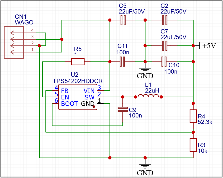

Oke, ik heb het schema opnieuw getekend, het is zo wel duidelijker. (denk ik)
[attachment=0]
Met de layout moet ik nog even aan de gang.
Aanvullend op de vorige goede opmerkingen: als ik het goed begrijp wil je alleen elco's gebruiken op in- en uitgang. Voor hogere frequenties doen deze te weinig door hun hoge serie inductie (ESL) en serie-weerstand (ESR). Vaak zijn ze ook niet geschikt om langdurig grote ripple stromen (200mA?) op te vangen. Ripple current door C2 is heel groot. Het leidt tot onnodig veel spanningsripple op de uitgang, storing naar de 24V, en (vooral bij hogere omgevingstemperatuur) beperkte levensduur.
Voeg daarom op de ingang en uitgang bv 100nF / 50V X7R condensatoren toe. Je kan die ook voor C9 gebruiken. De keramische C's moeten dan het dichtst bij het IC moeten worden geplaatst.
Dat is ook een goede tip, ga ik doen!
(schema staat nu wel bij mijn vorige post, blijkbaar mag de bestandsnaam niet zo lang zijn)
Edit:
C10 en C11 toegevoegd.

Tip: teken een weerstand van EN naar "Vin".
Er zijn varianten in deze familie die dat nodig hebben dan kan je printje ook die varianten aan.

Ik heb die weerstand erbij getekend. Had hem weggelaten omdat hij niet nodig zou zijn, maar je hebt gelijk. Zo is het bruikbaar voor alternatieve ic's.
Die condensatoren zijn wel een dingetje. Ik zit ook met de tip van FB dat de waarde nogal kan variëren, vandaar dat ik ook de elco's erbij had gezet. De tip van REW is ook wel een mooie, minder verschillende componenten.
Maar wat is nu wijsheid? De elco's eruit gooien?
Dan wordt het zo:

De waarde van R4 is overigens niet juist! Als je 5V uitgangsspanning wilt hebben en je wilt voor R3 10k gebruiken, dan moet R4 73K2 zijn! (Met de huidige waarden zal er 3.75V uit komen.)
Andere passende combinaties zijn:
R3 R4
15K 110K
30K 220K
16K5 121K
@mnm ik denk dat je gelijk hebt
Ik had de vref verkeerd, die is geen 0,8V maar 0,696V. Daarmee kom ik inderdaad ook op 73,3k. Ik ga het aanpassen.

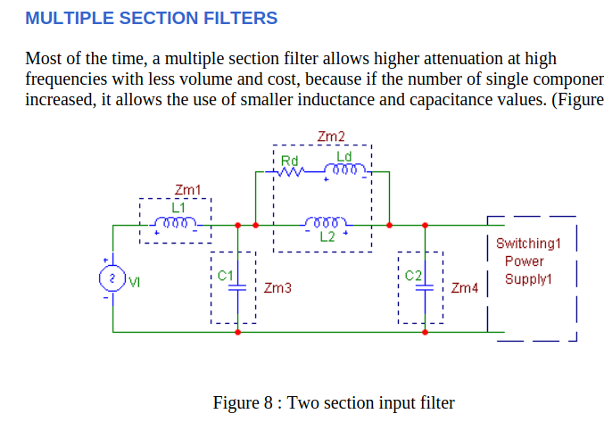

Heb je een suggestie? Ferriet kraaltjes, common mode spoel? (dat zijn letterlijk de enige twee termen die me te binnen schieten bij filtering..
Tip: gebruik TI's Webench Power Designer. Daarmee kun je ook simulaties doen, zodat je kunt zien wat de ingangsspanning, uitgangsspanning en load-step doen.
Hier staat alles wel zo'n beetje in. https://www.ti.com/lit/an/snva538/snva538.pdf?ts=1772475773635&ref…
Zoiets zou ik toepassen:

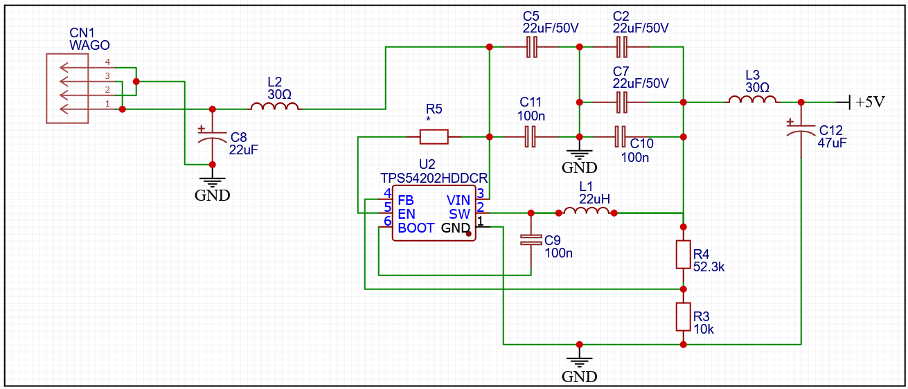

@Rob W.
Ik zou die 30Ohm als 30 Ohm @ 100MHz schrijven. (STEL dat je ooit dit in china(*) laat bestukken gaan ze moeilijk doen om een 1% 30 Ohm weerstand voor je te vinden... ).
Ik weet niet of de elco op de uitgang beter voor of na de spoel kan (en dan 1 van de 22uF keramische naar NA de spoel).
Als je de tijd hebt om het te testen kan je overwegen om ook een footprint voor de 22uF achter de spoel te plaatsen. De elco alleen aan GND vastsolderen en met een minidraadje aan de andere kant van de spoel valt "live" te regelen.
