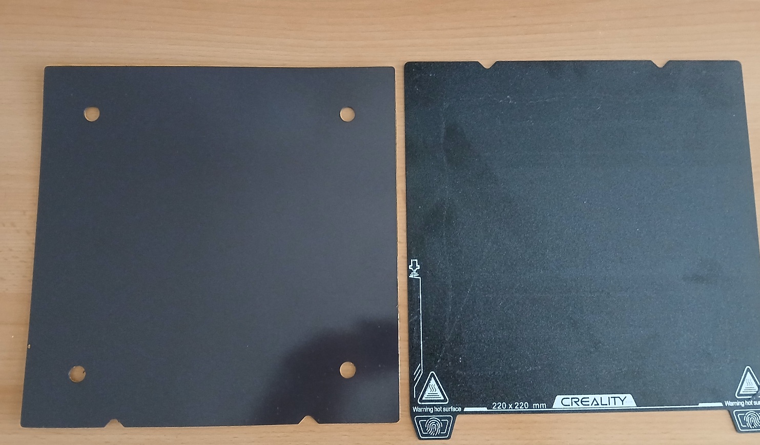

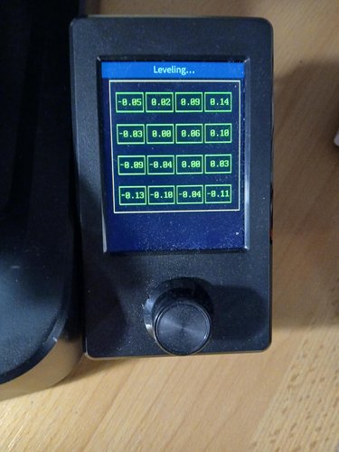

[...]Even een vraagje. Hoe dik is je printbed ding?[bijlage][bijlage][bijlage]
Inclusief stickervel (beeje afhankelijk hoe stevig je de schuifmaat aandrukt in het stickervel): 2.0 mm
Het bed heeft op de x-as (l-r) behoorlijke afwijkingen, meer als een millimeter. (zo erg heb ik het nog nooit gehad, hooguit iets van 0.25mm)
Kun je het bed niet handmatig (mechanisch) levelen?
Tja, ik zou niet weten hoe. er zijn wel 'move' mogelijkheden in alle richtingen, maar dan verplaatst hij hem meteen.

Zal vast door het stickervel komen. maar ook doordat de plaat niet helemaal recht is.
Bij het verwijderen moet je hem een beetje buigen en in feite wordt hij dan een beetje vervormd.

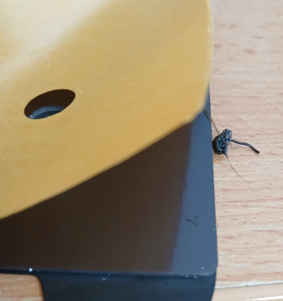

marcob
Er lijkt toch een dat er een magneetvel onder zit. Probeer eens los te peuteren!
let op, maagneet kan vrij strak zitten

Op vrijdag 24 juli 2026 13:31:51 schreef rew:
@ Rew, volgens mij zit bij jouw 2de foto ook nog de magneet laag eronder.
Dikte van het bed is in principe onbelangrijk. (na vervangen van de PEI sheet moet je toch opnieuw levelen)
Wel belangrijk is dat het recht is.
Verwijderen doe ik die PEI plaat alleen als 'ie op is en vervangen moet worden...
Zou absoluut niet nodig moeten zijn om die steeds te verwijderen.

Weet je ook zeker dat die plaat zelfklevend is?
Als ik voor mijn Ender 5S1 een originele plaat bestel, krijg ik 2 (magnetisch) op elkaar geplakte platen met onder een kleef/lijmlaag.
Dat zijn 2 platen! (een is de plaat zelf, de andere is de magneetplaat, meestal heb je die niet nodig)
Verdraaid!
Zo zie je maar weer hoe dit forum rendeert!
Ik dus nog eens heel goed kijken na.v. de posts en ja hoor, het zijn 2 platen!
De dunne is de bouwplaat zelf, zat strak vast, en daaronder komt dat magnetische plaatje tevoorschijn.
Die kun je dan blijkbaar op het bed plakken (gewoon over die andere heen?)
Is ter vervanging: als er al een goede magneetplaat aan je bed zit kun je de nieuwe opbergen als reserve...

Op vrijdag 24 juli 2026 14:55:20 schreef marcob:
absoluut! Maar ik weet dat ik deze met magneetsticker heb gekocht, en dat ie los kan. De bedoeling was om bavelt te overtuigen en daar zit schot in of is ondertussen gelukt. Het metalen printbed is iets van 0.3 mm oid. Ik heb juist die met magneetvel er nog op gepakt om het voor ts makkelijk te maken om te zeggen,: ja bij mij ook zoiets....
Op vrijdag 24 juli 2026 18:23:51 schreef Bavelt:
Kijk eerst of de kale plaat al magnetisch blijft zitten. Waarschijnlijk heeft creality er al 1 voor je opgedaan.

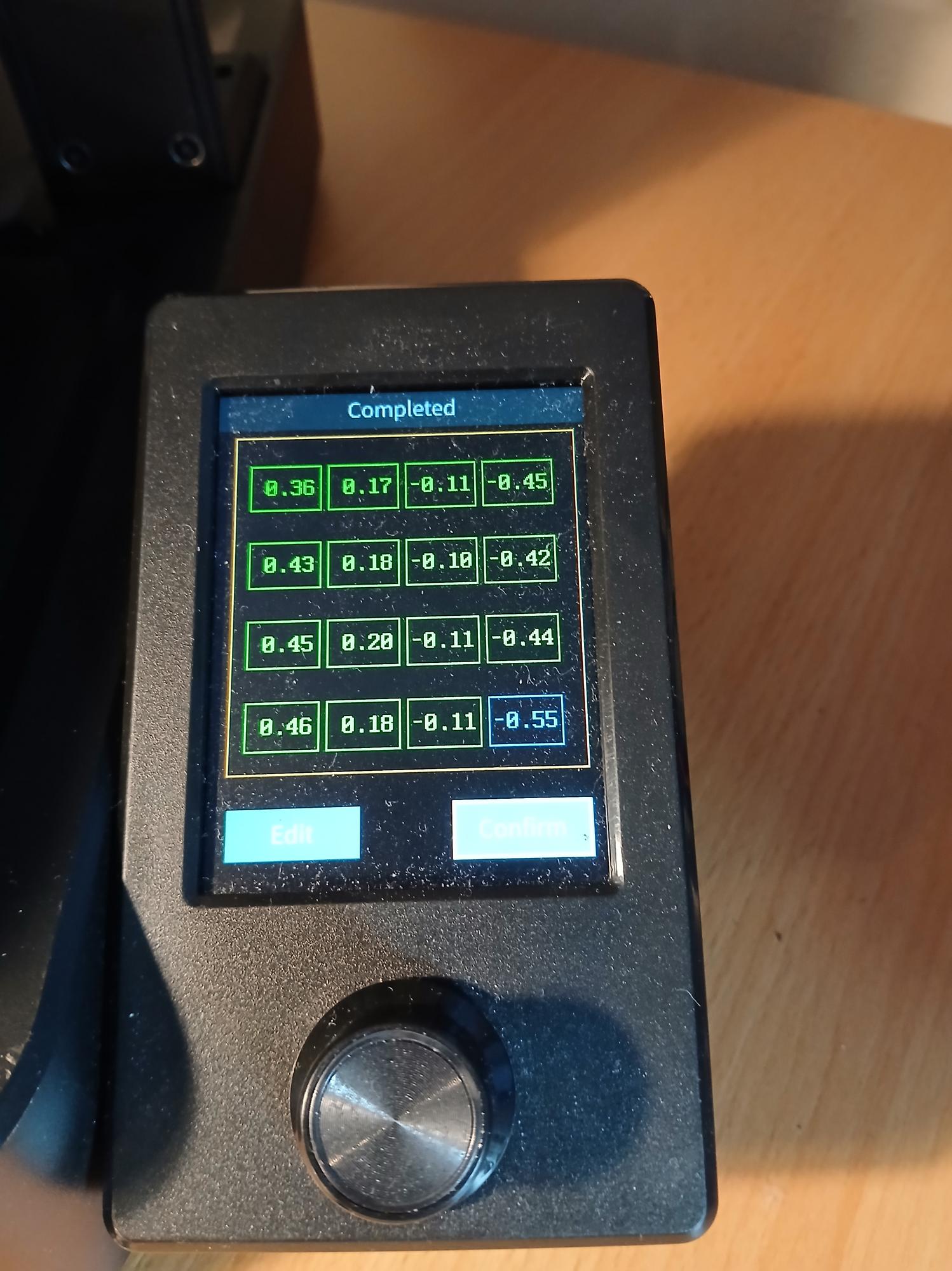

Op vrijdag 24 juli 2026 13:41:18 schreef Arco:
Na de sticker-magneet er te hebben afgehaald is er meer 'groen'..
Z_Offset nu -1.11

Op vrijdag 24 juli 2026 21:41:47 schreef Bavelt:
Z_Offset nu -1.11
De rechterkant is structureel lager dan links. Zet "motors off" (of printer uit) en beweeg de printkop naar links, draai aan de Z zodat ie een papiertje net iets grijpt. Zet dan de printkop naar rechts en... draai aan de bedafstelling (bijna 1mm) tot de boel vergelijkbaar grijpt als links.

Bavelt heeft een Creality Ender 3V3 SE, deze heeft geen bed afstel schroeven. Kan wel zijn door de eerder problemen dat er wat verbogen is.

Op zaterdag 25 juli 2026 17:40:56 schreef rew:
[...]Zet dan de printkop naar rechts en... draai aan de bedafstelling (bijna 1mm) tot de boel vergelijkbaar grijpt als links.
De 3v3se heeft geen handmatige instelmogelijkheden (geen vleugel/afstelmoeren)
Wat je kunt doen is een ringetje onder de te lage afstandbussen doen, en de te hoge iets afschuren met een schuurpapiertje.
Of zo'n setje met 4 stelmoeren en rubberbusjes (of veertjes) kopen om de boel handmatig te kunnen levelen.
Heb je wel al gekeken of de 4 bedschroeven goed vastgedraaid zijn?
Ook even met een stalen meetlat kijken of het bed recht is (kun je ook een winkelhaak voor gebruiken)
De nozzle kan best een deuk in het bed geduwd hebben bij het eerdere 'ongelukje': de stepper is er sterk genoeg voor.

Op zaterdag 25 juli 2026 20:34:15 schreef Arco:
[...]Wat je kunt doen is een ringetje onder de te lage afstandbussen doen, en de te hoge iets afschuren met een schuurpapiertje.
En aldus geschiedde...
Ik heb twee ringetjes op de rechter 2 afstandsbusjes gemonteerd. En de leveling geeft nu zeker mooiere resultaten:
Ik zou de afstandsbusjes natuurlijk ook op maat kunnen printen...
