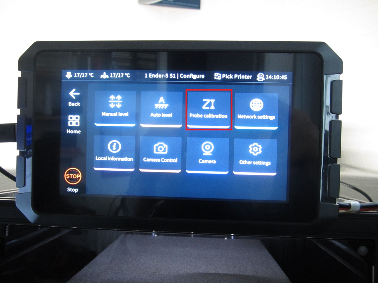

Beste is om een manual leveling te doen met de 'A4-tje' methode...
Verkeerde Z-offset kan inderdaad lelijke (zijn er ook mooie?) krassen geven... (heb ik bij mijn Ender 5S1 ook een keer gehad)
De printer kan niet zien of de Z-offset klopt, en de steppers zijn sterk genoeg om de nozzle in een frees te veranderen...
Hoe het bij de 3v3se gaat weet ik niet (ze zijn bijna allemaal wat verschillend, ik heb de 5s1)
Normaal is een een menukeuze waarin je de z-offset kunt instellen (in stapjes van 0.05mm)
Testen met een A4'tje onder de nozzle (dat moet er met enige frictie makkelijk onderdoor kunnen)
Wel vooraf 'zijn neus snuiten' (zorgen dat er niets aan de nozzle hangt anders kloppen de instellingen niet)
Bij mij kwam de 'graveermodus' doordat ik willekeurig met de z waarde had 'gespeeld', dat moet je dus nooit doen...

Die heb ik gezien inderdaad. die stond bij mij op -1.15 en heb ik voor de zekerheid maar teruggebracht naar -0,10. Maar daarmee gaat de nozzle niet 'online' naar beneden. Je kunt dan pas gaan testen als je aan het printen bent?
Edit: ik heb gezien dat je bij Print "Tune" kunt doen. daarmee kun je hem laten zakken. Dan zou je de offset kunnen aflezen en die standaard instellen. Zoiets?
Nu lijkt het er meer op. Ik heb de "A4-methode" toegepast zodat het papiertje er net onder schuift.
Hij moest wel wat kloddertjes wegwerken uit de nozzle maar loopt nu wel:
