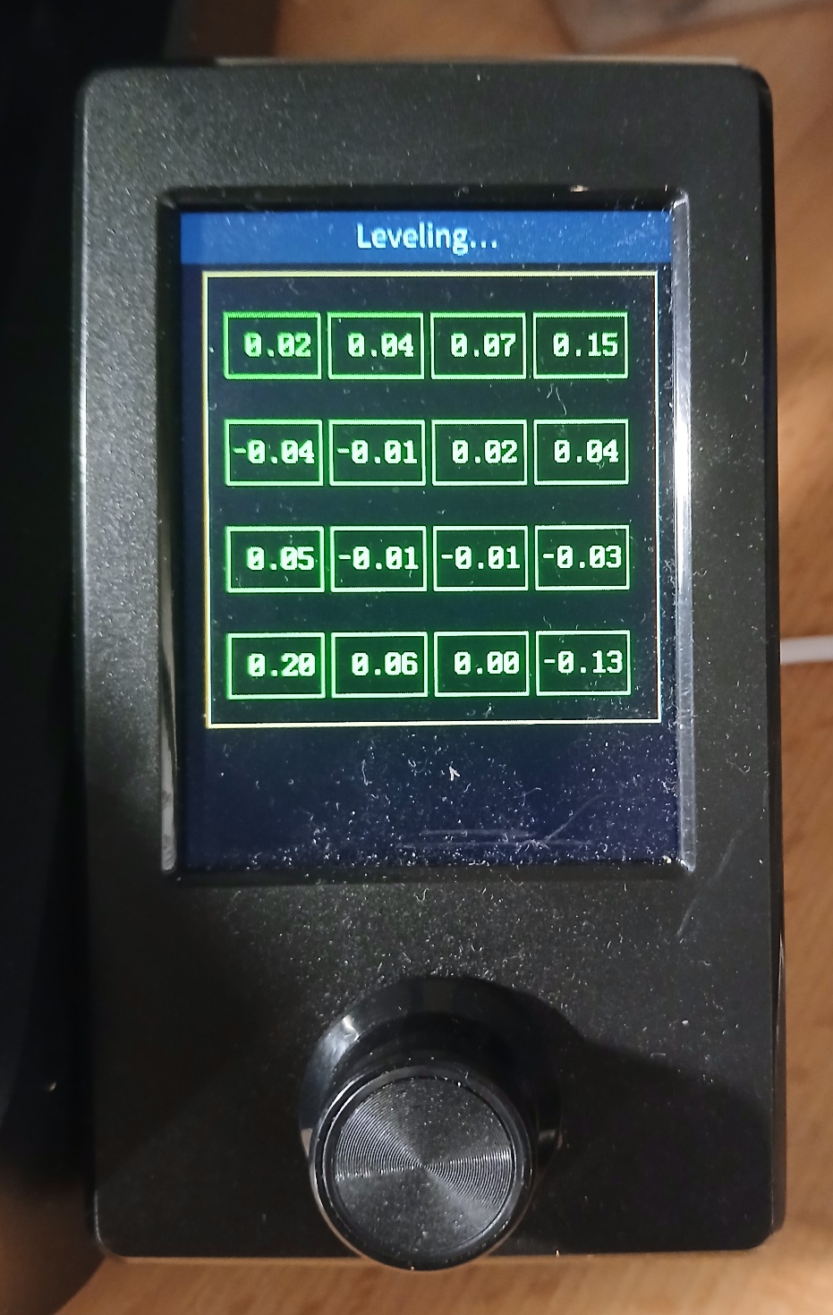

Met zelf geprinte afstandsbusjes. ik denk rechtsvoor nog ietsjes hoger.

Als je precies wilt levelen lijkt zo'n setje me toch handiger...
https://www.bitsandparts.nl/bed-leveling-stelschroefset-siliconen-18mm…
(anders kun je na vervangen buildplate misschien weer nieuwe busjes gaan printen...)

Mar los daarvan, volgens mij gaat dit niet werken bij de Ender 3V3E. de m4 bout gaat door het bed en eindigt dan in een schroefdraad van het mechaniek daar onder. (en gaat daar dus niet vrij doorheen).
Dan zit hij gewoon vast en zal een stelschroef daar niets meer aan kunnen veranderen.
De m3 zal er dan wel doorheen gaan, maar dan heb je weer een grote speling.

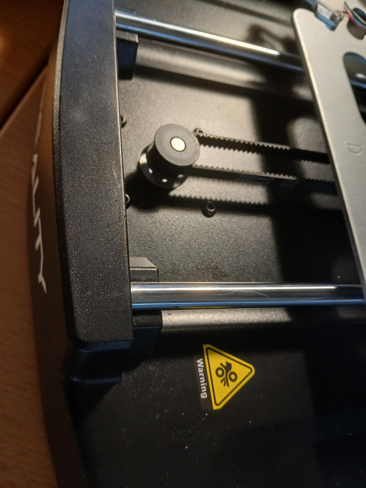

Tja, vast.. het bed (eigenlijk het mechanisme waar hij op zit) heeft wel een speling van zichzelf.
Dus je pakt de linkerkant en rechterkant beet, dan kun je hem verticaal wat 'tuimelen' (ca 1mm).
Dat maakt dat de leveling ook steeds wat andere waarden kan geven omdat hij natuurlijk nooit weer 100% in dezelfde positie terugkomt.

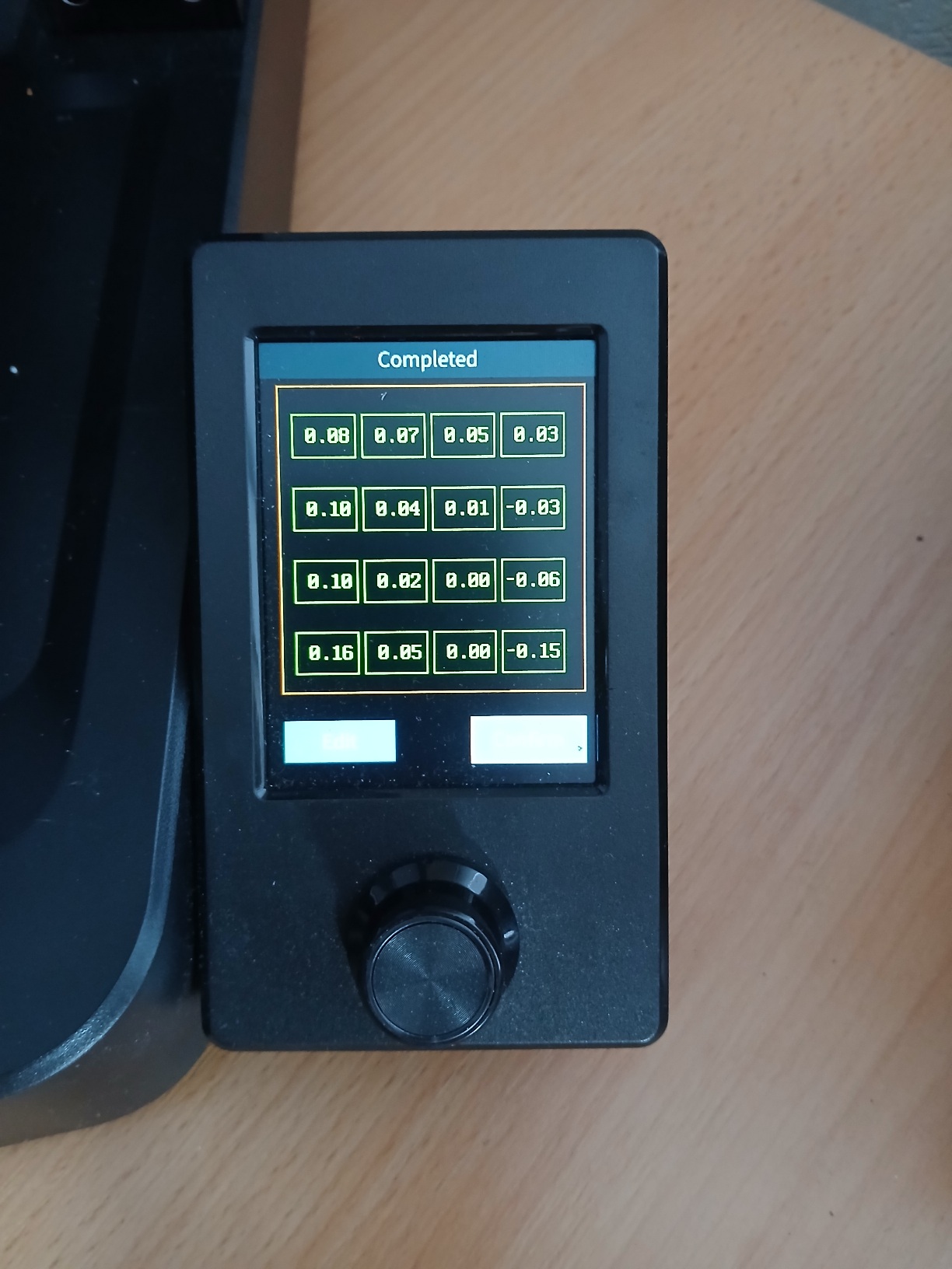

De laatste meting gaf dit, en is volgens mij wel redelijk. dit moet de software wel kunnen corrigeren lijkt me.
Het bed mag helemaal geen voelbare speling in zitten, dan krijg je het nooit goed afgesteld...
Waar zit de speling dan in?
Zo te zien heeft dat bed lineaire glijlagers? Daar zit soms ook speling in en ze lopen niet soepel.
(mijn vorige Anet had dat ook.)
Ik heb toen de lagers eruit gehaald, en vervangen door Igus Drylin nylon glijlagers, een verademing...
(de oude lagers voelden bij het handmatig bewegen van het bed aan alsof er zand in zat...)

Dit bedoel ik:
DIe 2 stangen rechts en links (of onder en boven op de foto) zitten aan de achterkant vast, maar aan deze voorzijde kun je ze (verticaal) bewegen. Dat is af fabriek al zo. En de drager voor het bed zit hier aan vast.
