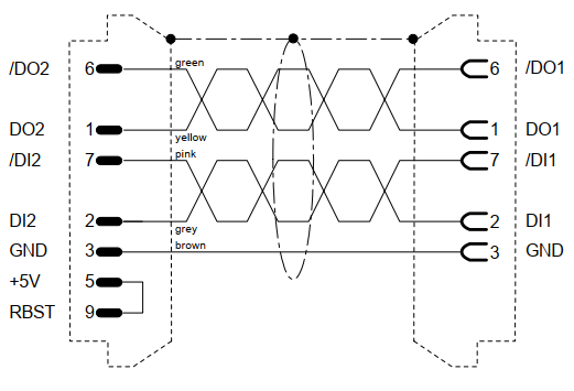

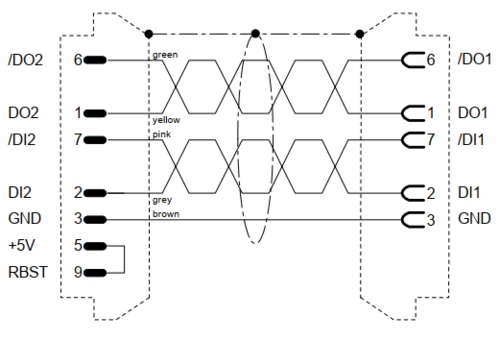

Volgens de norm (TIA ANSI/TIA-485-A 1998) is er geen losse GND draad maar word de common gewoon aan aarde geknoopt, eventueel met een 100R/0,5W weerstand.

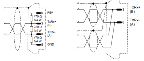

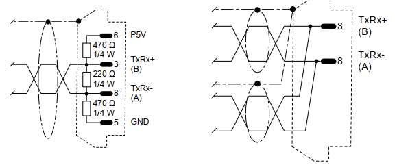

Ik ken eigenlijk, uit het hoofd, alleen Interbus waar de GND ook echt is uitbedraad:
"normale RS485" in dit geval Profibus:
interbus:
