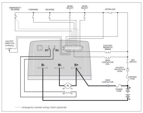

Deze controller is niet geschikt om jouw serie motor aan te sturen dit is een controller voor een motor met permanente magneten.
Deze is denk ik wel geschikt.
https://www.vevor.nl/golf-cart-accessories-c_12404/vevor-golfkar-contr…

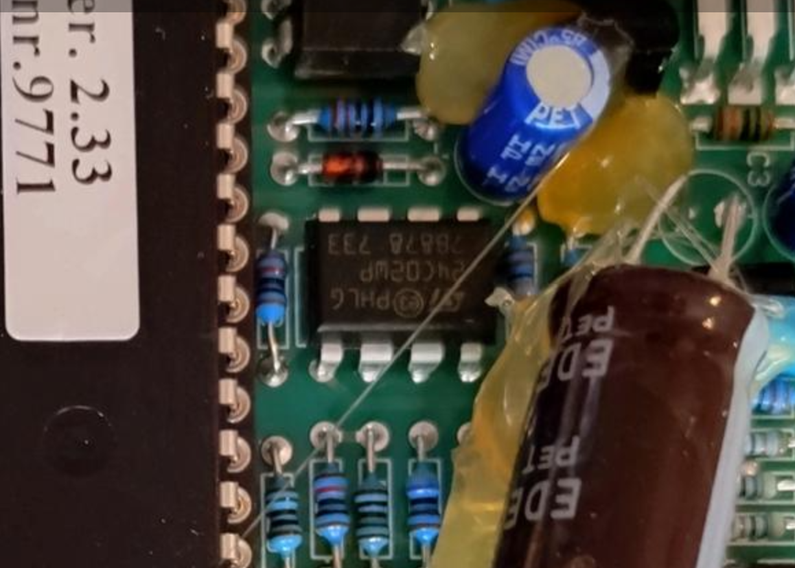

De eeprom is een 24C02 dus I2C 256 bytes. Ding van een paar dubbeltjes.
Je moet blijkbaar een servicetool hebben om die uit te lezen en weer te schrijven.
De vraag is of je dat tool ergens kunt vinden?
Als de eeprom echt stuk is, proberen een (lege) nieuwe er in te solderen en dan de boel resetten, misschien dat die er defaults in zet.
[Bericht gewijzigd door henri62 op (25%)]
henri62
We W variant van de 24C02 is een versie met write protect, toch slording dat de eeprom toch corrupt is. Waarschijnlijk een software issue wat niet lekker is.

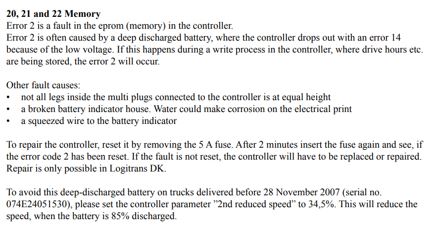

Nogmaals de zelfde vraag: Wat is het type van de lift en van de controller, ik heb ergens nog wat gevonden met de nodige info waar ik dan door kan zoeken of er nog details te vinden zijn.
De error kan veroorzaakt worden door een te laag accu voltage als de urenteller updated wordt in de eeprom.
De controller lijkt me iets universeel te zijn wat LogiTrans in meerdere toestellen gebruikt heeft. Het enige wat mogelijk verschillend is, is de 'software' wat er op staat. Mijn controller vermeld enkel nog 'Ver. 2.33 S.nr. 9771' Dit staat tevens ook nog eens op een IC op de print.
Ook het programmeertoestel om te lezen en te schijven is niet beschikbaar, Logitrans ondersteunt dit niet meer.

Ik denk het niet nu ik hier en daar wat docs gevonden heb. De eeprom inhoud lijkt corrupt te zijn, verder helemaal niks.
De vraag is hoe je dat hersteld krijgt, in de manual staat dat je een of andere zekering eruit moet halen en dan herstarten oid om de boel te resetten, zo niet opgelost: Opsturen naar logitrans maar die fixen het dus blijkbaar niet meer?
Idioterie ten top natuurlijk, waarschijnlijk is er echt helemaal kwa hardware niks stuk, een domme software fout.
Een andere poging die mogelijk zou kunnen is de eeprom (eerst uitlezen zodat je weet wat er in zit), dan compleet wissen (0xff) en kijken of de controller met wat geluk er een default config in zet.
Dus de 24C02 component van de foto uitsolderen, en dan met een arduino proberen uit te lezen en dan weet insolderen? Of is er een makkelijkere manier om deze uit te lezen om te weten wat er inzit? Of kan ik er een 'nieuwe' 24C02 inzetten?
Ik heb ooit in mijn opleiding wel wat met arduino geknoeid maar het is wel een uitdaging voor me.
Een andere er in zetten zal weinig zin hebben.
Hij is waarschijnlijk niet stuk, maar er staat troep in geschreven.
Ik denk dat ze bij die fabriek de basis data er opnieuw in zetten, dat is per type heftruck verschillend.
Die data zijn er ook in te zetten met een pc met geschikte software begrijp ik uit de servicedoc, maar daar ga je nooit aankomen.
Misschien zoeken naar een oude identieke (sloop) heftruck om van 2 een te maken?
https://www.aliexpress.com/p/tesla-landing/index.html?scenario=c_ppc_i…
En dan zoeken naar een DIL8 versie

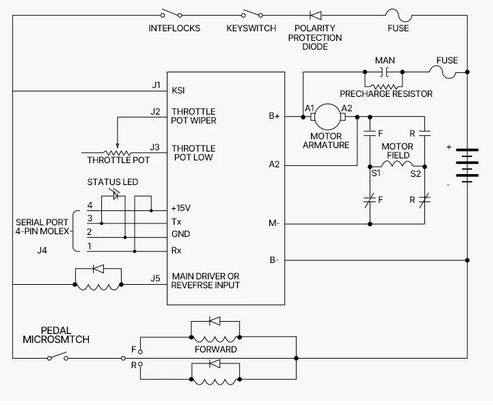

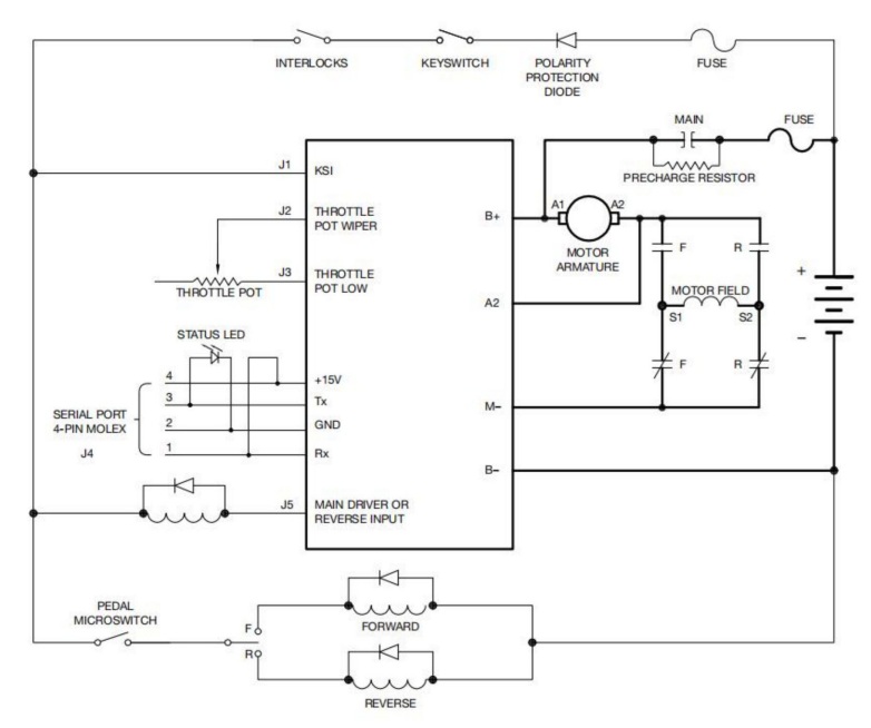

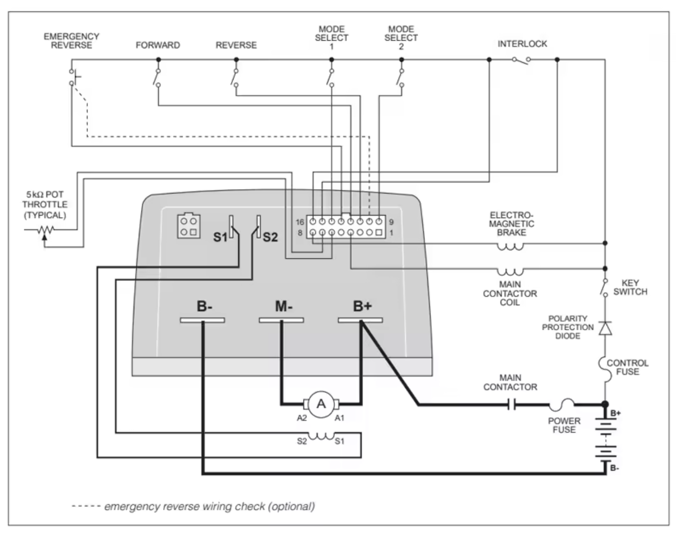

Deze controller lijkt me wel een oplossing. Het enige wat ik niet goed begrijp op het schema zijn de F/R symbolen rond de veldwinding. Zijn dit relais/schakelaar contacten van de forward reverse? Moet ik dan nog een schakeling toevoegen met vermogen relais of zou dit kunnen met een simpele forward/reverse schakelaar zoals deze:
https://www.amazon.com/Universal-Forward-Compatible-Backward-Replaceme…
Op maandag 30 maart 2026 14:32:33 schreef Robber:
Ja de F en R symbolen zijn relais contacten, dat moeten vermogens relais zijn met een wissel contact. Dus een NO en NC contact. Als de schakelaar in de middenstand staat, remt de motor, dan zijn de verbreek contacten van F en R gemaakt (NC).
De getoonde schakelaar is er een met een bubbel wisselcontact, die zou je kunnen gebruiken om de relais te bedienen.
Let wel op, de gekozen regelaar is een 36VDC type, zijn je accu's dat ook.
Dan zou je dus vier relais moeten hebben, twee maal NO en twee maal NC.
https://nl.aliexpress.com/item/1005007978878032.html?spm=a2g0o.tesla.0…

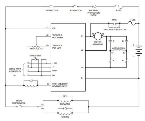

. Volgens mij mist er een heleboel in het schema. Ik kan er geen chocola van maken. Tenzij ik die (doorgestreepte-) condensatoren als kontakt interpreteer. In US ladder diagrammen gebruikelijk.... Wat doen al die spoelen met diodes?
[Bericht gewijzigd door soldeersmurf op (11%)]
henri62
Dat zijn de 2 relais (waar de diodes overheen staan) F en R.
En die relais kun je met een enkel wisselcontact maken (bij voorkeur). Waarbij het middencontact S1 en/of S2 is.
Dat moeten best wel forse contacten zijn (ca 1.8 Ohm is de veldwikkeling volgens de TS).
Op dinsdag 31 maart 2026 18:42:12 schreef henri62:
En die relais kun je met een enkel wisselcontact maken (bij voorkeur). Waarbij het middencontact S1 en/of S2 is.Dat moeten best wel forse contacten zijn (ca 1.8 Ohm is de veldwikkeling volgens de TS).
Ja, klinkt wel logisch... Ik had het kunnen weten dat niet iedereen de hier gangbare teken wijze aanhoudt (Kn voor de spoel en kn voor een kontakt etc.). Tnx
henri62
Dat "relais" aan J5 is waarschijnlijk het precharge relais richts boven in de main voeding.

Bedankt voor het meedenken allemaal! Het lijkt erop dat die controller toch niet zo geschikt is als ik dacht, zouden nog heel wat extra componenten bij moeten om dat werkend te maken. Ik ben dan ook opzoek gegaan naar een ander alternatief. Daarbij kwam ik uit op deze controller:
https://nl.aliexpress.com/item/1005005715076583.html?spm=a2g0o.product…
Dit lijkt me toch al een stuk eenvoudiger. De schakelaar die ik eerder aanhaalde lijkt voor deze toepassing wel voldoende te zijn. Waar ik me hier wel vragen bij stel is de dikte van de kabels voor de veldwikkeling. Op zo'n terminal voor schuifklemmen gaat maximaal iets van een 20A doorkunnen vrees ik. Dit zou ook het idee van de seriemotor ontkrachten denk ik dan, aangezien het veld en het anker hier niet met elkaar verbonden worden...
Even een update, ik had via marktplaats voor 5 tientjes de bovenstaande controller gescoord. Aangesloten zoals op t schema, rara hij deed t niet
Dacht eerst dat de motor toch gaar zou zijn oid maar het kwartje viel me pas toen ik de foto's van de originele bedrading bekeek, zowel veld als anker hadden dezelfde draad sectie. Zoals hier ook aangehaald, het is dus een DC Serie motor.
Dan maar deze controller besteld: Link
Ding aangesloten zoals op het schema maar zonder contactoren; hij doet t gewoon.
Weliswaar nu maar in één richting en hij haalt vlot 10 km/u denk ik.
Het grote nadeel waarom ik deze in eerste instantie had ontweken, de relais die 200A moeten kunnen schakelen, en tevens nog een NO en NC contact moeten hebben.
De input is tevens een pot meter tussen 0 en 5k ohm, maar ik denk dat het bereik 0-3kohm meer dan snelheid genoeg geeft. Ik wil proberen om de originele bediening te herbruiken, dit werkte met twee hall sensoren en een metalen pinnetje wat beweegt tussen de twee. Ik zou met een arduino de spanning kunnen uitlezen en daarmee de relais vooruit/achteruit kunnen schakelen. Alleen de weerstand waarde kan ik niet rechtstreeks met een arduino doen. Daarvoor had ik de optie gevonden voor een digitale potmeter.
Bij deze wou ik dus nog eens polsen of iemand ervaring heeft met hoge stroom relais en digitale potmeters.
