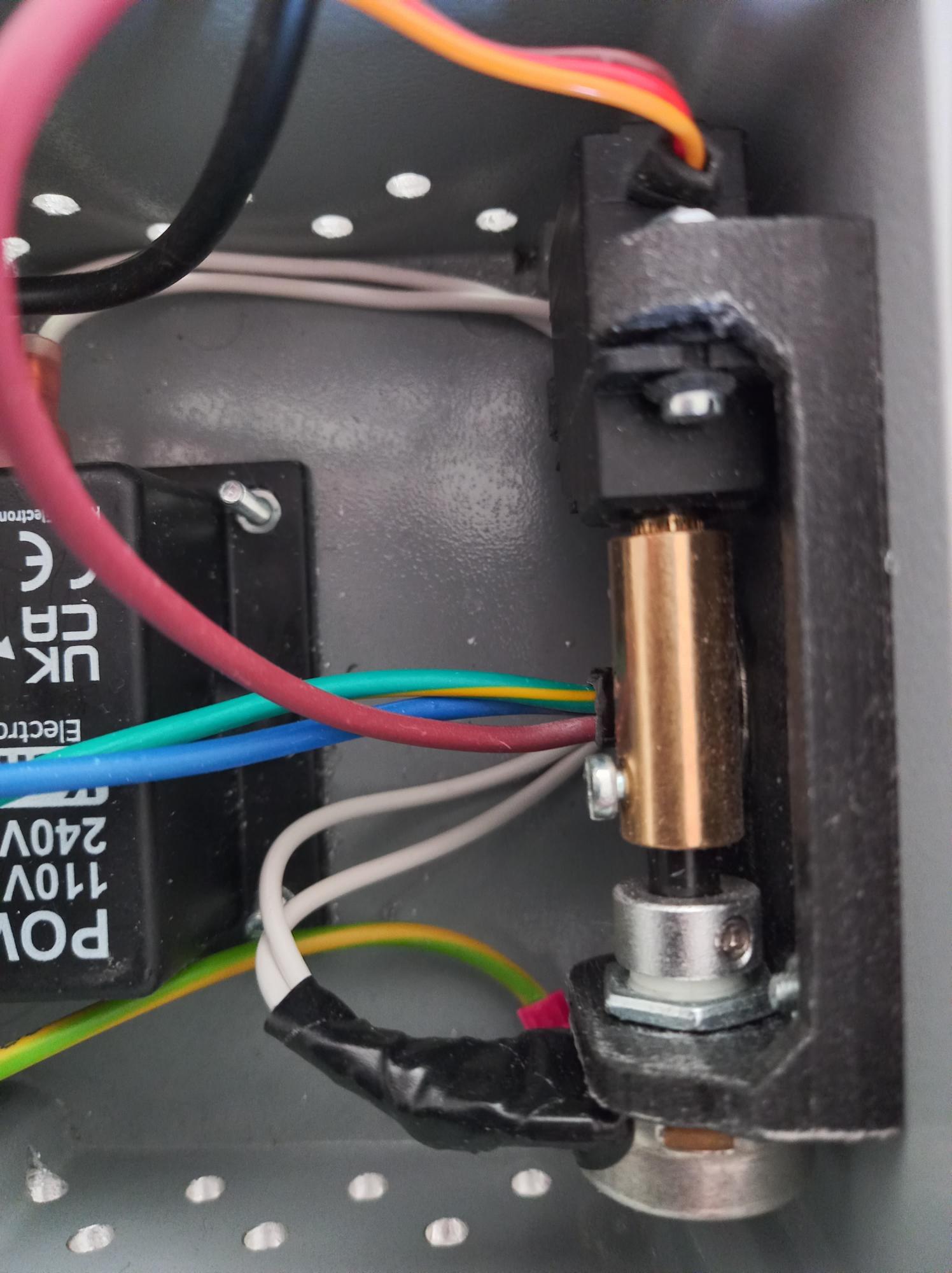

De definitieve Servo-Pot.meter opstelling is nu klaar.
Met de 3D printer het blokje gemaakt en verder worden er alleen verkrijgbare onderdelen gebruikt.
Het ziet er nu zo uit:
Op het asje van de pot.meter heb ik een stelring (6mm) zitten zodat de pot.meter as in de juiste stand gedraaid kan worden voordat deze vast gezet wordt in het koppel asje.
Of een standaard 'motorized potmeter', wel zo simpel...: https://nl.mouser.com/ProductDetail/Bourns/PRM162-K420S-104A2?qs=Cb2nC…

Die motorpots zijn meestal log, dus daar heb je niet zoveel aan.
Zelf zou ik zoeken naar een net wat minder houtje touwtje constructie, maar hey ... het zal best werken ;)

Ik zou het graag ook minder houtje touwtje hebben, maar ik zou graag de M028n module van het in mijn ogen betrouwbare merk Kemo gebruiken.
Na van alles geprobeerd te hebben ben ik hier op uit gekomen, maar sta zeer zeker open voor andere ideeen.

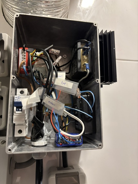

Op de foto's zie je mijn installatie die sedert woensdag in bedrijf is.
De 50l boiler staat in serie met de onrechtstreekse gasverwarmde 130l boiler.
De grote boiler staat ingesteld op 55°C en de PV-boiler 65°C.
Gezien de zonnige dagen werd er nog geen gas gebruikt voor warm water.
De regeling werkt met een eenvoudig opbouwend algoritme, de sturing start aan 500W injectie.
Gezien die triac module maar werkt vanaf 2V, wat overeenkomt met 65% PWM start de regeling op 60%PWM
Van dan af komt er elke 2s 1% PWM bij.
Zakt de injectie onder de 500W dan stopt het optellen van de PWM en blijft de regeling stabiel.
Zakt de injectie tot 200W dan gaan er om de 2s 5% ineens af tot de injectie weer verhoogt tot 500W.
Gaat de injectie over in verbruik dan gaat de regeling onmiddellijk naar uitstand (60%PWM)
Mooi toch zo, als het werkt is het helemaal prima. :)
Aha, je hebt hem ook klaar. ziet er goed uit zo.

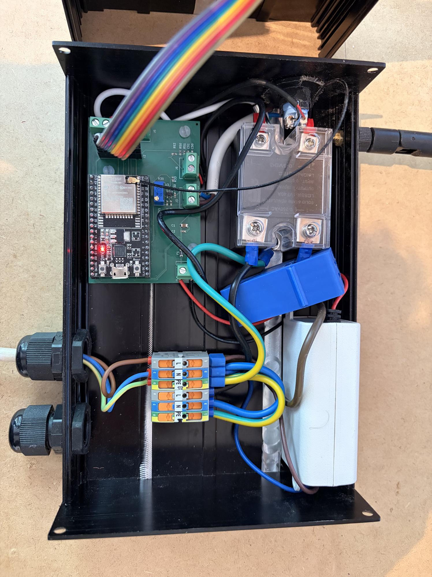

Bij mij werkt het ook! Nieuwe printjes binnen en een behuizing uit China.
Aha kijk aan, weer één. :)
Even een vraag, waarom heb je geen adereindhulsjes gebruikt?
Verder weer netjes hoor.

Op maandag 11 mei 2026 14:31:39 schreef Orf:
Netjes en fijn om te horen dat het goed werkt.
Hoe heb je de CT-Klem aangesloten (heb de de 3,5mm plug eraf geknipt ?).
Ik ben nu bezig om de stroom meting goed en stabiel te krijgen maar dat gaat nog niet echt geweldig, dus tips zijn erg welkom.

Ik heb bij de 5V voeding en bij de sensors geen aderdeindhulsjes gebruikt omdat ik die niet handig vond zitten. Moet misschien eens ongeïsoleerde adereindhulsjes kopen. Ik vond dat de terminal met veer ze wel goed vastzat.
En bedankt :) Ook voor je hulp en advies. Ik ben blij met wat het geworden is.
Ja, inderdaad de plug eraf geknipt. Bij JLC kon ik niet zo snel een handige mono (of stereo) female vinden, dus toen heb ik 'm afgeknipt. Anders had ik ook 50cm kabel in m'n behuizing moeten proppen.
Dit werkt bij mij goed om de CT-klem uit te lezen.

Op zondag 10 mei 2026 14:22:46 schreef MMSoft:
Ik vraag mij af of je zo'n servo 24/24 7/7 mag laten aanliggen?
De elektronica zal het wel overleven maar de motor is toch iets mechanisch....

Uit een tabel wordt de servo hoek gelezen die de afname op ongeveer 1400 Watt regelt.
Daarna wordt er na een tijdje bij geregeld (daar ben ik nu mee bezig) om de afname zo goed mogelijk op deze 1400 Watt te houden.
Daarvoor heb ik dus een redelijk goede vermogens meting nodig.
Want het is natuurlijk niet de bedoeling dat er stroom uit een van de Batt. getrokken wordt hiervoor.
Waar je stroom in stopt boiler kachel of wat anders maakt uiteraard niet uit. Met de P1 data kun je echt heel ver komen.
Exacte type aansluiting kan ik niet goed vinden helaas. Maar er zitten soldeer pads achter de aansluiting, die zou ik gebruiken voor je connectie.
Ik heb de PZEM-004T V4 (32 Amp) module binnen.
Nu heb ik het idee dat ik de 100 Amp versie heb ontvangen omdat er op het doosje een vinkje staat bij: 004T-100A (het vakje 32A staat er niet eens bij).
Deze stekkertje (JST-XH 2.54 mm connectoren) passen er op: https://www.amazon.nl/dp/B0839NYDHY?ref=ppx_yo2ov_dt_b_fed_asin_title&…
Ik heb de kleur volgorde van de kabels wel aangepast (je kan de contactjes uit de connector krijgen door met een dun pennetje de vergrendel lipjes iets in te drukken).
Deze module werkt perfect, dus ik zou zeggen niet kloten met een CT-Klem en meteen zo'n module gebruiken !
Het heeft mij teveel tijd gekost om zo'n CT-klem werkend te krijgen en het is nooit geworden zoals ik het wou hebben.
Deze module meet ook de spanning en je hoeft nu dan ook niet te gokken hoe hoog de Net spanning is.

Op woensdag 1 april 2026 11:03:08 schreef Orf:
Hoi,
Om zonnestroom te gebruiken voor warm water heb ik een regeling gemaakt met een Kemo M028N
Dat doe ik nu nog met de bijpassende Kemo M150 )
Hi, ik heb hetzelfde gedaan met een M028N daarvoor een M150 en daar weer voor een Shelly 0-10V dimmer. Dus geen PWM.
Een 2e shelly (16A) switch om aan/uit te zetten.
Op de switch heb ik nog een add-on gezet met 5 temp meters. Waarvan 1 in mijn alu doos te meten hoe warm de devices worden. Wel heb ik een heatsync op de buitenkant van de alu doos gezet.
Temp binnen de alu doos valt mij hard mee. De heatsync heeft niets te doen.
De dimmer met een paar weerstanden naar 5.x volt terug gebracht en hiermee stuur ik via Home Assistant het voltage aan, in 100% maar kan ook naar 255 stappen, welke de shelly heeft.
Ik heb dit draaien sind sept/okt 2025. En draait nu geheel zelfstandig mijn water op te warmen.
