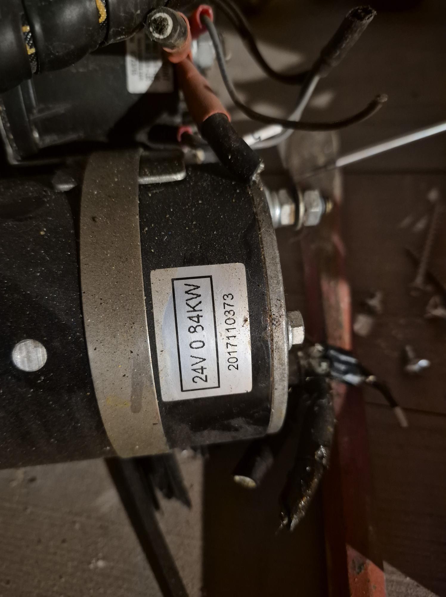

Maar waarom is die accu 24V als de pomp 12V is?
Zet die accu's parallel voor de pomp. Als het voertuig zelf 24V is, gooi er dan een 24->12V lader tussen. (Victron Orion XS 1400 ofzo).
Dat gaat em niet worden (voertuig is 24V), wat wel kan is het 24V boordnet zo laten en een extra accu van 12V erbij voor de pomp en die voeden met een licht omvormertje van 24V->12V.

Op marktplaats en andere tweedehands sites vind je de 24V pompen voor een habbekrats, al vanaf 10€ . Het aanbod is veel groter dan de vraag .

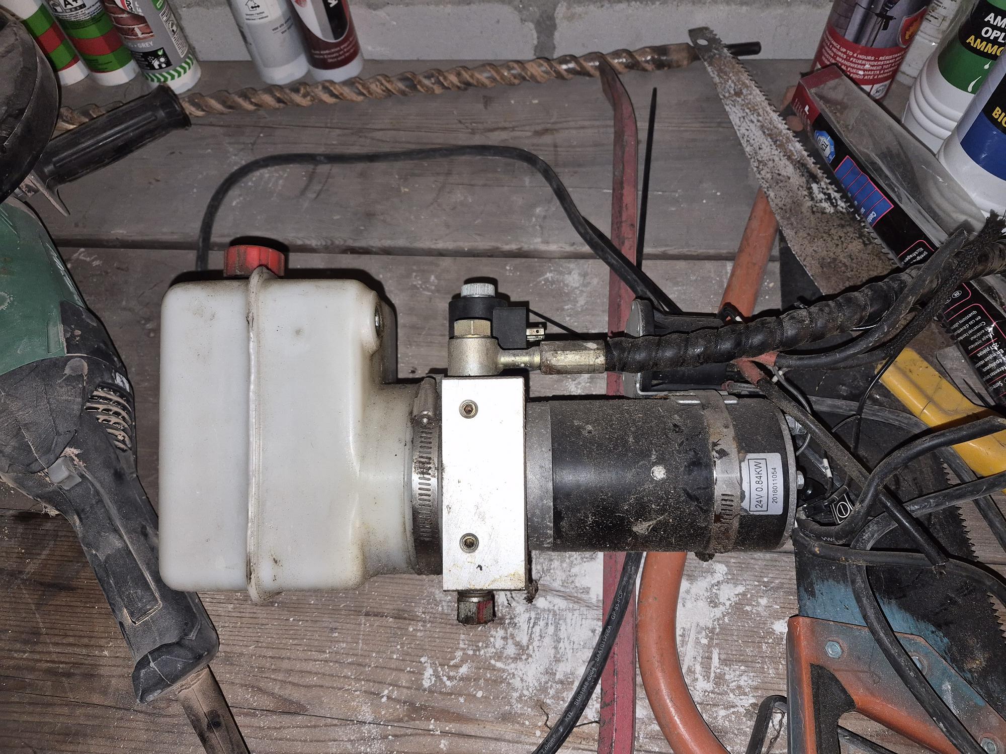

Ik heb toevallig vorige week 3 24v pompen gekocht (hydraulische)
Zou liever 12V gehad hebben.
Wil evt wel 1 ruilen mits capaciteit passend is..
EDIT 0.84 kW is wellicht te klein voor je, hoewel je nu 1.2 kW hebt.
@Ωπ: die accu kan niet zo klein zijn. Die moet, weliswaar kortstondig, een best forse stroom kunnen leveren en ook nog heel blijven. In 'lood' betekent dat ook een niet te kleine accu... - om heel te blijven...

Ik heb een kipper (aanhanger/hovenierskar) voor mijn paardenmest die ik elke 2 weken moet legen.
Nu zit er een handpomp op.
Dus die eraf en deze erop.

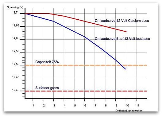

volgens mij is dat zo hoog niet meer. 50jaar geleden misschien nog maar nu absoluut niet.
mijn capri van 1978 (enige verbruiker is een mechanisch clockje) kan 11maand overbruggen met de accu zonder opladen, en start dan nog altijd (klopt dus niet met die 20% ontlading per maand want dan zou die op -110% zitten).
die zijn ontlading is dan minder dan 10%/maand
http://www.kulsdom.be/plaatjes_groot/Ontlaadgrafiek_accu.JPG
volgens deze grafiek zit een oud loodaccu op 75% na 10weken, dat is 2,5maand en dus 10% per maand. je kan dus met gemak 6maand overbruggen en nog kunnen starten.
de versie met calcium (quasi alle onderhoudsvrije accu's hebben dat) zit dan nog steeds op 95%. dat is 5% op 2,5maand of 25-30% op een jaar ontlading
