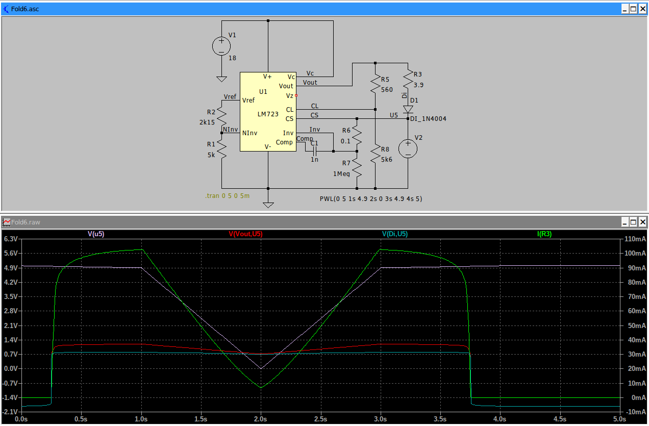

Simetrix maakt er dit van: (klik= beetje groter)
(Het plaatje is gemaakt door belasting R2 als variabele te sweepen, en dan een XY-grafiek te tekenen van IR2 en UR2.)
Kon het niet laten.
Over de 1n4004 valt 0,8V x 0,1A=80mW x 50°C/W= 4°Ctemperatuurstijging x -2mV/°C=-8mV .
Over de 3,9 ohm valt 0,4V. 8mV is 2% dus afwijking stroombegrenzing is slechts 2%.
Omdat intern 723 wel de referentiespanning temperatuur gecompenseerd is maar denk ik niet de stroombegrenzing is het zaak de 723 niet te warm te laten worden.
Bij elkaar dus 0,4+0,8=1,2V spannings val is zowat 2V beter dan de 3V bij 30 ohm.

Op maandag 13 april 2026 12:17:16 schreef Frederick E. Terman:
Klopt; en omgekeerd met mijn 'binnenstebuiten'-formules komen die weerstandswaarden er ook weer uit, uitgaande van R4=5k6.
De makers van het datablad hebben zich daar blijkbaar vergist.
Bij hetzelfde schema in de datasheet van 1999 staat bij Figure 21. Foldback Current Limiting :
Short Circuit Current 20 mA.
Dat klopt dan ongeveer.
