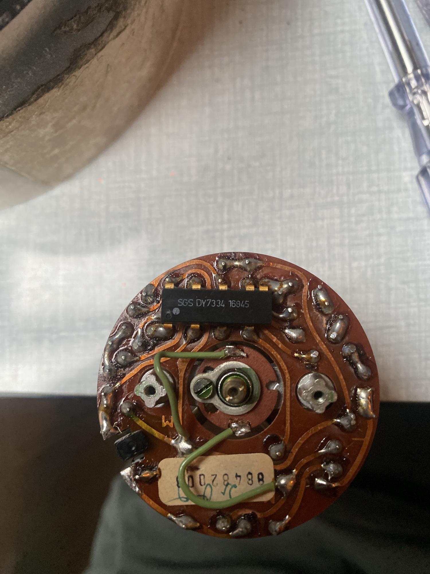

Beste mensen, ik heb een oude teller uit 69 die het niet meer doet, ik heb diagnose gesteld dat de chip defect is. Het probleem is dat deze niet meer te krijgen zijn (zover ik weet). Ook bijna niks over te vinden. In feite is het een puls vormer chip. Weet iemand of ik hier ook een alternatief voor kan gebruiken?
Groetjes en bedankt

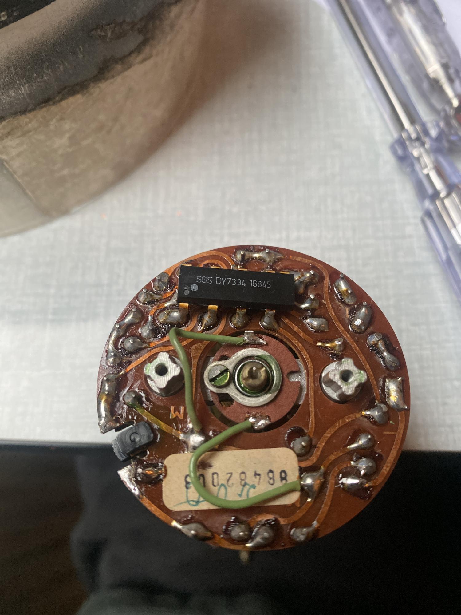

Het gaat om een DY7334 van SGS, productieweek 6845. Ik ga ervan uit dat het in dat jaar nog geen erg ingewikkelde schakeling kon zijn en dat hij desnoods in SMD na te bouwen is. Nu nog een datasheet vinden.
VDO deed ook vaak zaken met bijvoorbeeld Siemens. Het kan een second source type zijn. Er kan ook een equivalent onder Lxxx of SABxxx nummer zijn.
Wat reparatie van de teller betreft: als er kleine elco'tjes op zitten, zijn dat de eerste verdachten.
Ik gok op een monoflop.... met een RC-filter aan de uitgang.
(Ik heb ooit hetzelfde gehad met een Vetus (maar inwendig VDO) toerentaller. Zat een IC in uit eind jaren '70. Kon uiteindelijk na lang zoeken nog wel een datasheet van het IC vinden. Was een L110 of L111, als ik me goed herinner).
Lxxx zijn nummers van SGS dus dat zou zomaar hetzelfde of een sterk gelijkend IC kunnen zijn geweest.

Ziet er heel gek uit, een dil-16 ic net wat missende pootjes.
Toerentellers zijn doodsimpele dingen. Binnenkomende pulsen worden omgezet in een puls met vaste pulsbreedte. Dat gaat dan door een rc netwerkje om te middelen, wat een spanning oplevert die evenredig is met het toerental. Dat stuurt weer een voltmeter aan.
Draadjes naar de eigenlijke meter loshalen en (via een serie weerstandje) gaan bepalen hoeveel V of uA het ding nodig heeft voor volle schaal. Dan iets knutselen dat de functie van het printje overneemt, kan al met een 555. Ook handig te weten waar het signaal vandaan komt, als dat rechtstreeks van een bobine afgetapt wordt moet er nog wat overspanning beveiliging op de ingang. En als je weet hoeveel cilinders en twee of viertakt dan weet je de relatie tussen frequentie en toerental.

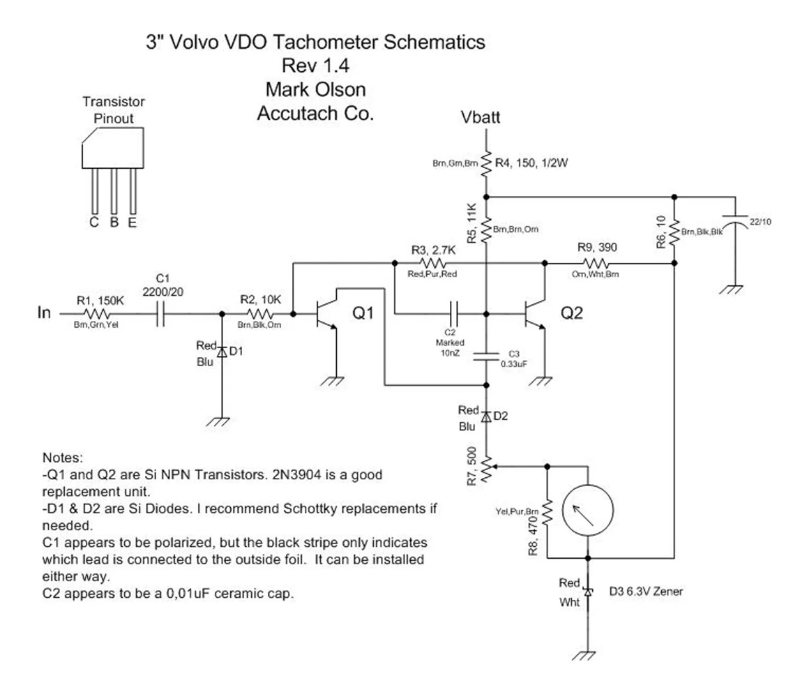

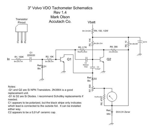

Misschien kun je het vervangen door zijn voorganger's (nog in discrete componenten) schema:
https://accutach.com/vdo-tachs
Je kan {een aangepaste versie van} deze bouwen.
Zou een voorloper kunnen zijn van een Sak215. Met de datasheet van de Sak moet dat wel te herleiden zijn.
Een LM2907 is een frequency naar spanning converter, misschien kun je daar iets mee.
Het ding reverse engineeren en een nieuw printje maken met deze nieuwere chip?

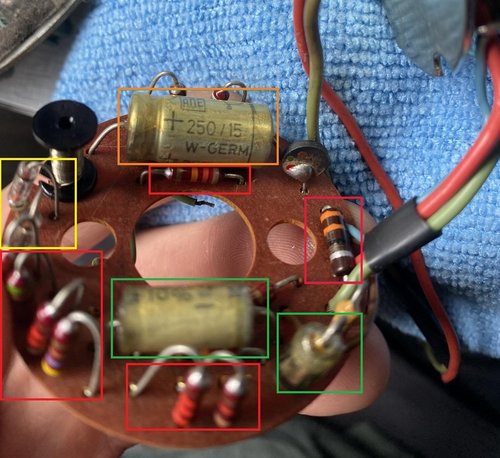

Dan de volgende vraag: dit componentje, lijkt bijna op een soort diode? Aanduiding wat er op staat zegt mij ook niet heel veel. (1000/10/400). De andere 2 condensatoren zijn al vervangen. Alleen het kleine tonnetje kwamen ze ook niet uit bij mijn lokale elektronica winkel, zou het goed kunnen dat deze defect is? Wat voor componentje is dit uberhaupt?

De Roederstein , waar ROE en 250/15 op staat is een elco, die zou ik als eerste vervangen, en door een goede van panasonic of zo iets en geen Ali zooi...
Die andere 2 op de eerste foto lijken mij beiden bipolaire condensatoren en geen elco's.

rood zijn weerstanden, geel (glas) zijn diodes, groen is een foliecondensator, oranje is een elco.
Bovenstaand schema is van een eerdere VDO tacho uit 1967/68...
Bedoel je dat rechtop staande schijfje? Dat zou wel eens een ntc of ptc kunnen zijn die ze voor temperatuur correctie gebruiken. Elektronica voor in de de automotive moet immers goed en nauwkeurig blijven werken over een relatief groot temperatuur bereik (zeg van -30 tot +50C).
Als het een ntc/ptc is, zal je bij doormeten een waarde tussen enkele tientallen ohms en enkele tientallen kohms verwachten. Die verloopt als je hem opwarmt.

Lijkt mij een klein broertje van deze op de foto , een NTC.

Die zal gebruikt worden om de meting te stabiliseren bij wisselende temperaturen, en dat is bij een auto nog wel eens het geval.
