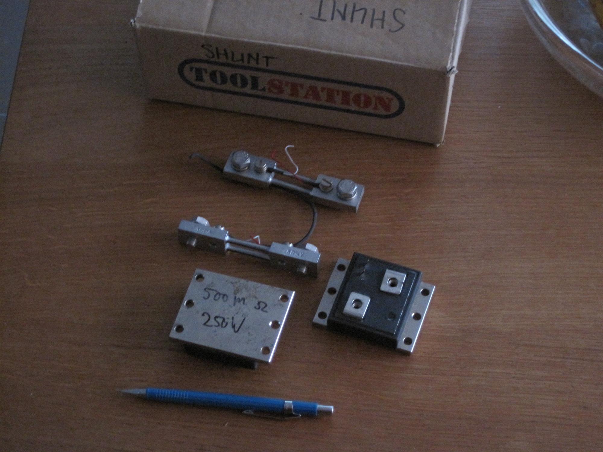

Ik zou tijdelijk een flinke stroomshunt in de acculeiding monteren, en ergens in het interieur een gevoelige ouderwetse analoge of digitale meter die de spanningsval over de shunt laat zien (wel een paar anti-parallelle diodes over de meter om te beveiligen tegen de stroompiek tijdens het starten).
Dat kost nauwelijks energie en is in één oogopslag duidelijk wat er gebeurt.
Zoiets dus:
(alhoewel 500 milliohm wel teveel weerstand zal zijn voor de startmotor; de andere zijn 100A/50mV, dus 0.5 milliohm; bij 1A 'sluip'verbruik valt er dan 0.5mV, wat nog goed te meten is)
Desnoods met een kleine zelfbouw meetversterkerschakeling (opamp).
Of, nog simpeler, een kleine akoustische alarmschakeling (comparator met DC-buzzer) die de accuspanning meet en begint te piepen, bij, zeg, 12.4V; dan is de accu nog niet volledig ontladen en heeft u nog tijd om te zoeken....
