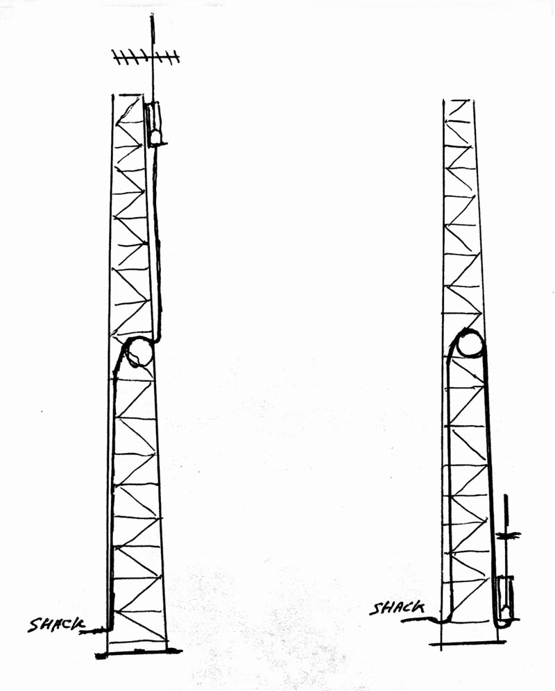

Op woensdag 22 april 2026 09:25:23 schreef Lambiek:
Kijk nog eens goed naar je tekening,hoe gaat dat werken denk je. En dan met name de bovenste schijf.Of gaat het om het blokkeer systeem.
Klopt, het gaat alleen om het principe van het blokkeer systeem en dat zichzelf laten lossen.
Natuurlijk kan de bovenste helft zichzelf niet optillen.
Dat heb ik er niet duidelijk bij gezet.

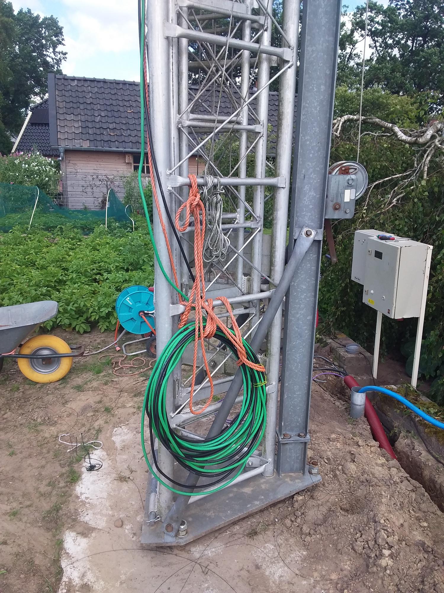

Inmiddels, goede en vooral technische collegae, is het beton gestort en dat was nog krap ook daar de maximale afstand die de giek van de betonmixer kan overbruggen 24 meter bedraagt.
En de afstand is 24 meter.
Ook de mixer zelf moest dan wel op ons oprijpaadje staan met maar even
30 ton massa.
Nadat de giek uitgevouwen en over ons schuurtje was gemanouvreerd kon de betonmortel de kuil in.
De bewapening inclusief de drie draadeinden had ik, dacht ik, stevig vastgezet maar de betonmassa drukte de zaak opzij zodat er geen sprake meer was van een gedachte constructie.
Betonpomp stop en wij met drie man sterk de bewapening uit de reeds gestorte massa opvissen en de zaak fatsoeneren en vooral hopen dat de drie draadeinden nog steeds op de juiste afdstand van elkaar stonden.
Na 10' was er 2,5 m3 in de kuil verdwenen, betonmixer leeg en de bovenkant van het beton precies tot aan de onderste stelmoeren ( m30) .
Na één week ,met angst in 't hart, de stalen bodemplaat richting het beton gesleept en vervolgens , met hulp van mijn goede vrouw en wat houten blokken, op de drie draaduiteinden geplaatst.
@#$%&?%! Twee pasten precies, een niet; 't scheelde ongeveer 2 mm.
De staalplaat is wel 2 cm dik.
Mijn ,,zwaarste" boormachine ( 1000 watt) voorzien van een staalfrees ( uit mijn freesbankje) en op manier het gat wat te verruimen .
Na een kwartiertje martelen; gelukt.
De plaat zakte keurig op de contramoeren aan de onderkant.
Vervolgens zou ik de plaat laten zaken tot vlak boven het beton waarna de zaak waterpas zou worden gesteld.
De moeren aan de onderzijde tegen het beton gedraaid nu zou de plaat mee moeten gaan naar beneden....neen dus .
De gaten waren nu ruim genoeg, de moeren helemaal naar beneden en de plaat stokte. Eerst maar eens nadenken en een beetje afkoelen dus loop ik naar de wachtende pot thee, kijk nog eens chagrijnig achterom en ik zie midden onder de voetplaat een schaduw? Schaduw! Dat kan toch niet en terugkerende naar mijn frustratie op mijn knieën en onder de plaat lag nog een der blokken die als ondersteuning bij het plaatsen had gefunctioneerd.
Om het verhaal af te maken....blok weg en de zaak staat nu waterpas.
Vervolgens de hulpmast geplaatst.
Nu is het wachten tot het beton voldoende is uitgehard.
Volgens mijn buurman,een weg en water techneut, vraagt een ,zo goed als volledige uitharding, een maand.
Dus begin juni gaat de mast in de scharnieren en kan ik het ding rechtop takelen.

Revado: als de mast zakt zakken de kabels ook mee naar beneden.
Aan de bovenkant van de mast is een beugel gemonteerd waaraan een touw is vastgeknoopt.
Aan dit touw zijn de diverse kabels middels tieraps vastgemaakt.
Als de zaak is gedaald ligt er wel een bos kabel op de grond en dat bleek op de voritge standplaats geen serieus probleem.
Ik heb een antennelift op mijn mast en als mijn antennes beneden waren lag er ook altijd een hoop coaxkabels op de grond. Ik heb dat opgelost door halverwege de mast een velg van een bromfietswiel te monteren en de kabels daarover te laten lopen, ik heb nu geen kabels meer op de grond liggen als mijn antennes beneden zijn, zie afbeelding:

Inmiddels waarde collegae is het beton uitgehard en de mast moet vervolgens in het scharnier geplaatst.
Met toenemende ergernis van de ,inmiddels bekende, goede vrouw heb ik de mast geheel alleen gemonteerd ( met hulp van lier en staaldraad).
De lier om de mast rechtop te zetten en te kantelen zat vastgeroest dus veel herstelwerk.

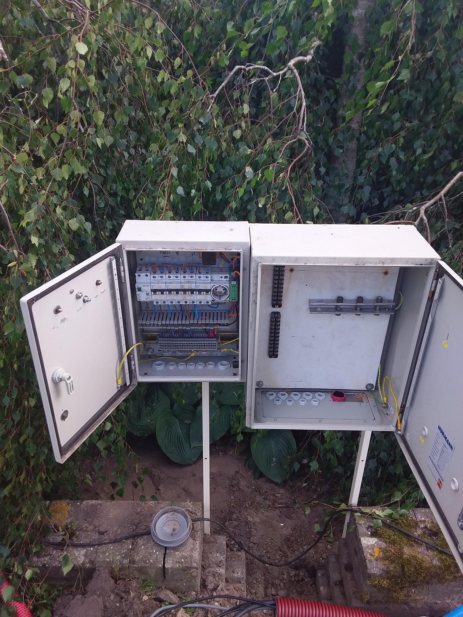

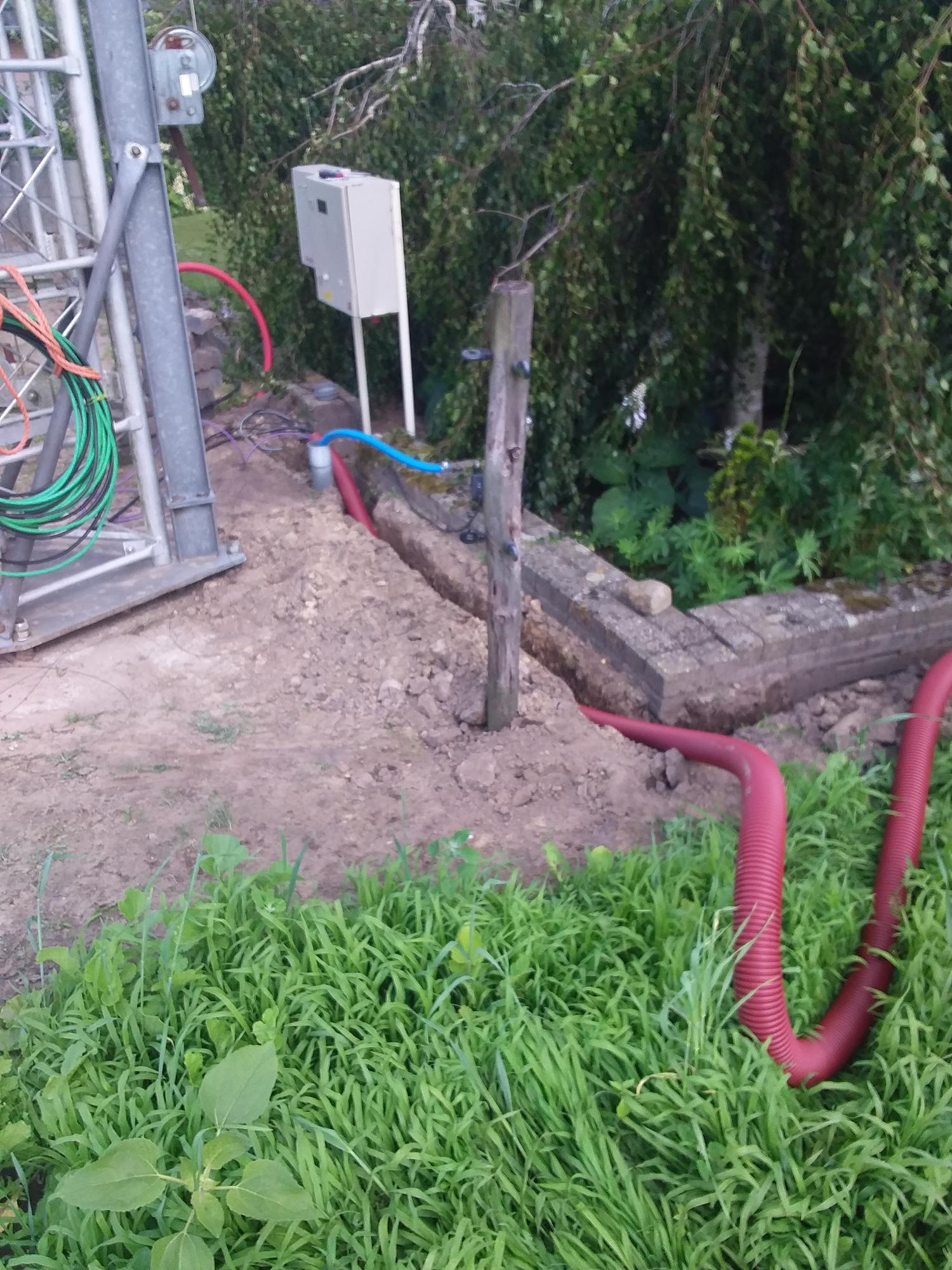

Vervolgens begonnen met het bouwen van de diverse kasten.
De elekteische energie worst verdeeld over ,,Kees" ( onze robotmaaier), de mast ( hijsmotor) en de waterpomp.
De andere kast is bedoeld als verbindingskast voor de diverse coaxiaalkabels en stuurkabels( rotor, motor voor het uitlieren van de mast).

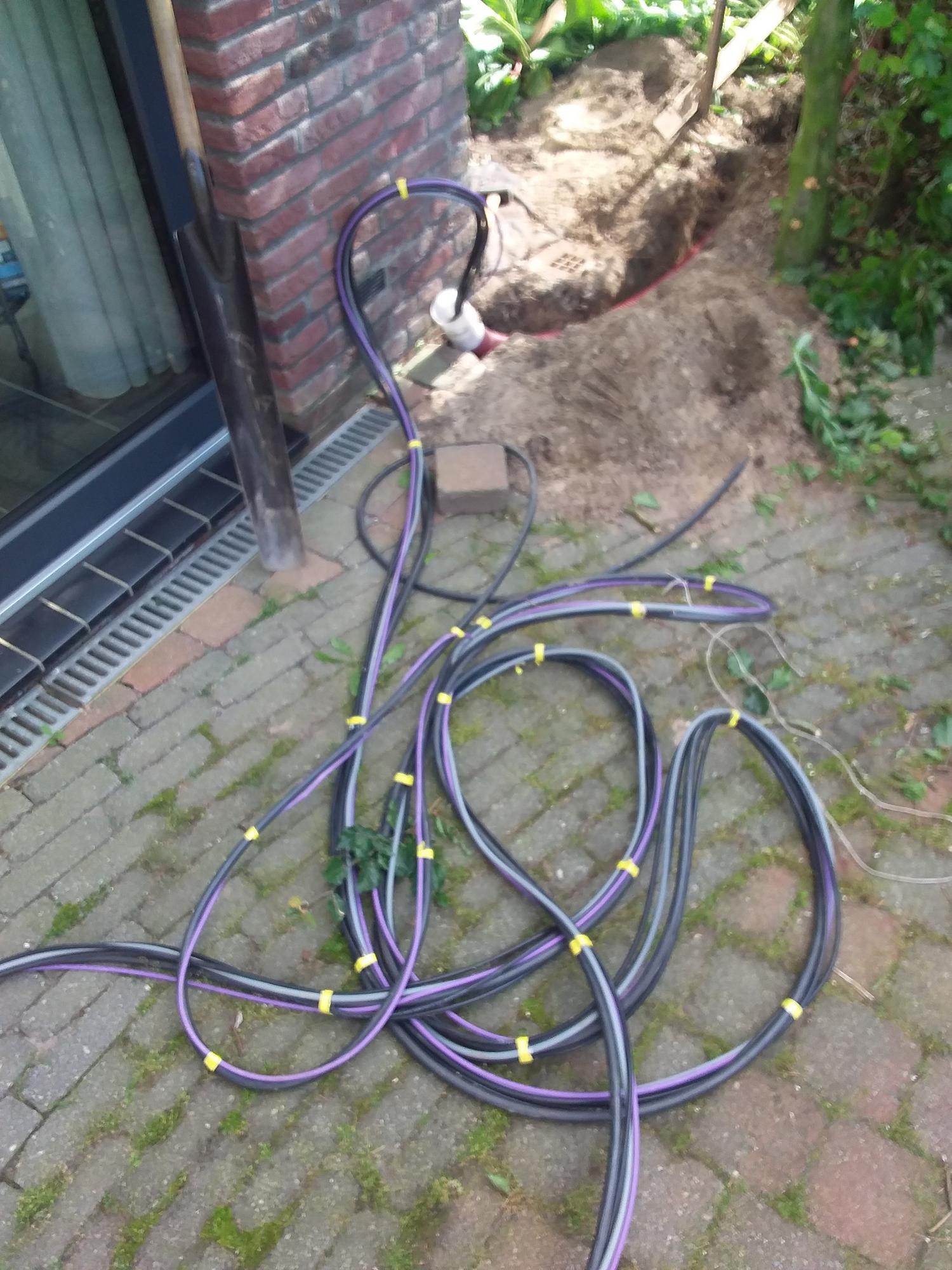

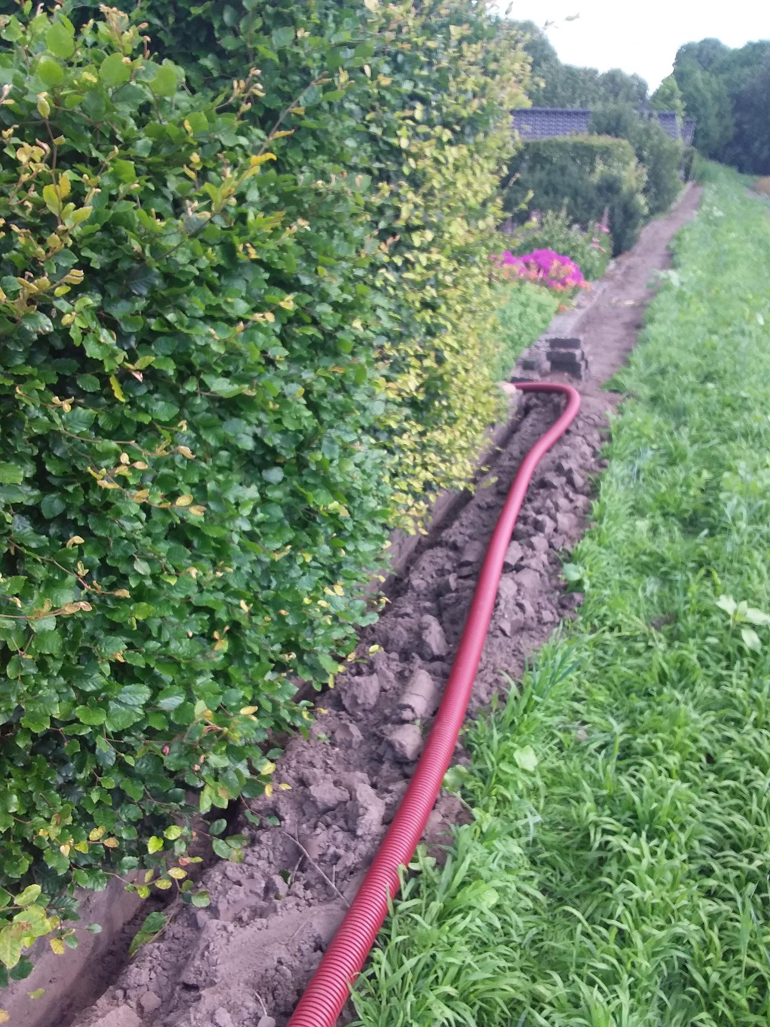

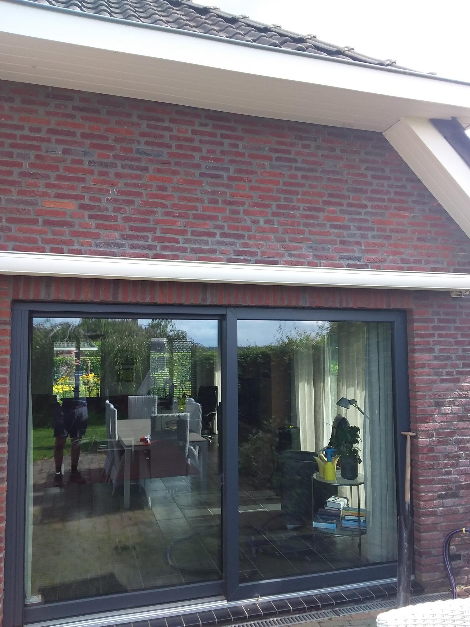

Vandaag de verbinding gemaakt tussen de verbindingskast en mijn shack.
Die bestaat uit 4 ciaxkabels en twee meeraderige kabels ; allemaal in een mantelbuis over een lengte van 25 meter.
Nu nog de zaak langs de muur naar boven en via een (nog te maken) fraaie opening naar mijn shack.

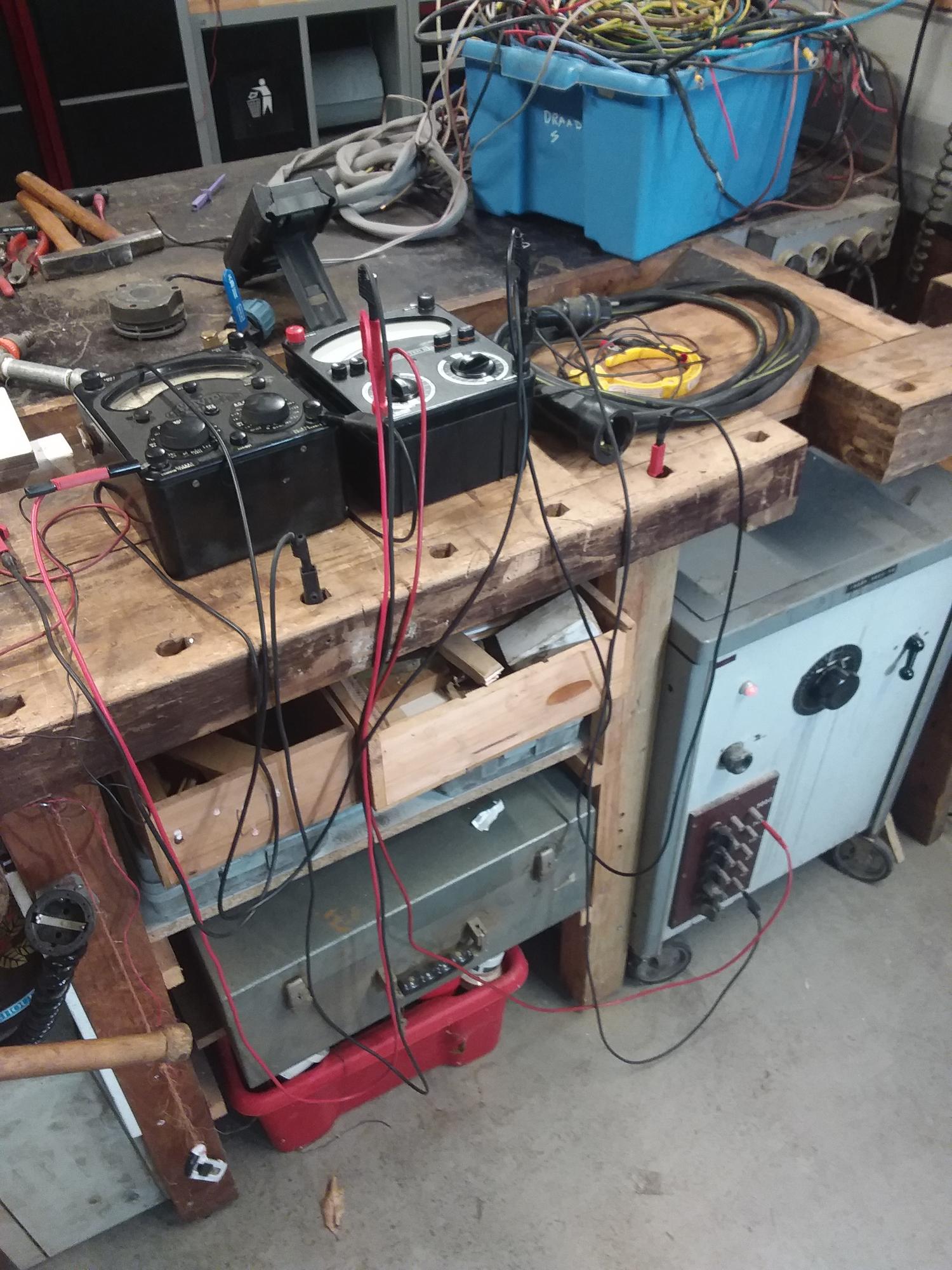

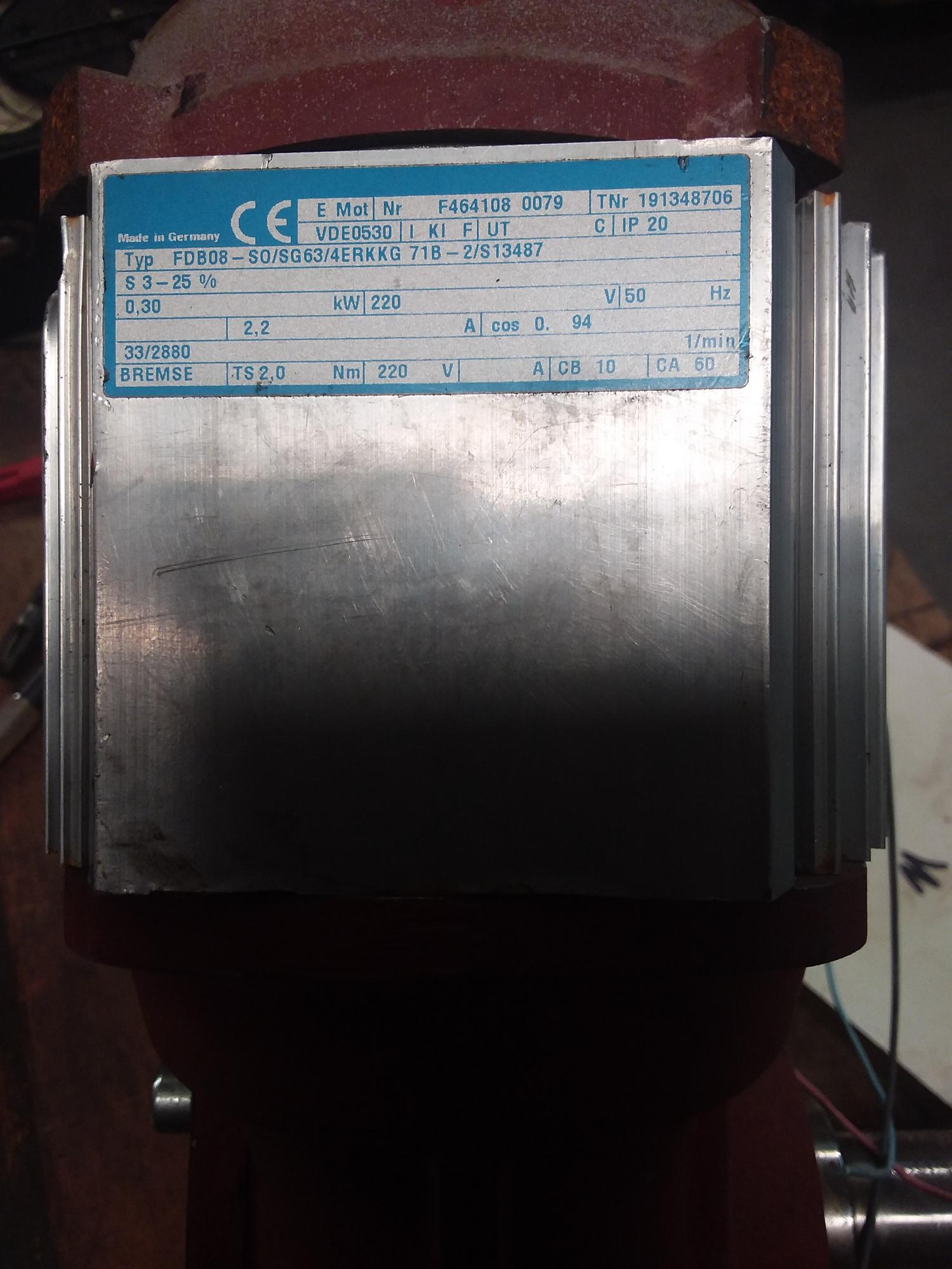

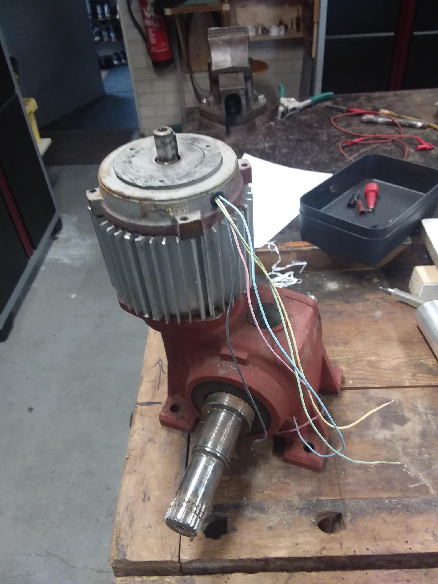

Nu weer een motor met aangebouwde vertraging.
Zie de fotos met o.a. i fo over deze motor.
Uit het binnenwerk komen vijf draadjes ( in het binnenwerk komen alle vijf uit een wikkeling van de stator.
De rotor bestaat uit staal.
De wikkelingen zien er gaaf uit en ruiken niet naar ongelukjes.
Drie draden vormen een wikkeling met een middenaftakking .
Van een kant tot de middenaftakking meet ik 16 ohm, vanaf de andere kant 4 ohm. Totaal tussen de uiteinden dus......20 ohm,
Dan nog een wikkeling van 7 ohm.
Vele pogingen ondernomen zowel met als zonder condensator maar geen beweging, zelfs geen gebrom.
Wel een sterk oplopende stroom bij 45 à 50 volt wissel.
Wie heeft enig idee wat soort motor ik heb gevonden?
De diverse codes op het motorplaatje brengen mij nergens behalve wat info over de ook aangebouwde elektrische rem.
deze motor heeft 2 aanloopcondensatoren nodig, CA en CB rechtsonder het plaatje. ED van 25% dus heel veel kun je er niet mee, iig niet meteen omhoog en weer omlaag doen. 2 condensatoren is voor een hoog aanloopkoppel, als bijv een bouwlift. CA is doorgaans een 250V aanloop condensator en CB een 450V bedrijfscondensator. doorgaans heb je in deze setup een centrifugaal schakelaar in de motor.
[Bericht gewijzigd door testman op (22%)]
Deze motor is van een traplift. Ik gebruik precies dezelfde motor voor mijn mast. Ik had het geluk dat de originele besturingskast er nog bij zat. Ik wil met alle plezier even kijken welke draden je waar moet aansluiten maar ik ben niet thuis nu. Bovenop zat een rem, die heb ik er ook afgehaald.
