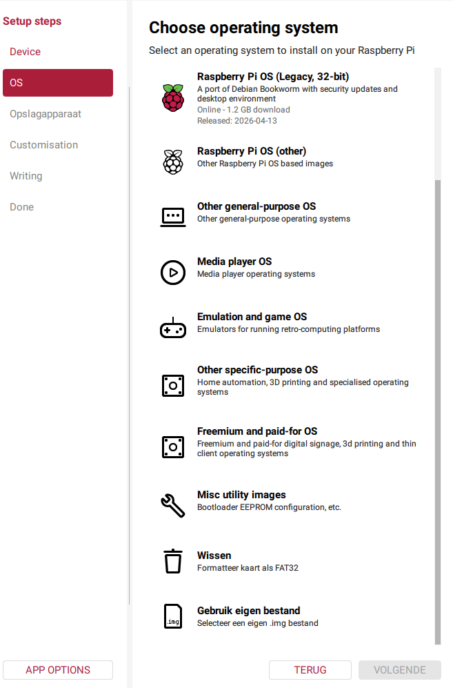

Ik heb nu inderdaad een pi-image geladen. Maar dan gaat hij flashen en weet dus niet welk wifi netwerk hij moet zitten.

Ik zie in mij Pi-Imager niet dat Octopi-icoontje. Ik heb gekozen voor 'eigen bestand' en dan de Octoprint PI image gekozen.
Maar dan begint hij meteen te schrijven en krijg ik geen keuze voor een Wifi.

Op zondag 7 juni 2026 15:42:31 schreef Bavelt:

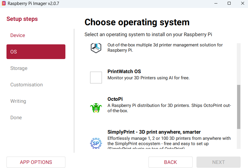

Jawel hoor, kies "Other specific purpose OS", dan "3D printing", dan Octoprint en evt add Options
PI Imager poetst m helemaal, hoef je niet eerst zelf te doen

Ik was daar ook net achter gekomen. Met die keuze komt idd het Octoprint icoontje er.
Dan haalt hij zelf de image op en gebruik ik dus niet degene die ik had gedownload.
