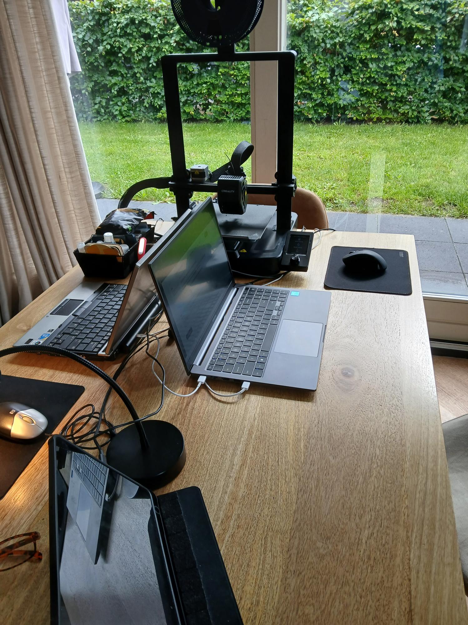

Na meer dan een werkdag zwoegen, prutsen en een legio environment-errors te hebben geslikt, heb ik het nu zover dat ik kan printen vanuit mijn PC met gebruik van OctoPrint op de RaspBerry PI 3B+.
Het ding meenemen naar andere Wifi-locaties gaat hem niet worden. Dat is bij mij niet voor elkaar te krijgen.
Als ik ergens heen ga met de printer sluit ik hem gewoon aan op de de laptop waar Cura op staat.
Want of nu een laptop aan moet blijven of een RaspBerry, dat is om het even vind ik.
Een hele ervaring rijker en een dag niet naar buiten geweest. Ik moet zeggen ik waande me weer in de tijd van MS-DOS of de P1400 van Philips. Alles command-line gestuurd.
Ik denk dat je met zo'n RaspBerry leuke dingen kunt doen, maar het is wel veel meer voor freaks dan een 'gewone' gebruiker, ik ben dat met Arco eens.
Dan rest de vraag of ik hier veel mee ben opgeschoten. Als ik mijn PC op Cura aansluit heb ik slechts een USB kabel nodig om mijn prints te maken. OK, de PC moet dan wel aanblijven.
Vervolgens had ik OctoPrint op een Linux Mint aan het draaien. Deze variant van Linux was veel milder en mooier dan bv Lubuntu.
Nu heb ik de Raspberry PI. Die heeft dus ook een USB kabel nodig plus nog een aparte dikke 5V voeding.
En die moet ook aanblijven om de print af te kunnen maken.
En als je een heel lange print hebt van meerdere uren, wel, dan is printen via de SD-Card op de Creality zeker niet slecht, dan hoeft er niks aan te blijven behalve de printer zelf.
Tot zover mijn ervaringen. Met dank aan alle posters, het was een lange maar leerzame dag!

Ik wilde het even simpel houden, 3D printer en de kleine Raspberry.
'Even' simpel houden door een heleboel nieuwe variabelen te introduceren d.m.v. een Raspberry Pi?.... We hebben duidelijk verschillende ideëen over wat 'simpel' is
Waarom niet gewoon een dedicated (oude) laptop gebruiken voor de 3D-printer? Die hebben alle hardware aan boord (toetsenbord, scherm, muis). Ben hier nu bezig om een oude laptop te configureren voor maar één taak: de nanoVNA (die in een andere behuizing ingebouwd gaat worden en nog wat andere modificaties zal ondergaan). En ja, gewoon onder Linux - waarom niet? Linux is geen raketchirurgie. Windows komt hier in elk geval nooit meer in huis.
Sowieso neem ik aan dat je op vakantie de laptop gewoon meeneemt, dus waarom die dan niet gebruiken?
Voor de fietsendrager zou ik trouwens gewoon ergens een kort stukje U-profiel opgescharreld hebben (RVS, staal, aluminium of kunststof), of desnoods een stukje thermoplast-plaat (ABS? PVC? Perspex? Polycarbonaat?) met een hetelucht-pistool opgewarmd hebben en om een houten balkje gebogen hebben in de juiste vorm.
Ik denk dat we niet zoveel verschillen, Nonius.
Zie mijn voorlaatste post over mijn ervaringen.
Ik had (en heb nog steeds) dat oude laptopje met Linux Mint en Octoprint.
Die Raspberry PI was even spelen, een beetje gevoed door enthousiaste leden.
Dus gewoon een keer proberen. En later er wat mee stoeien voor andere dingen
Als ik op vakantie ben neem ik mijn laptop mee en de printer. Alleen een USB kabel er tussen.
Is toch redelijk simpel?

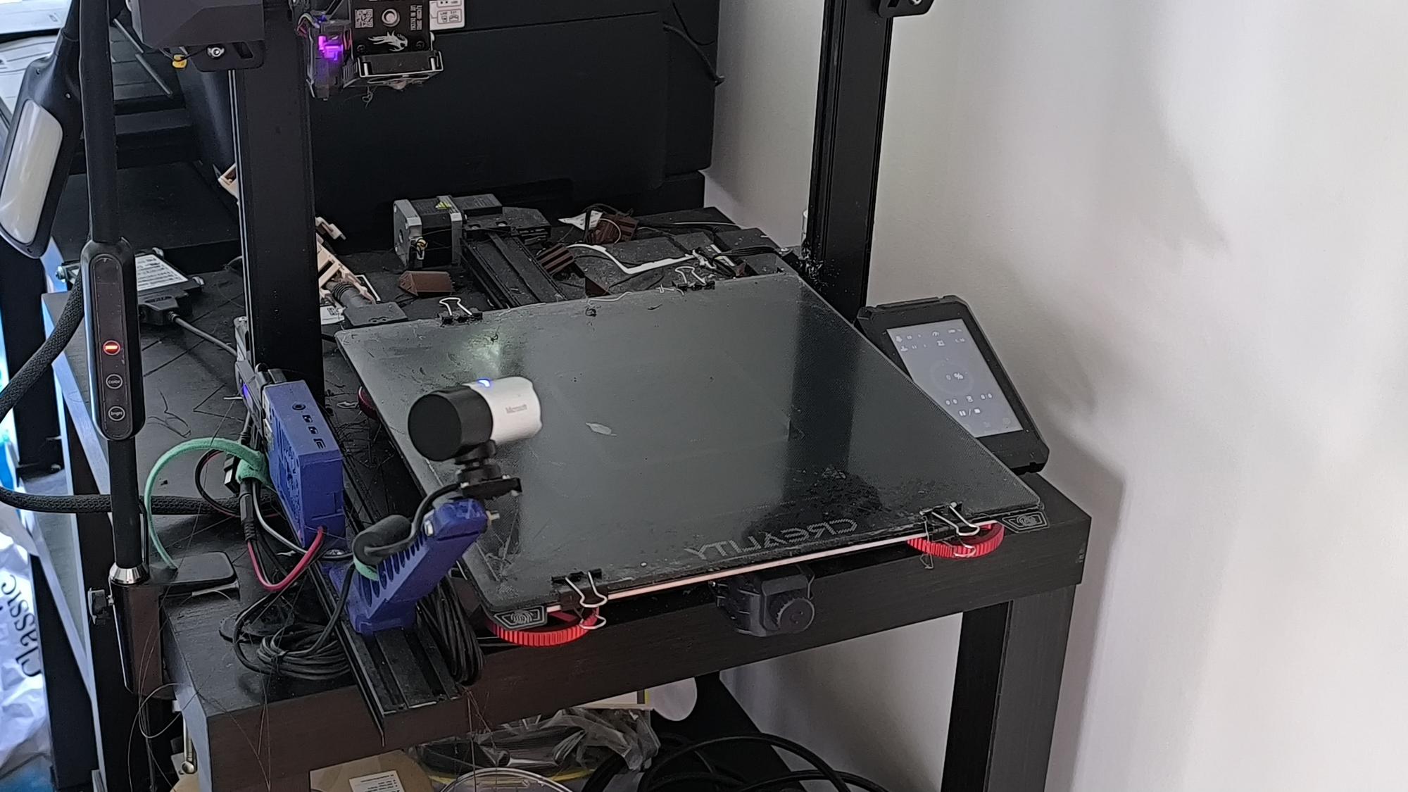

De reden dat ik er een RPi op gezet heb is om eea compact te houden. Links op de foto de RPi in een blauwe behuizing. Past netjes op een IKEA "Lack" tafeltje en heb 1 netsnoer nodig, dan kan ik van willekeurig elke andere PC/laptop in huis de printopdracht uploaden en monitoren (zelfs 's-nachts een keer evt via de telefoon).
bij mij ook. de printer zit bij mij in de behuizing van een oude vaatwasser gebouwd. ongeveer 20meter verwijderd van de pc.
met de octopi kan ik de printer van op afstand inschakelen, de verwarming aanzetten en beginnen printen. heb er ook een camera op zitten.
van overal ter wereld kan ik in principe een opdracht starten en op de octopi zitten al mijn reeds geprinte opdrachten nog in. kan er zo nog eentje herstarten

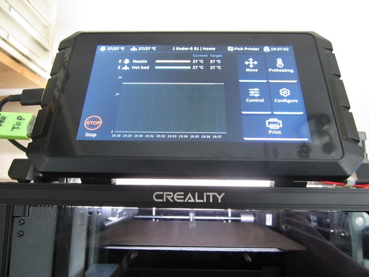

Had ik ook zo om die reden. En om een web-interface aan een USB printer te hebben. Was bij mij redelijk plug en play allemaal. Image erop, booten (met scherm en toetsenbord er tijdelijk aan), de instellingen doorlopen en printen maar. Later nog een Pi-camera toegevoegd.
Voor die 'compact' reden had ik de Sonic pad gekozen voor mijn Ender 5S1, zijn genoeg 3d files te vinden voor supports.
Voor montage aan zijkant, bovenkant. of voorkant... (bovenkant is het 'zuinigste')
Heb je die blauwe behuizing zelf geprint?
