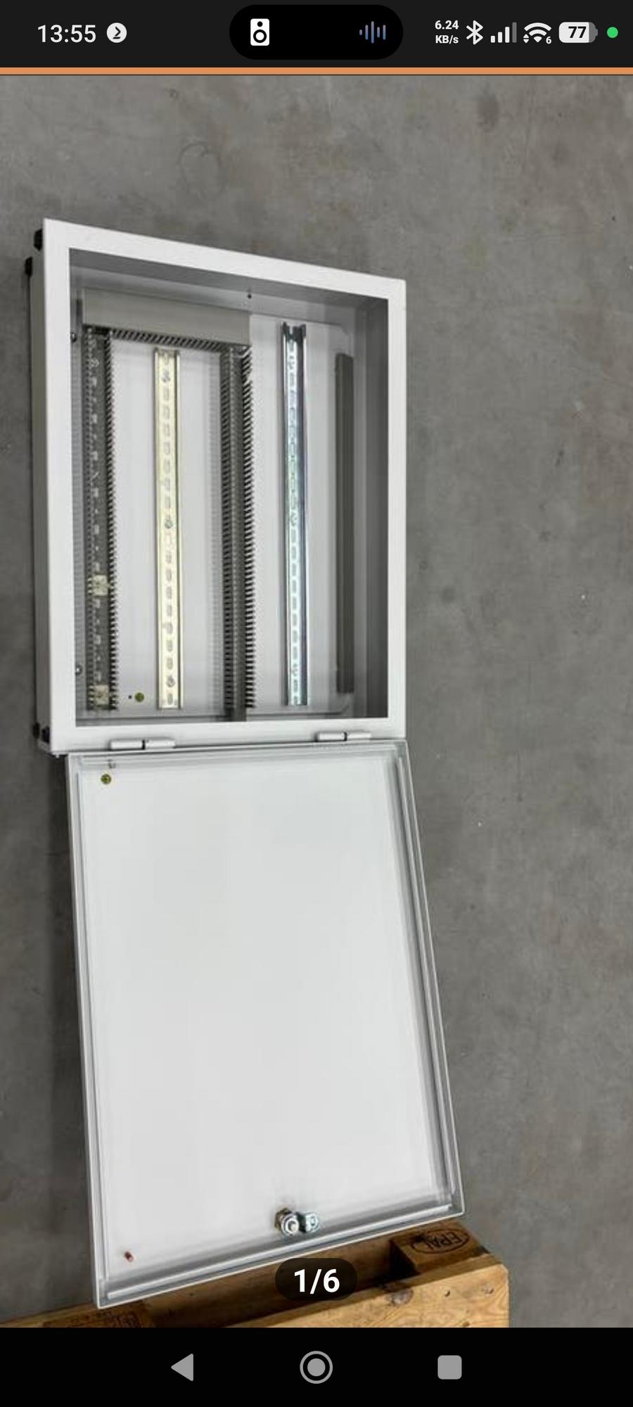

De eerste marktplaats berichten voor een kast zijn er al uit.

Deze ga ik nu ophalen!
30 euro.
650X500X170mm.
Dat is aan de zeer forse kant en ik zal een deel van mijn spuitbusruimte moeten opofferen anders kan ik dat ding niet eens kwijt.
Iets kleiners, goedkopers of dichter bij kon ik nu niet vinden.
Ik zou kunnen wachten tot ik tegen iets aan loop maar dan ben ik wellicht weer maanden verder.
Wordt vervolgt.
Kun je hem niet bij de draaibank kwijt? Zoiets hoort zo dicht mogelijk bij je draaibank te hangen, het liefst op de draaibank zelf.
Je moet een kast niet te klein kiezen, wat extra ruimte is altijd goed.

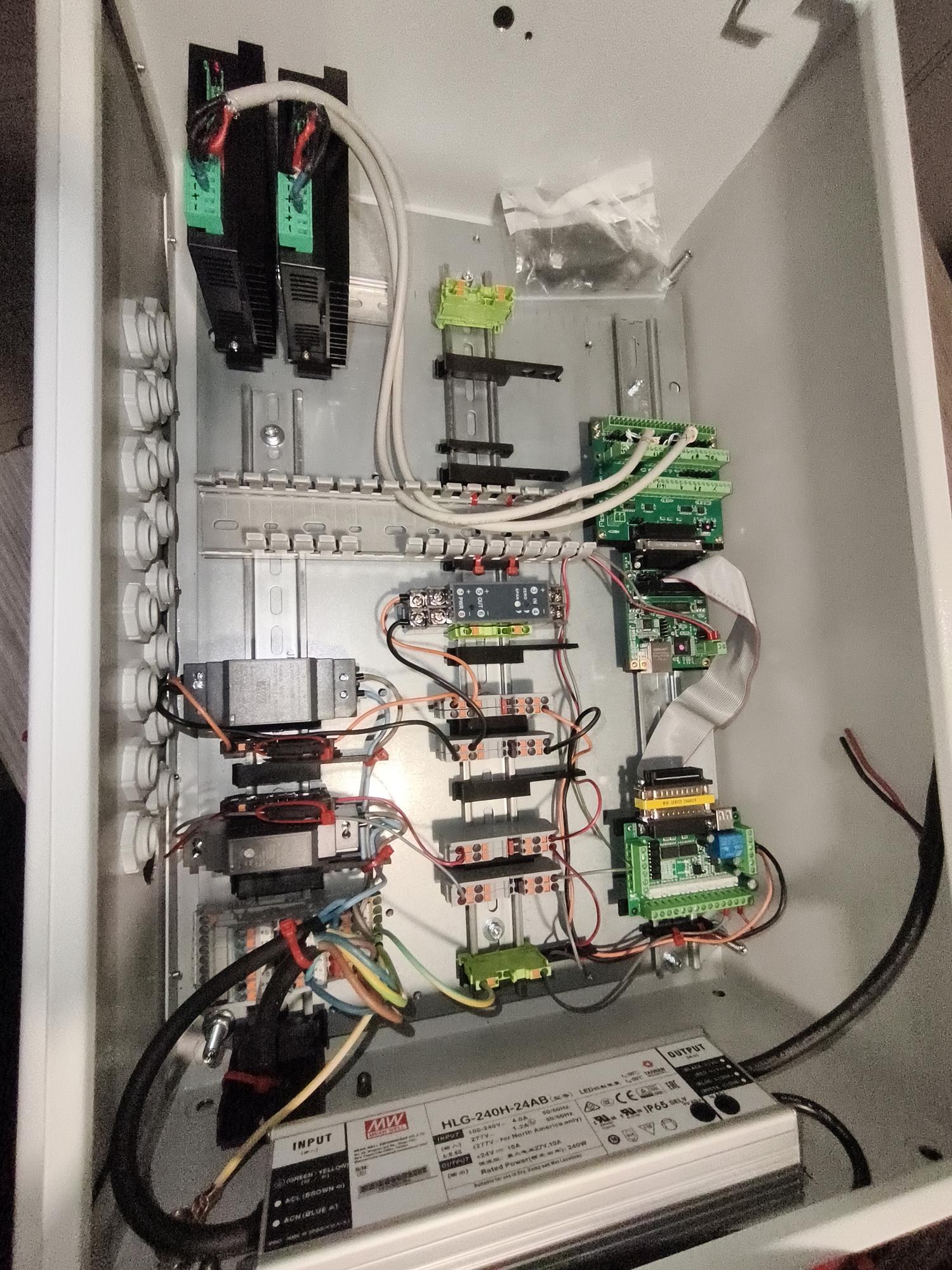

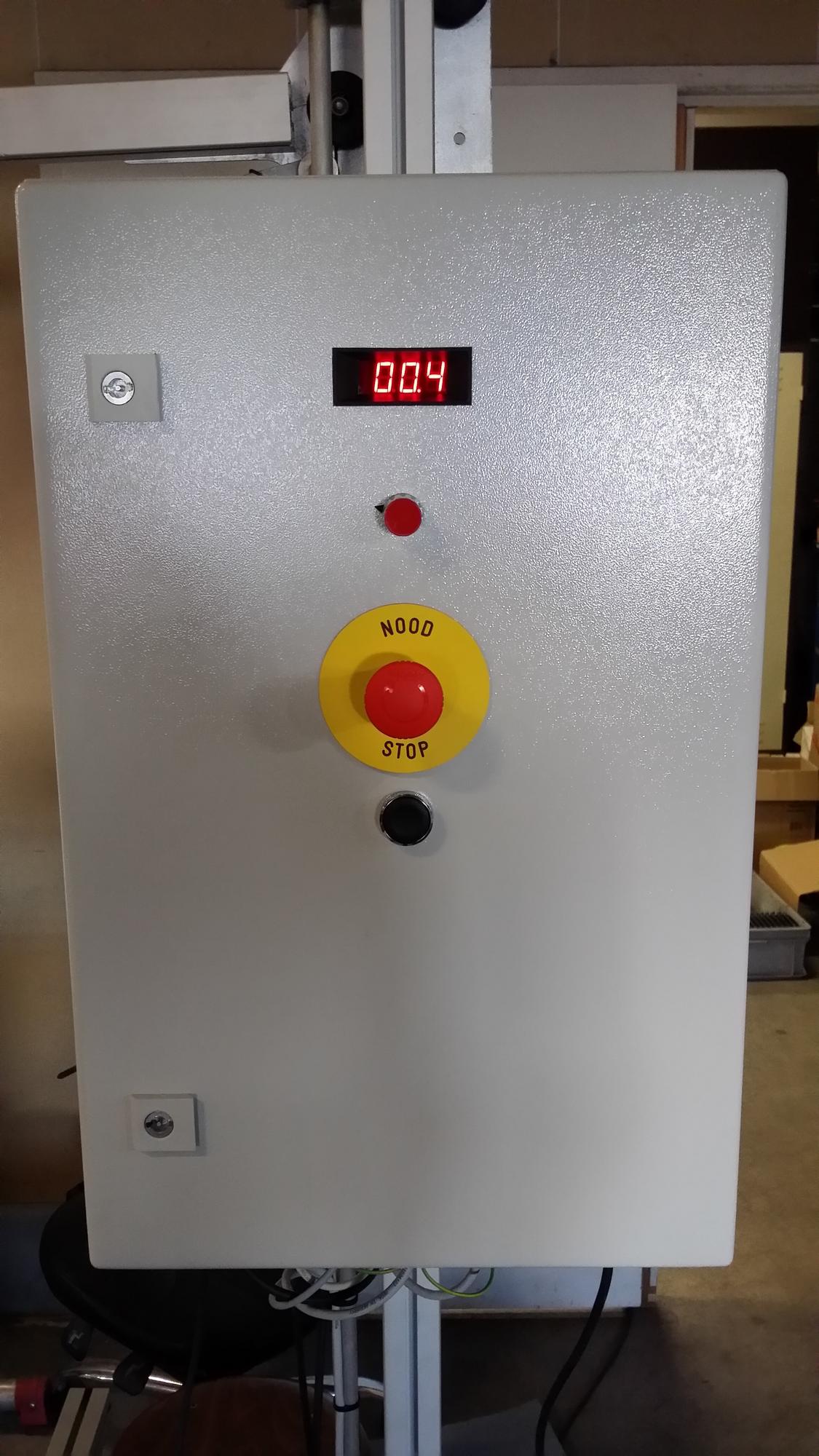

Kleine update. De huidige kast is al wat krapjes, moet niet kleiner gaan als ik alles in 1 wil.
Zien jullie, los van cablemanagement, nog ruimte voor verbetering?
Die ene goot is bedoeld voor signalen naar binnen en buiten de kast, alles behalve stepper fase draden, die komen weer apart.
Shielding: alles komt op PE. Op de kast heb ik een lastschakelaar / werkschakelaar gemonteerd.
Er komt nog een indicatorlampje op, de servocontroller moet er nog in en ik moet een route voor 27V gaan bedenken.
5V krijgt een 500mA glaszekering, 12V een 1A en 24V 2x een 5A in een 6.3A rated fuse holder per stepperdriver.
Het zal misschien niet elektromonteur waardig zijn, maar dat scheelt, dat ben ik ook niet en zodra ik de kast dicht doe zie ik het niet meer. Als het maar functioneel en veilig is.
Omdat een kabelgoot niet meer ging passen heb ik van alles 3D geprint om kabels vast te kunnen zetten. Alles wordt nog gelabeled.
Ik worstel alleen nog met het binnenkomende netspanning deel.
Dat moet en wordt anders.
Ja ik heb ook de PDF doorgenomen. Maar deze kast bouwen was al ver ver voorbij zijn doel, het moet functioneel en veilig zijn. Ik ben nu al weer honderden euro's kwijt. Ja het is mooi, nee absoluut niet meer in de buurt van praktisch.

Goed bezig
Dat ziet er keurig uit, zo maak je het netjes en veilig.

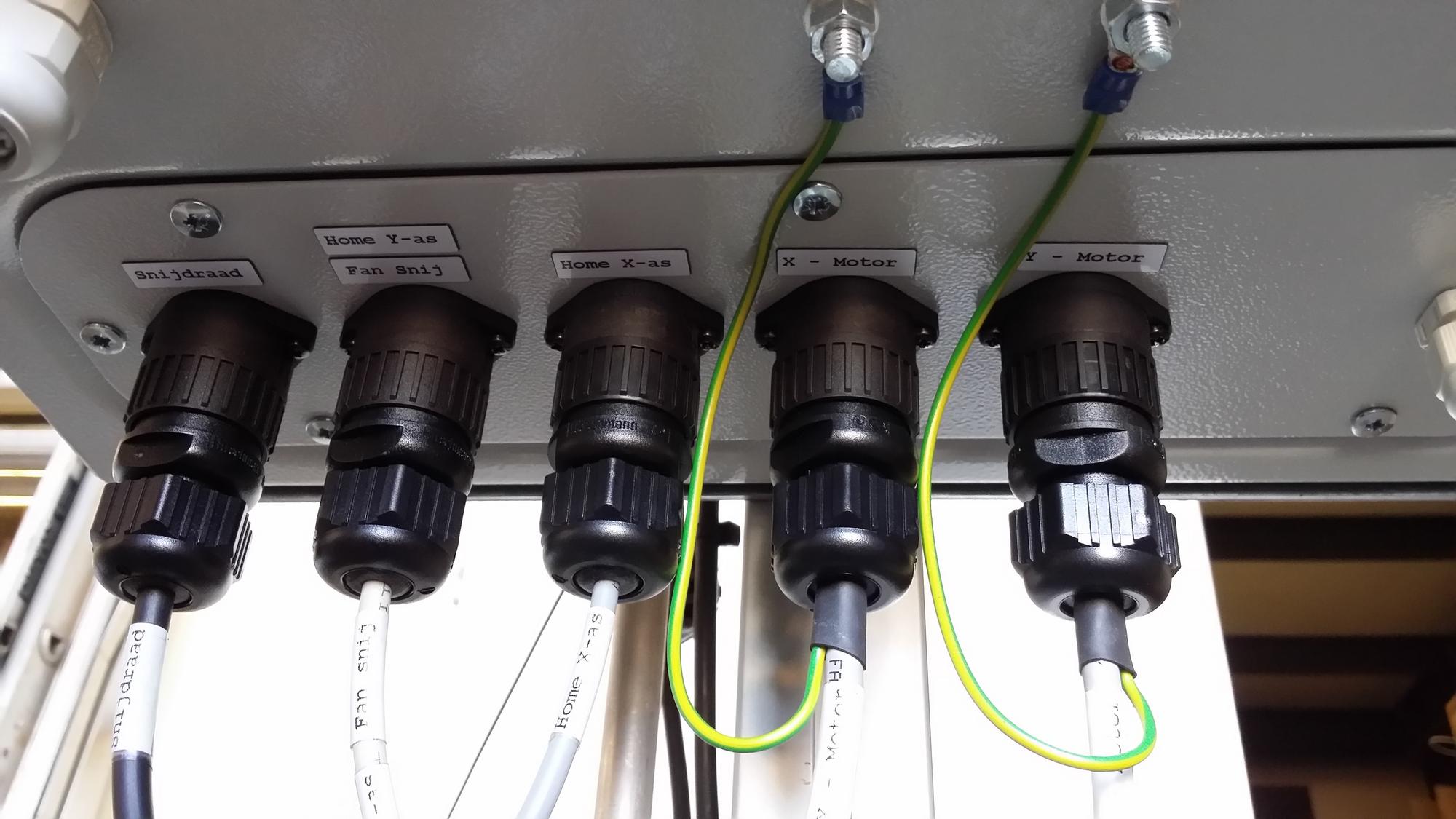

Voor de netaansluiting zou ik eens kijken naar de Neutrik Powercon.
Dat is bijna onverwoestbaar spul voor theater en studio gebruik.
Hier betaalbaar te koop, chassisdeel staat er onder.
https://www.fritz-events.nl/neutrik-nac3fxxa-w-l-powercon-plug-groot.h…
Thanks!
Ik heb wel een rijgklem voor netaansluiting, L, N en PE zitten op 1 blok. Het ging meer om hoe de kabels fixeren in de kast waar netspanning binnenkomt. Daar moet ik even voor gaan zitten.
Ja die aansluitingen zijn heel mooi, zo zag ik ook oplossingen met DIN en DB connectoren en alles plug and play vanaf de buitenkant.
Maar ik kan geen cent meer uitgeven momenteel. Aangezien ik niet van plan ben om de draaibank regelmatig te verplaatsen wordt alles gewoon vast. Af installeren doe ik naast de draaibank.
Voor elektrawerk en 3d geprint spul raad ik vlamvertragend filament aan: https://www.123-3d.nl/123-3D-Filament-PLA-FR-Zwart-1-75-mm-1-kg-i12147…
Gewoon PLA is niet zelfdovend geloof ik. Alle plastic elektramaterialen zijn normaliter zelfdovend. Ca. 15 jaar terug was er nog een kleine rel over Samsung TV's die niet stopten met branden nadat je een hoek aanstak met een kaars.
