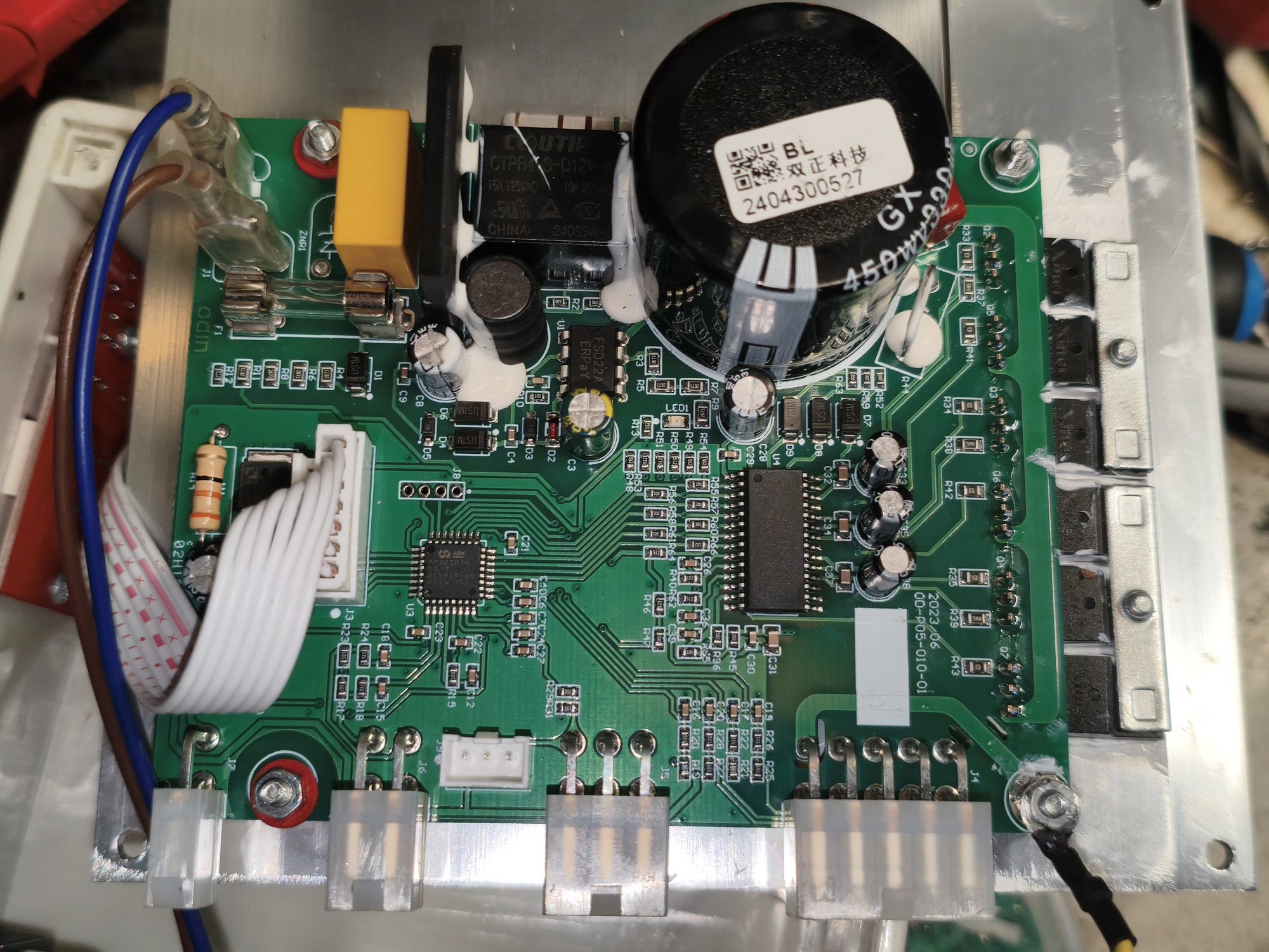

Hoe alles zit is me ook nog maar half duidelijk. Teken eens schematisch uit hoe je alle bedrading hebt aangesloten, welke delen met elkaar verbonden zijn op een frame en welke geisoleerd staan tegenover elkaar, welke delen direct geaard zijn en welke alleen via hun frame met aarde verbonden moeten zijn etc.

In dit geval vond ik de isolatietester nodig omdat het aliexpress spul is. De servomotor testen op isolatie achtte ik wel noodzakelijk in deze. Of daar een apparaat van 150 euro voor nodig was valt achteraf nog wel te betwisten.. iemand laten komen om 1 machine te laten meten was waarschijnlijk wel duurder geweest.
Ik koop zelden iets op 230V van ali en als het dan wel eens zo ver komt dan gaat het acuut uit elkaar, na 1x kort getest te hebben, om te kijken of de binnenkant fatsoenlijk is.

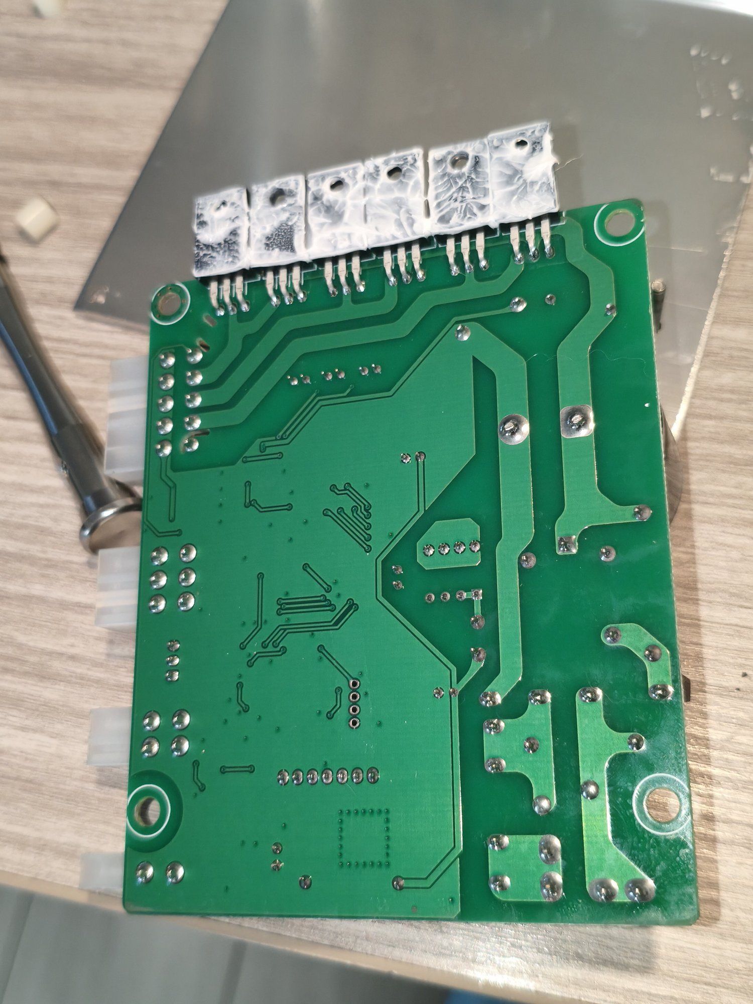

Dan let ik op isolatie/afstand tussen banen, aarde aanwezig en correct aangesloten en het soldeerwerk. Bevalt het niet dan of fixen of retour.
Deze PCB is erg netjes, mooi gesoldeerd, de dikke paden met hoogspanning zijn met air gaps gescheiden, zeer veel ruimte tussen de paden en montagepunten, isolatieringetjes waar nodig, kortom, weinig reden tot twijfel.
De wikkelingen van de motor zijn echter niet visueel te inspecteren en kan best een bron zijn.
