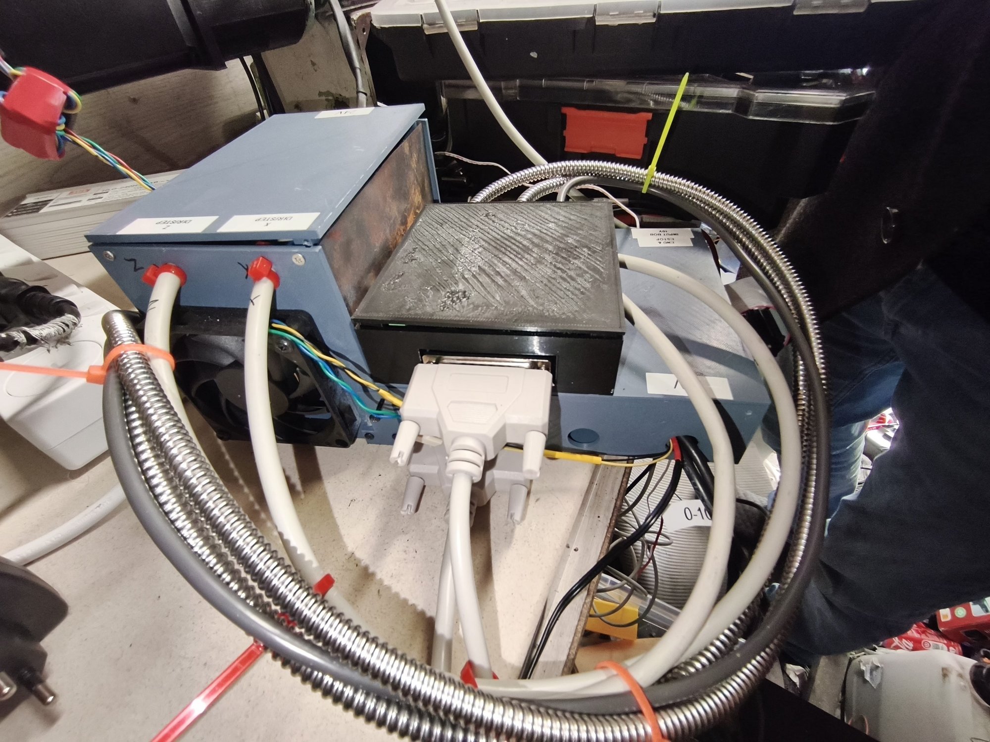

Ik zit nog met 1 ding, die servomotor behuizing is nu goed (0.01 ohm van WCD naar behuizing).
Maar de as van de motor, waar ook de poelie aan zit is maar liefst 1.30 ohm.
Ook dat is een per abuis aanraakbaar metalen onderdeel.
2 opties denk ik:
- Afzonderen en niet aanraakbaar maken
- Een soort sleepring of koolborstel achtige constructie die de draaiende as onder constant contact houdt.
Of zijn er nog andere suggesties?
1,3 Ohm is voldoende om bij een eventuele volle sluiting je automaat er ineens uit te laten knallen (en de lagers vast te lassen)

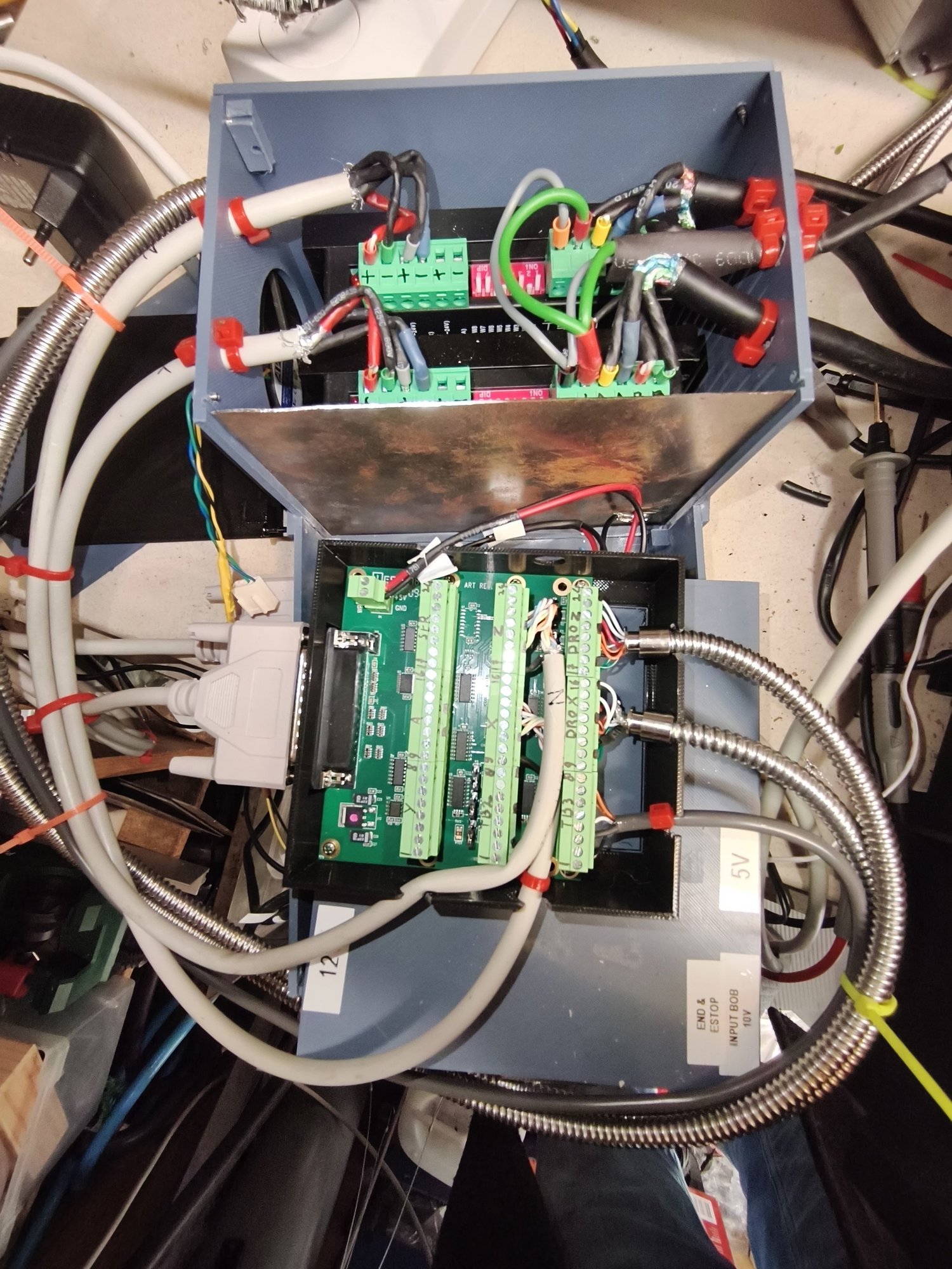

TS zou je het erg vinden om eens wat foto's van je netaansluitingen en je verbindingen in de machine te uploaden? Ik heb het hele topic mee gelezen en lijk te begrijpen dat de machine met meerdere stekkers gevoed is. Sowieso niet echt het beste idee.
Wat je vraag over de as en poelie betreft: normaal zijn deze afgeschermd zodat je er niet met je vingers tussen draait, dus dan zouden ze ook niet bereikbaar mogen zijn moesten ze onder spanning komen staan. Een motor as is meestal niet geaard (er zijn uitzonderingen waar men met (kool)borstels werkt), maar dat is bijna nooit een probleem.
Dat advies is al meerdere keren gegeven, maak een centraal voedings en aardpunt.
Maar de TS wil ook niet snel wat aannemen....
Ik blijf er ook moeite mee hebben dat de aardes nog steeds niet allemaal gekoppeld zijn en nog steeds via verschillende snoeren en stekers lopen via zo'n voedings slof.

Maak dan eens wat foto's, is dat nu zo moeilijk. Daar is al een aantal maal om gevraagd, daar kunnen we heel veel uithalen.
Ja omdat het een pleuriszooi is en ik mij daar voor schaam.
Dit is NIET de definitieve opstelling.
Idee is modulair kastjessysteem, maar het idee is al 10x gewijzigd en de routes en draden moeten anders.
Het is een testopstelling, daar kijken we wel doorheen hoor.
Mijn advies in deze, maak één (1) centraal voedingspunt waar je de hele zwik uit voed met desnoods een hoofdschakelaar zodat je de zaak in één (1) beweging kan uitzetten.

Zorg dat de diverse metalen onderdelen aan elkaar gekoppeld zijn met een losse aarddraad (bij voorkeur geelgroen soepel 2,5 qmm) en aan het aardpunt in je te maken centraal voedingspunt.
Dan blijft de enige variabele de aardverbinding naar je hoofdgroepenkast in huis.
