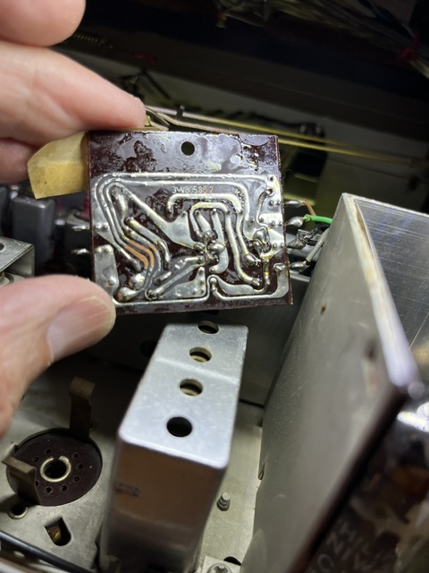

@eric...: ik geloofde mijn ogen niet en heb het wel tien keer gecontroleerd, maar condensator C302 zat er echt verkeerd om in. C302 moet met de plus aan massa (zie het schema). Na vervanging van AC127 en C302 (met plus aan massa) brandt het stereo-indicatorlampje alleen bij stereo-uitzending: dat is zoals het hoort.
Hierbij enkele foto's van de print- en onderdelenzijde van de stereo-indicatorschakeling (Schmitt-trigger).

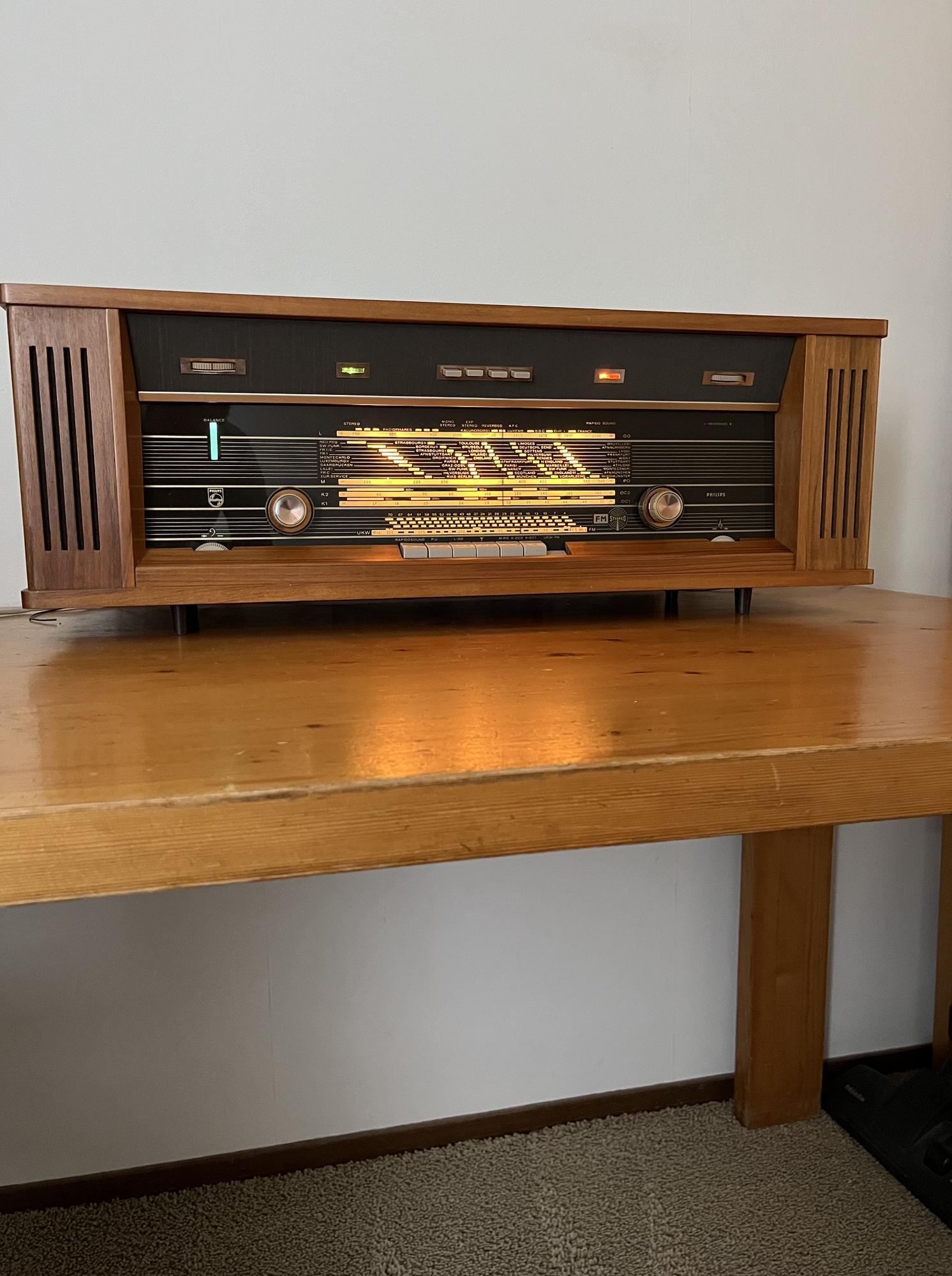

Tot slot een foto van de B7X44A-radio in bedrijf.
Mooi resultaat! Dat misstaat volstrekt niet in de woonkamer!

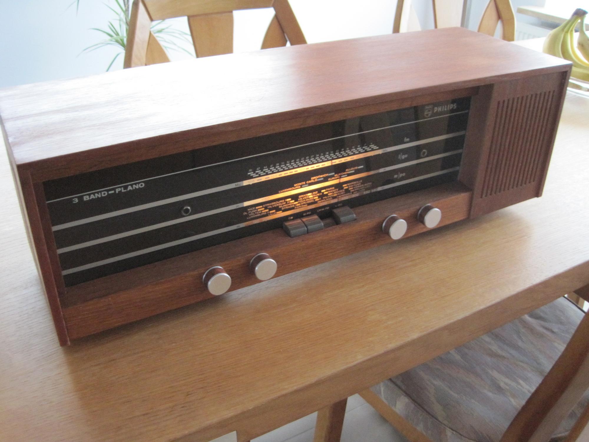

Ik blijf die Philips Plano's enorm mooie modellen vinden, met hun strakke lijnenspel en het hout (ok, spaanplaat met dun fineer...) i.p.v. bakeliet. De mijne is zelfs nog iets minimalistischer en daarmee nog meer naar m'n smaak.
[Edit: en zie dat hij ook heel de FM-band afdekt, tot 108MHz. In die tijd liepen veel radio's maar tot 104MHz of zelfs maar 100MHz]
Knappe radio hoor, in goede kast ook nog :*)
