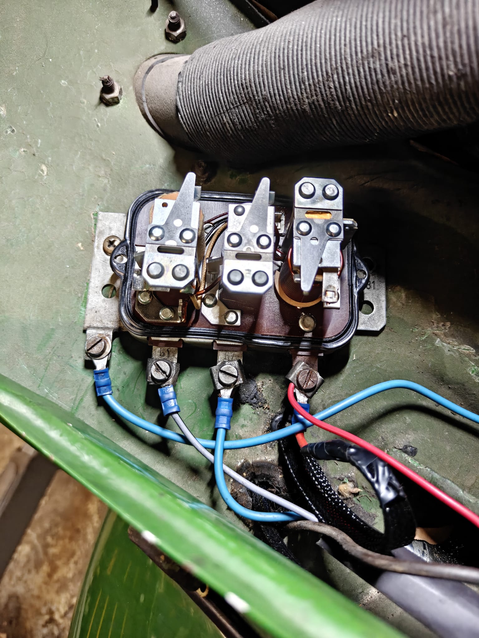

Ik ben een vriend aan het helpen het opknappen van een Fiat Topolino uit de jaren 50.
We krijgen het laden helaas niet aan de praat. Er zit een gelijkstroom dynamo in met koolborstels. Deze heb ik op de werkbank getest op 12v en dan gaat hij draaien, die lijkt dus goed. De koolborstels en collector zien er goed uit, geen ingebrande plekken.
Ik heb hier ook een hogere spanning op gemeten als deze aangedreven word, afhankelijk van het toerental komt ie boven de 20v.
De spanningsregelaar had een weggebrand open contact, die moet sowieso vervangen worden. Tijdelijk heb ik dit contact iets bijgebogen zodat hij wel zou kunnen werken. Maar helaas krijgen we het laden niet aan de praat.
Zodra ik het rechter relais handmatig indruk gaat de dynamo draaien op spanning uit de accu.
Nu las ik dat zo'n dynamo gepoold moet worden en (per ongeluk) omgepoold kan zijn. Hier kom ik niet uit of deze nou klopt. De dynamo draait op de accuspanning wel de goede richting op.
Hoe waarschijnlijk is het dat de laadregelaar alsnog een defect heeft? Moet die regelaar een relais laten schakelen zodra hij aan de accu hangt? Hij doet helemaal niets bij aansluiten, tenzij ik hem handmatig indruk. Met aangesloten dynamo valt hij direct weer in rust, met losgekoppelde dynamo blijven 2 relais aangetrokken.
In geval van ingedrukte relais gaat er ergens een grote stroom lopen. De spanning op de accu zakt iets in en de lader (4A) kan het niet bijbenen.
Onderop de regelaar zitten 2 weerstanden, deze zijn niet onderbroken.
Is die 20V met of zonder aangesloten accu?
En als de accu is aangesloten hoeveel bedraagt dan de laadstroom naar de accu en de laadspanning over de accu?
Volgens mij is dit nog zo'n gelijkstroom dynamo die tevens dienst doet als startmotor?

Die mechanische regelaars zijn nogal tricky om het zacht uit te drukken, werken met een spoel die een contactje net aan trekt op er gewenste laadspanning. En een contact dat de dynamo loskoppelt als de motor niet loopt. Werken heel onnauwkeurig en problematisch in de praktijk, als originaliteit niet een hele harde eis is zou ik een electronische regelaar monteren. Die bestaan wel voor dit type dynamo's maar zal even zoeken zijn. Nog mooiere oplossing is een wisselstroom dynamo monteren maar da's vrij ingrijpend omdat je dan ook een startmotor nodig hebt.
De startmotor is een aparte. Maar de dynamo wisselen kan niet zomaar, hij zit in een speciale klem, een soort buisklem constructie. Hij zit dus niet standaard met een scharnierbout en een stelbout vast.
De laadspanning gaat in geen enkel geval omhoog. De dynamo 'trekt' alleen maar tot nu toe.
Ik heb een 2cv elektronische regelaar gemonteerd maar dit werkt ook niet, ik vermoed omdat ik het verkeerd doe.
De gemeten 20v is onbelast, enkel op de uitgang van de dynamo gemeten.
Zodra ik hem aansluit op de laadregelaar gaat ofwel de dynamo vanzelf draaien of er gebeurd helemaal niets.

De dynamo mag helemaal niet gaan draaien als je alleen 12 V aansluit en er geen spanning op de veldaansluiting (koolborstels) staat.
Er staat een uitgebreide uitleg over de mechanische spanningsregelaar en de gelijkstroomdynamo hier:

Is je regelaar wel origineel? Ik heb één keer een regelaar voor een Topolino gerepareerd en die regelaar bevatte slechts twee relais, nl het terugstroomrelais (electromechanische 'diode') en een spanningsrelais. Jouw spanningsregelaar ziet er luxe uit. De accuspanning was 6V.
Dat had je beter niet kunnen doen. Nu is het relais ontregeld en met een beetje pech waardeloos geworden.
De dynamo kan alleen werken als de veldspoel magnetisch is. Dit magnetisme kan al aanwezig zijn (remanent magnetisme) of kan opgewekt worden via het laadcontrolelampje. Dit is de reden dat je een laadcontrolelampje bij deze auto's niet mag vervangen door een ledlampje. De startmagnetisatiestroom wordt dan te laag.
Voor wat betreffende het remanent magnetisme zit je goed. Je hebt de dynamo als motor laten werken. De draairichting was goed, dus de magnetisatiestroom van de veldwikkeling was ook goed.
Je regelaar doet pas iets als je dynamo voldoende laadspanning (via het laadcontrolelampje) kan opwekken. Lukt dat om een of andere reden niet, dan doet je regelaar ook niets.

Ik vermoed dat het relais om een of andere reden niet inschakelt en ik hem bij handmatig drukken als motor laat werken.
Op maandag 27 juli 2026 21:10:35 schreef ohm pi:
[...]Dat ziet er goed uit. Blijft de spanning 20V als je hem belast?[...]Dat had je beter niet kunnen doen. Nu is het relais ontregeld en met een beetje pech waardeloos geworden.
De contacten waren zo ver ingebrand dat deze geen contact meer maken. Het leek me ter test wel een oplossing. Ik weet niet of hij dan alsnog ontregelt is, mogelijk is dat dus het hele probleem.

Het controlelampje lijkt niet aanwezig. En indien wel, weet ik niet waar deze aangesloten dient te worden. De veldwikkeling hangt immers aan de laadregelaar. Op de afgeknipte kabels was geen extra draad zichtbaar die naar een eventueel lampje zou lopen.
Ter test heb ik een lampje aangesloten tussen de plus van de accu en de veldwikkeling, het enige wat dan gebeurd is dat het lampje gaat knipperen met de dynamosnelheid. In geen geval trekt het relais automatisch aan om de accu te koppelen.
Kortom:
-De regelaar was defect bij aanvang van de werkzaamheden. Contact weggebrand van het rechter relais, deze heb ik bijgebogen zodat hij (tijdelijk ter test) zou kunnen werken? Helaas, misschien is dat nu juist het probleem.
-Als ik het goed begrijp lijkt de dynamo wel in orde, geen onderbroken wikkeling, aangezien hij als motor kan werken met beide wikkelingen aangesloten.
De laadregelaar blijft over. Gezien dat dit niet mijn auto is en alles 'fool proof' teruggezet moet worden neig ik naar een nieuwe regelaar. Ik heb ook geen tijd om me te verdiepen in iets anders en dan neem ik ook een stukje garantie op de werking op mijn hals, dat heb ik liever niet.

ik ging er eigenlijk vanuit dat dit gewone relais zijn maar blijkbaar niet.
Inderdaad niet, de bedoeling is dat ze permanent staan te trillen. Ik zou het geheel eerder omschrijven als een elektro-mechanische pwm-regelaar. Met nog wat toeters en bellen erbij.
Als ik naar je foto van de spanningsregelaar kijk lijkt het alsof deze verkeerd aangesloten zit. Nr 51 daar moet de uitgang van de dynamo op komen. Dus een dikke draad, vermoedelijk zit die nu op 67. Nr 67 is het veld, daar hoort een dunne draad aan, zit nu vermoedelijk op 51. Kortom deze twee omruilen. Voor meer zekerheid kijk dan op de dynamo bij de aasluitingen, daar vindt je de nummers 51 en 67 terug. (meestal ingeslagen in het huis en van het veld ingegoten in het achterschild).
een tip: als je geen meetapparatuur hebt dan nooit aan de contacten van de spanningsregelaar komen, zelfs niet met een vinger er even licht op duwen
Die zit daar inderdaad verkeerd, ter test eens omgedraaid of dat zou werken.
De nummers op de juiste plek overeenkomend met de dynamo werkte ook niet.
Ik heb in ieder geval geleerd dat dit niet zomaar een relais is.
