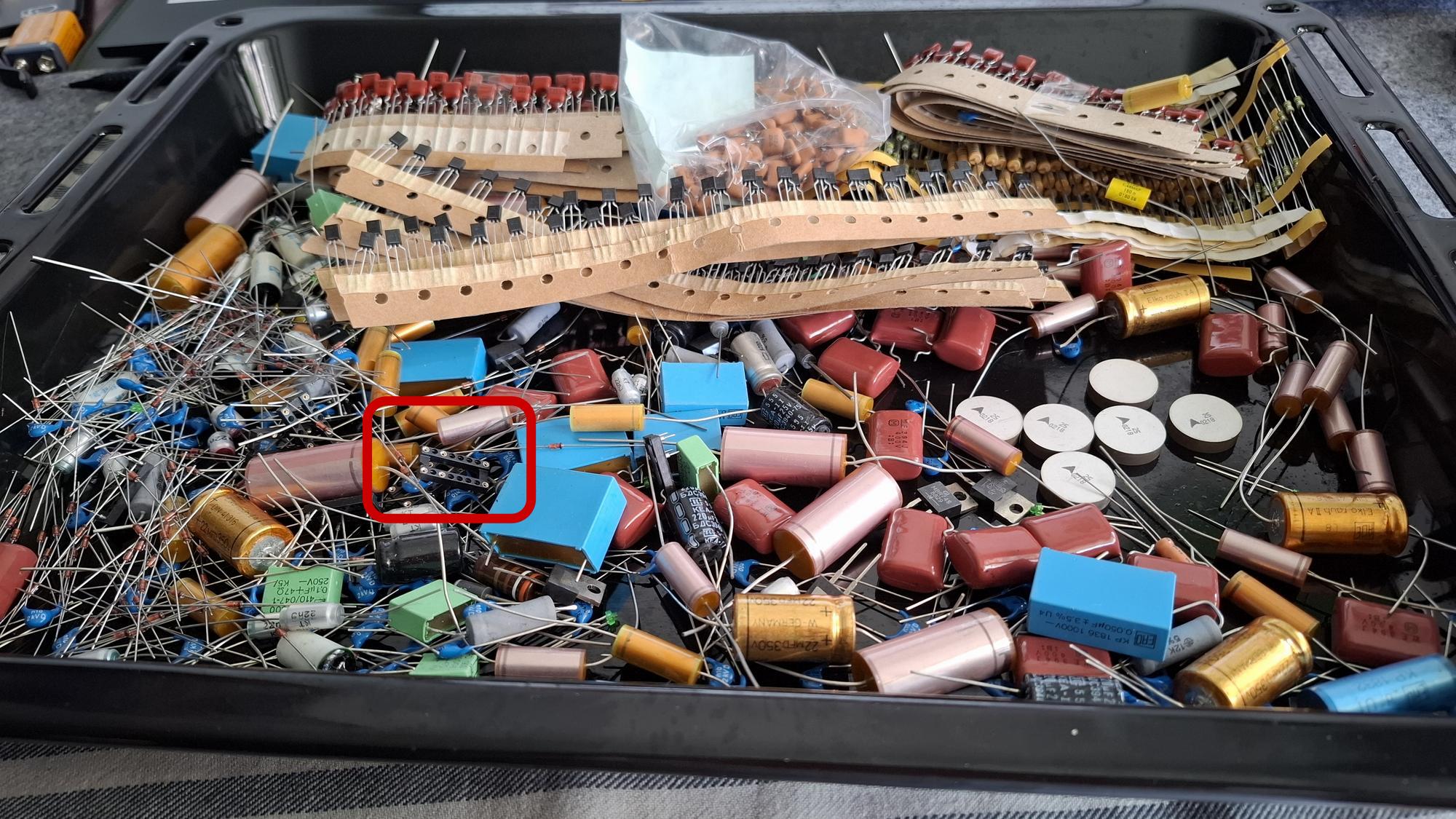

Ik heb die laten liggen omdat ik niet weet of ik dat ooit ga gebruiken en sorteren, maar er zijn best veel echt goede aanbiedingen te vinden tussen de meuk. Ik heb bijvoorbeeld een aantal IR ontvangertjes besteld, 10 stuks voor 10 cent.
Sorteer eens op prijs bij de onderdelen en kijk wat voor leuks je voor een paar cent kan scoren.
Precies,een (1) Mial/Siemens Styroflex kost vandaag de dag al minstens €2
Die witte ronde schijfjes moet ik nog even uitzoeken,is iets therm of var of kweenie-istor achtig

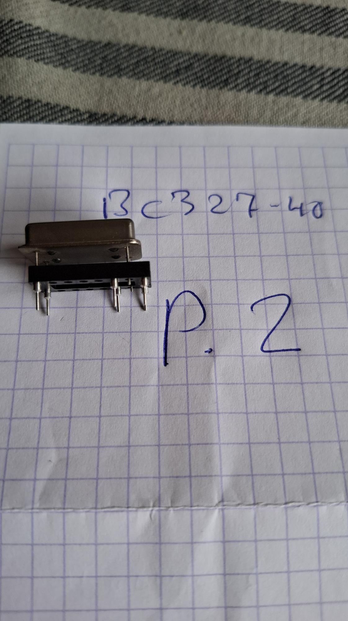

Nee, zijn eigenlijk voor Xtal-oscillator moduletjes
Maar als je de pinnetjes uit de andere voetjes perst en hergebruikt kun je waarschijnlijk wel één volledig-bepinde voet maken.
XO blokjes is een andere 'steek' en X-tallen nooit in een voetje doen,tenzij bij een experiment.

Ik heb precies dezelfde voeten (kan ze nu alleen zo snel niet vinden) en daar passen die Xtal-oscillators in. Maar je hebt die oscillators in verschillende maten & varianten, waarschijnlijk dat ze daarom die voetjes geschikt hebben gemaakt voor twee verschillende behuizingen/afmetingen.
Die Xtal-oscillators passen ook in een gewoon IC-voetje (maar wel met een veel groter risico van verkeerd plaatsen):
Ben die voeten vaker tegengekomen in apparaten. Zelf gebruik ik ze nooit, soldeer die Xtal-oscillator modules altijd gewoon, is betrouwbaarder.
Uit interesse: Waarom niet?
Dat heb ik vaak genoeg zo gedaan, en ook af fabriek al zo gezien. (bij oude moederborden moest je de clock oscillator vervangen als er een andere CPU in kwam, denk 386/486)
Tegen het eruit kiepen kun je een tywrapje onder het voetje door halen.
Dat specifieke voetje kon wel eens voor een relais zijn overigens. Die hebben ook die pinout.
Op dinsdag 4 augustus 2026 16:02:03 schreef Hubie:
Tuurlijk kan dat,maar ik doe het liever niet.

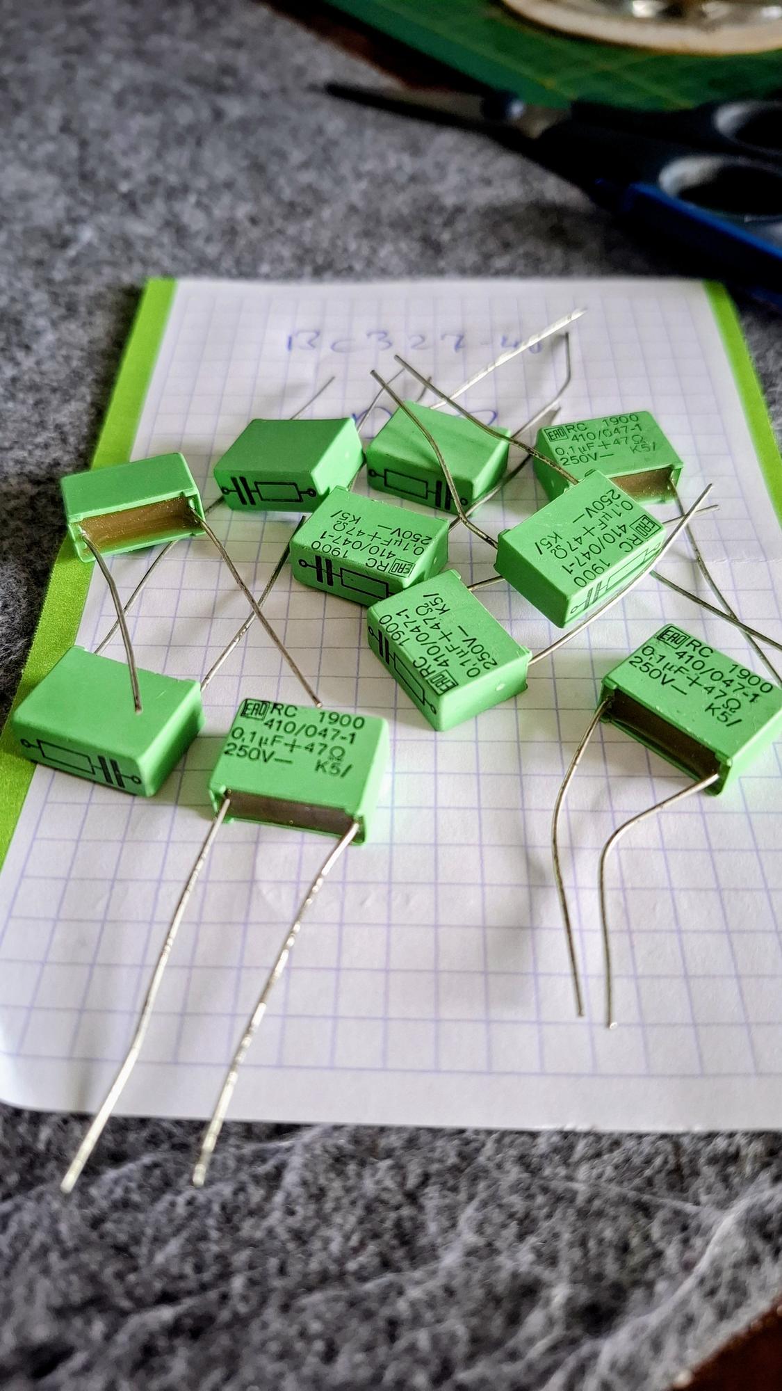

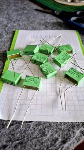

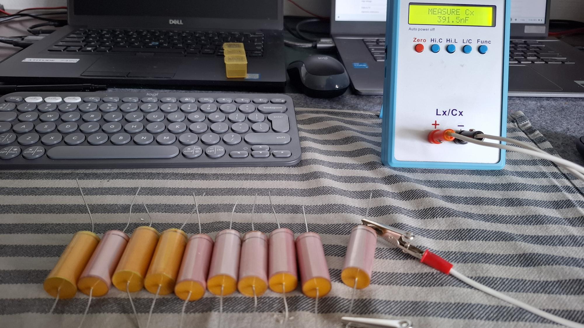

Er zit ook ongestempeld spul bij.Grote kunststof condensators,ze meten alle 10 ± 390 nF.En snubbers

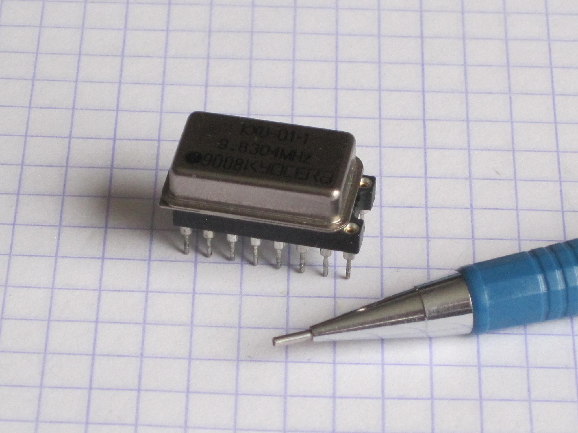

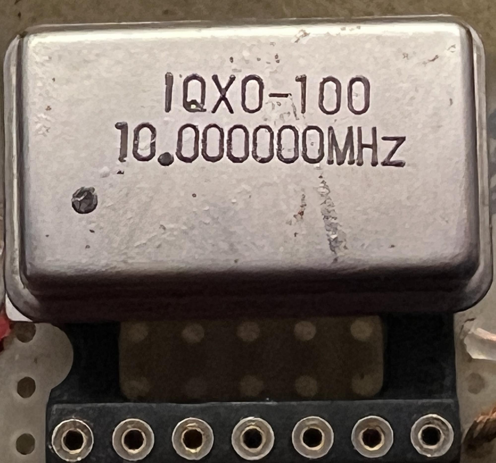

Hier ook in een zelfbouw apparaat, wel een goede DIL voet met gedraaide contacten gebruikt, de oscillator heeft 4 aansluiting op de hoeken. Even eruit getrokken voor de foto.[bijlage]
Hier komt geen IC-voet zonder gedraaide contacten meer binnen.

Die 1kg assortimenten van Pollin heb ik geregeld gekocht. Soms heb je er geluk mee, soms niet. Er zit ook veel spul tussen wat écht oud is zoals Frako elcoos (DJohnny kan er waarschijnlijk een boek over schrijven
), DDR onderdelen, hoop HF spul.
Die Frako's zijn gelijk in de vuilbak gegaan, daar probeer ik mijn geluk niet mee.
Wel een hele hoop goede MKT condensatoren van Wima, alleen daarvoor was het zijn geld al waard. Niet per se de meest gangbare waarden, maar goed bruikbaar.

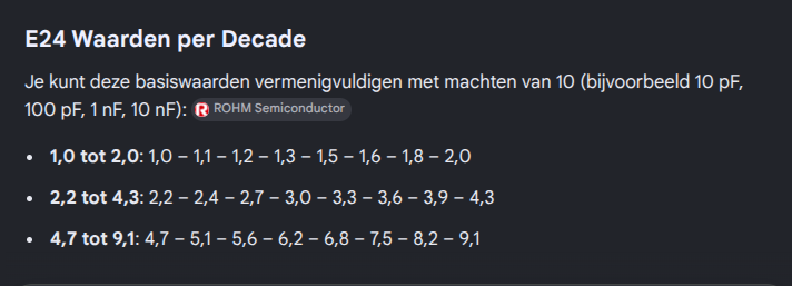

Klopt,hier zitten er 360,390 en 430 nF MKP C's tussen.Die komen voor in de E-24 reeks.
