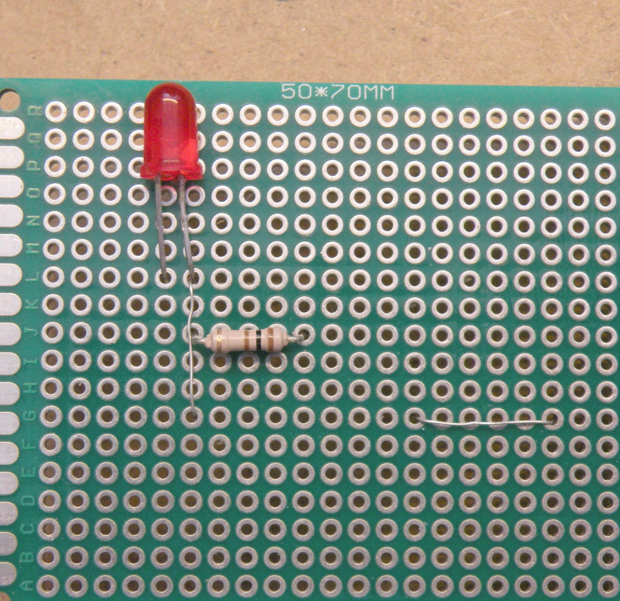

Ik gebruik deze printjes regelmatig, geen problemen mee.
Methode Weller Magnastat punt 5 of 6.
Soldeer (al meer dan 50 jaar oude voorraad) 60/40.

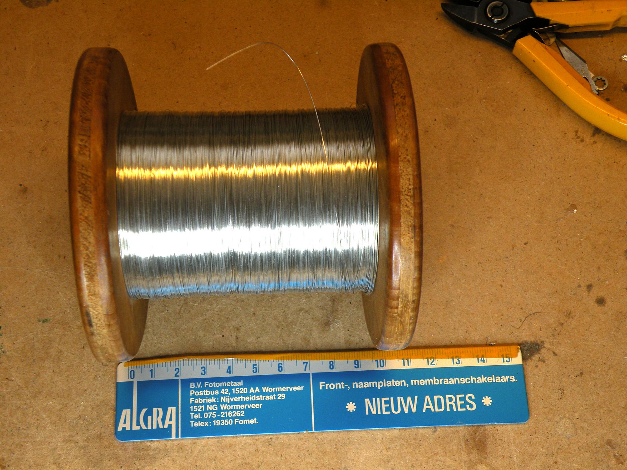

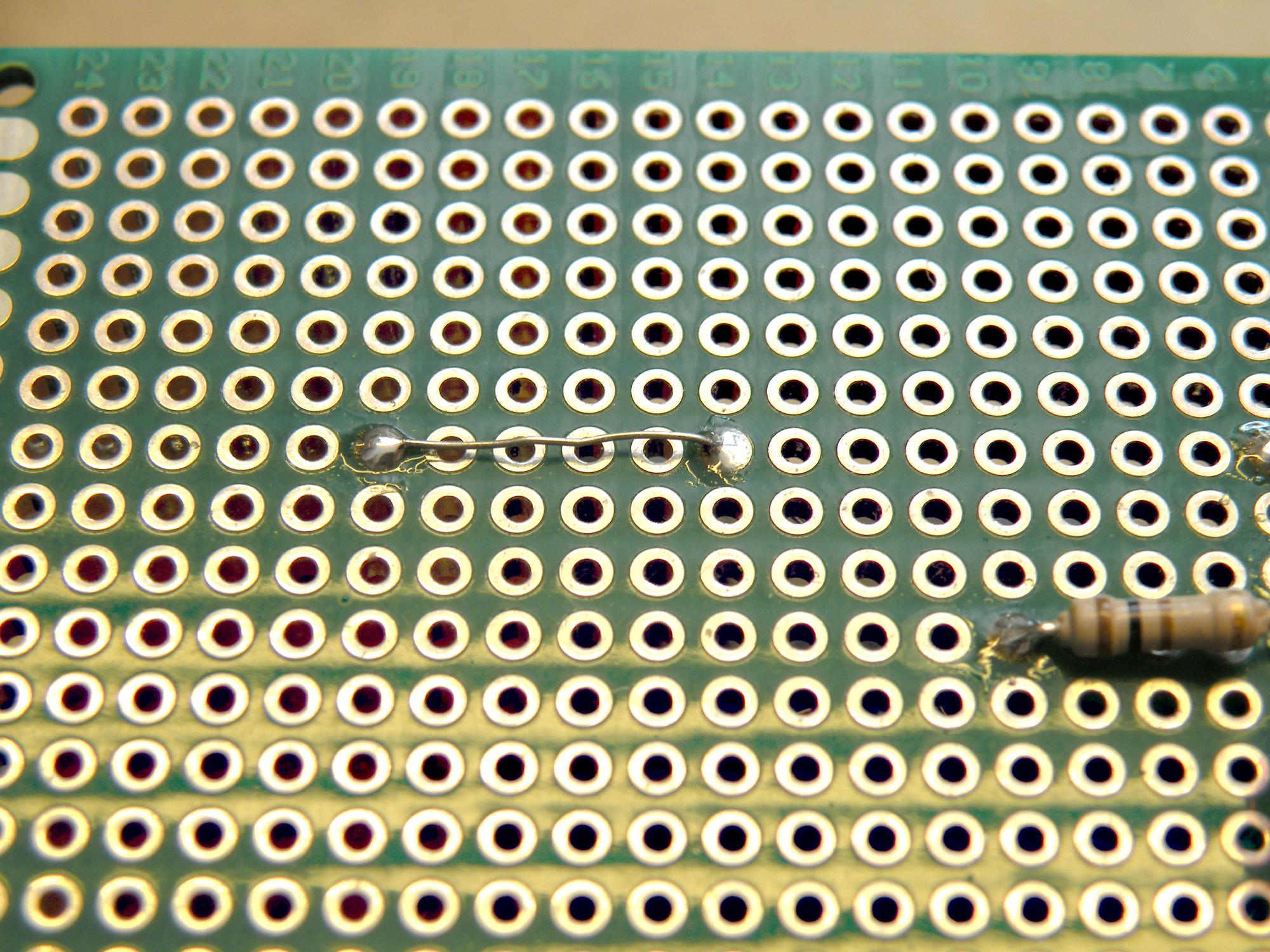

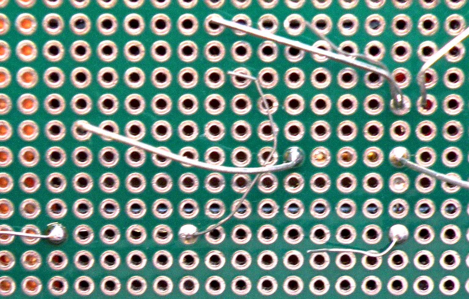

Voor het maken van verbindingen gebruik ik vertind koperdraad 0,3mm.
De gaten zijn groot genoeg om een draad en een onderdeel draad tegelijk in een een gat te steken.
Wanneer ik "kruisverbindingen" moet maken gebruik ik, om kortsluiting te vermijden, Posijn draad.
Ik heb zojuist een voorbeeld gemaakt.
Nieuwe schone print en dan wat draad en onderdelen verbindingen gemaakt.
Nb, weinig residu (harsresten) aanwezig, maar meestal (niet nu) "borstel" ik nog even met IPA de soldeerpunten.
Zie de foto's.
