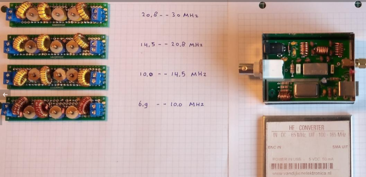

Edit\Soms,heel soms gebruik ik weleens gaatjesprint bijv.voor filters.(2e plaatje)
Omdat 10 strookjes print uit een eurokaart zagen mij te veel werk is.
