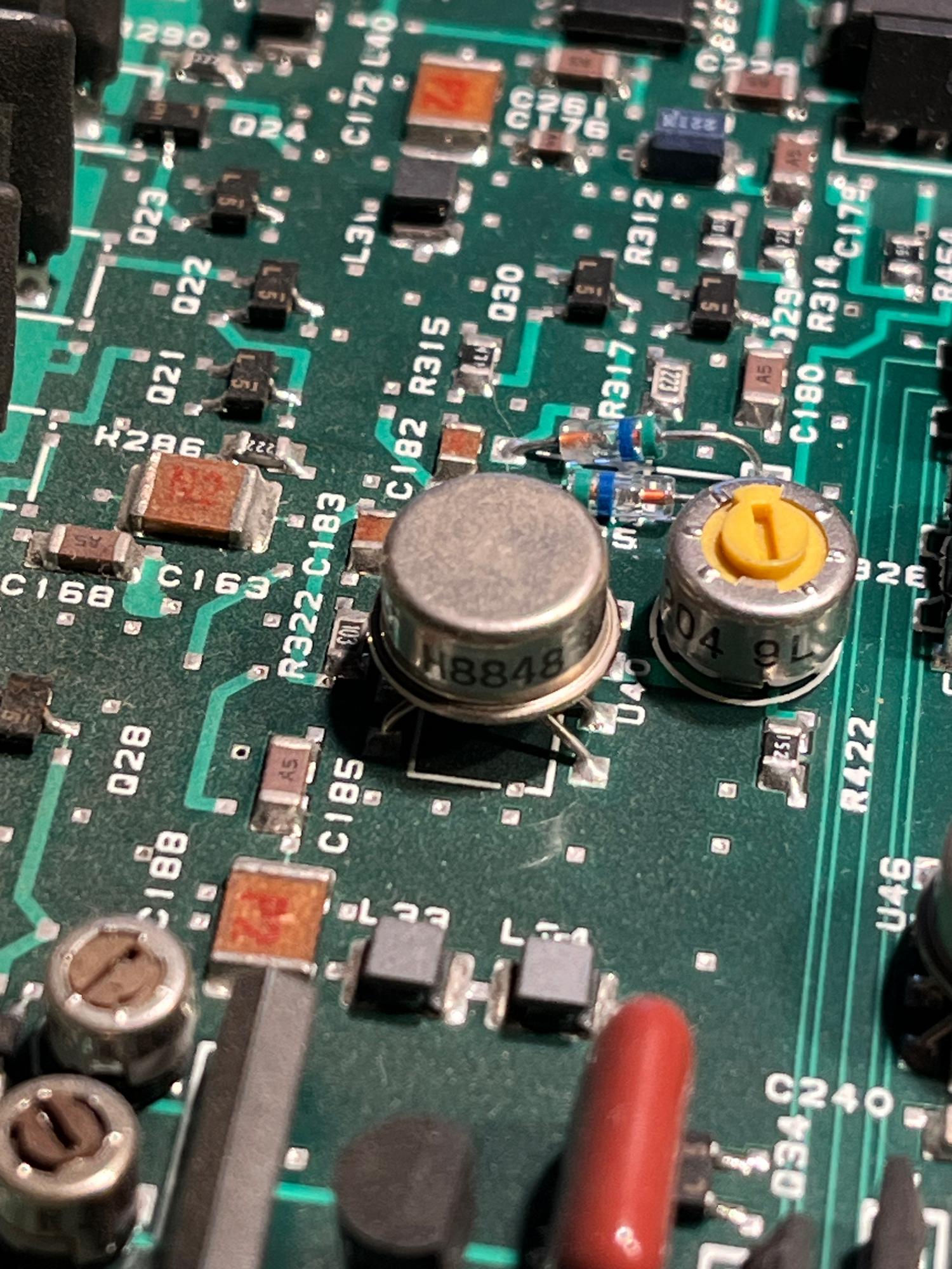

Een opamp vervangen verder en ik heb weer een (nou ja, nog een..) werkende Advantest spectrum analyser. Was wel even zoeken, de meer bekende oorzaken van "geen noise floor, alleen rechte lijn" zitten in het digitale deel. Hier dus niet. Al leek dat eerst wel zo, ik zag geen end of conversion interrupts. Blijkt ie niet te gebruiken, de ADC werkt met DMA ?
Voor het goede moet er nog een keer de originele LM318 in TO99 in komen maar die heb ik niet liggen. Voorlopig lijkt ie het prima te doen met een NE5534. Het vergeelde kunststof van de kast reageerde prima op een retrobright 'sopje', maakt ze meteen een stuk netter. Het oog wil ook wat.
het oog wil ook wat zoals gezegd (de oplettende toeschouwer ziet dat dit mijn andere R3x6x is)

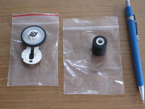

Epiloog van de VCR-restauratie:
Zojuist arriveerde er een pakketje van Hobby Luke met een complete idler en aandrukrol voor deze Panasonic NV-370. Ben gestopt waar ik mee bezig was en heb ze direct gemonteerd en tegelijkertijd ook de koppen gereinigd (iets wat ik in het heetst van de strijd volledig vergeten was....).
Hij speelt nu weer magnifiek. Ondertussen zijn er via de lokale kringloopwinkels ook een paar videobanden opgescharreld (10 cent per stuk.... een stemmetje in m'n achterhoofd zegt me dat de vraag naar voorbespeelde VHS-banden niet groot meer is >:) ) en staat Forrest Gump nu zonder problemen te spelen.
Op de foto is te zien dat de oude idler onrond was (had het rubber binnenstebuiten gekeerd als noodmaatregel).
Met dank aan Hobby Luke voor de reserve-onderdelen en HarmP voor de videorecorder. Was een verdraaid leuk project.
Op zondag 23 augustus 2026 23:26:32 schreef PA1WBU:
Ik weet het niet zeker, ik zal moeten zoeken (en flink ook) maar misschien heb ik een uitgesoldeerde liggen...

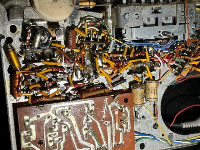

Er staat hier al jaren een telefunken Bajazzo 3091 (uit 1961, met drift-transistors) te wachten op nazicht.., eens aan begonnen.

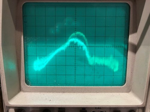

Radio speelt, maar met ernstige vervorming op FM (minder op AM). Als je in FM op de zender afstemt wordt het geluid stiller, stel je de afstemming er een beetje naast (links of rechts) wordt het geluid sterker, maar vervormd. Blijkbaar doet de ratiodetector aan AM detectie???
een sweep (wobbel) bevestigt dit, het lijkt wel of er één diode niet meedoet:
Ok dan moet de detector eruit, maar die zit vast in dit rattennest: (links bovenaan, onder dat plastiek wiel)
toch uitgebouwd en diodes als eerste gemeten... blijken ok te zijn. Dan de detector extern van generator en de nodige onderdelen voorzien om hem buiten het toestel te laten werken:
De fout was er nog steeds, maar plots, tijdens het meten kwam de ratiodetector tot leven.. dat levert een mooie plaatje op, de S-curve: ( 6,75 MHz in het midden vd sweep )
Nan een week proefdraaien bleef hij nog steeds goed... zat er ergens een whisker (dan blijft het goed) of een ceramische condensator die lekt (dan komt de fout vroeg of laat terug..), ik weet het niet.
Intussen terug ingebouwd en de FM doet het nu goed en verassend zuiver, bij aansluiten op een externe versterker, want volgende stap is de vervorming van de eindtrap van deze Bajazzo.

Op zaterdag 29 augustus 2026 23:15:37 schreef kris van damme:
Holy moly... Ik vind oud HF-spul echt wel interessant, maar knap vaak af op de manier van monteren van al die onderdelen.
