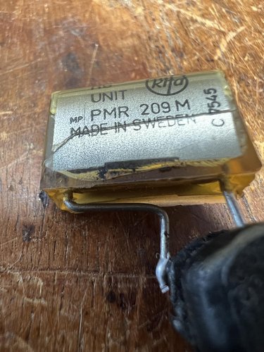

Kijk, kijk, kijk en wie hebben we daar? Een Rifa RC die op het punt van detoneren staat!
Uitsolderen en jawel meerdere overlangse scheuren, kwestie van tijd voordat die klapt. Deze zit op de netswitch van de volumepotmeter.
Nu nog een nieuwe erop, losse R en losse C in serie, en dan kan het kassie weer dicht.
