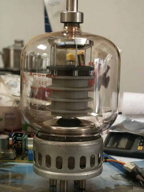

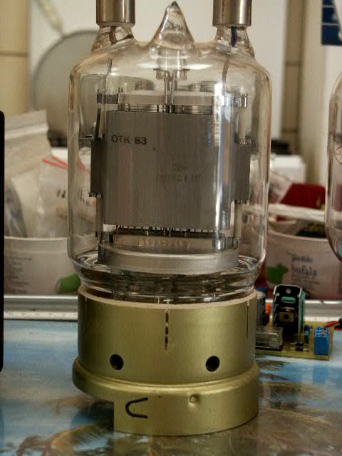

Wel geen Nixie/Dekatron/Neon buis maar toch een buis:
Mijn derde en nieuwste aanwinst voor mijn "Big Tube Collection", deze morgen gebracht door een bestelwagen van de post (de verpakking was 30x30x40cm, een beetje groot voor de postbode):
Een (made in France) Amperex Y448 1kWatt Radial-Beam Pulse Tetrode gekocht via eBay, from Pensacola, Florida, $35 + $35 verzendkosten
Past perfect bij mijn tweede aanwinst: een Russische NOS GU81M 450Watt Penthode vanuit Hongarije (50 Euro)
En samen met mijn eerste aanwinst: een NOS Russische GU21B 10kWatt Triode (8.5kg!) van bij Baco Ijmuiden (20 Euro + benzine voor de Harley tot bij DIY-René in Utrecht)
Ik ben nu op zoek naar een Russische 900Watt GMI2B Tetrode.
Niemand per abuus ééntje liggen?
CD
