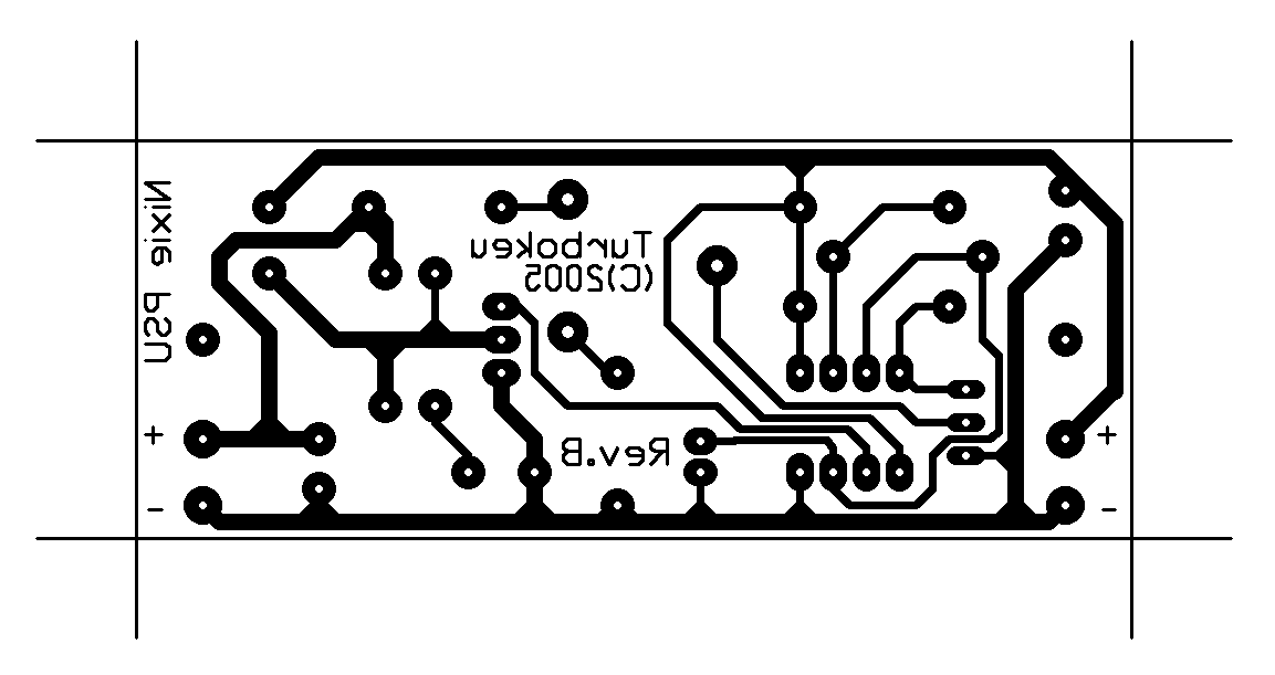

ok, ik heb ff getest met een 1n4007
38VDC uit, niet beïnvloedbaar door aan die potmeter te draaien.

Ik weet niet echt hoe de schakeling reageert met een trage 1N4007 i.p.v. een fast recovery diode (nooit geprobeerd, ik gebruik altijd direct de juiste componenten).
Het is ook niet normaal dat de schakeling niet reageert op de trimpot.
Ben je 100% zeker dat je opbouw van de schakeling correct is?
Ben je voor de rest zeker van de minimumvereisten van de componenten? (C4 minstens 250Vdc)
Hier is een PCB layoutje dat ik regelmatig gebruik:
http://www.turbokeu.com/myprojects/nixie/nixiepsu-pcb.gif
Ik heb deze nixievoeding al meerdere maal opgebouwd met 100% succes.

ik ben niet 100% zeker, maar de 555 doet wat ie moet doen (denk ik, mijn multimeter geeft 17khz (iets meer))
C4, dat is dan die elco na de diode? die is 450 geloof ik.
in elk geval genoeg. ik ben alleen niet zeker over die fet, mischien heb ik de drain en de source verkeerd.
de drain naar de spoel en de source naar de - toch?
ik vrees dat ik daar niet zo veel aan heb. ik kan niet etsen. (het staat nu dus ook nog eens op gaatjesbord, wel compact overigends (nee, niet te compact, ik weet nog wel wat wat is)

edit: als ik dat printontwerp bekijk, zit ik met die fet goed...
