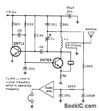

Hier nog een schema van een superregontvanger waarbij de ontvangertransistor deel uitmaakt van een astabile multivibrator die de quench frequentie bepaalt. Ik denk dat dit een beter ontwerp is dan zo'n ontvanger waarbij de quench frequentie bepaalt wordt door een RLC-circuit aan de emitter.
http://www.seekic.com/uploadfile/ic-circuit/200971625320315.gif
Bron:
http://www.seekic.com/circuit_diagram/Basic_Circuit/CRYSTAL_CONTROLLED…
