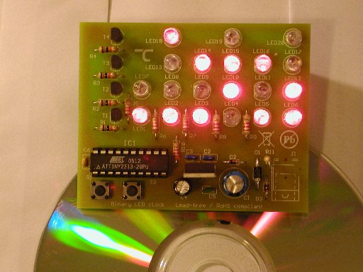

Nou, hier nog eentje dan. "home made" bouwpakketje (eagle ontwerp). Tijds-info uit 't net (idd weer die 50Hz), uC met ingebouwde oscillator. Gemiddelde stroomopname: 10mA.
Recent de invoer afgemaakt: uren+minuten, 50Hz OF 60Hz, en 12-uurs of 24-uurs aanduiding.
Enkelzijdig, zonder draadbruggen. Was wel ff pielen overigens, vooral i.v.m. de LED matrix.
pros
Proper werk. Te mooi om in een behuizing weg te steken.
Ik ben er wel benieuwd naar, hoe je die tekstopdruk voor mekaar krijgt.
