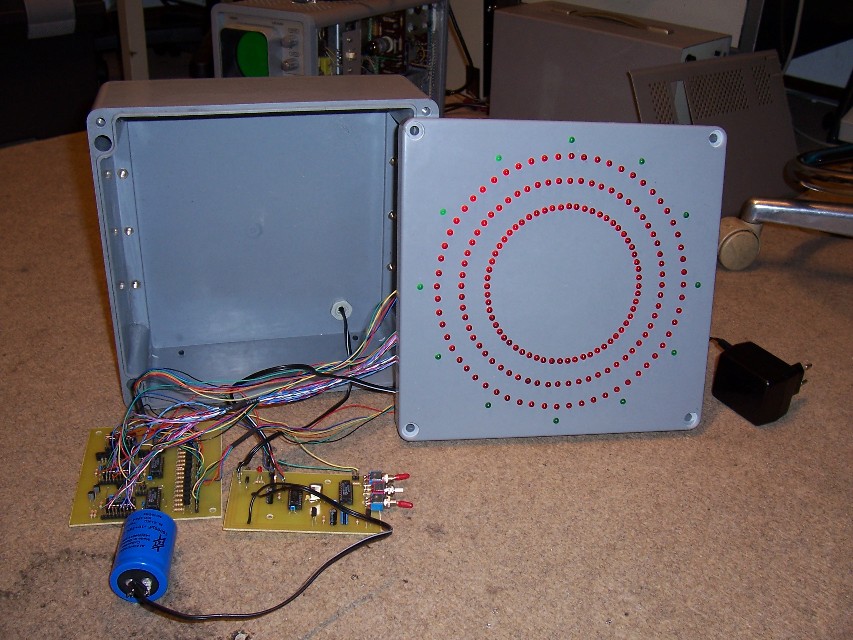

Mijn huidige LED Clock project. (loopt al een tijdje)
C-mos gebaseerd:)
http://www.uploadarchief.net/files/download/100_3847.JPG

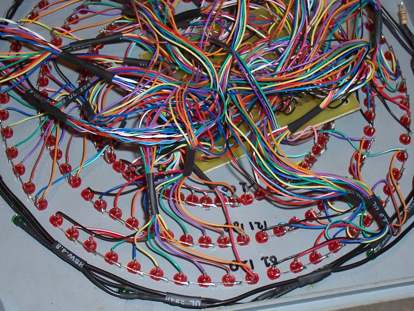

Draadjes:
http://www.uploadarchief.net/files/download/100_3849.JPG
C-mos gebaseerd:)
Dat is MOS ?
Waar is de rest van je printen ? :P
jep, cmos, een 6 tal 4017's
De rest van m'n printen?, er zitten er niet meer in als dat, ik zal dadelijk nog een foto maken dat hij aan staat.

zo, ik heb maar eens een filmpje gemaakt van de draaiende klok.
Af en toe zie je een beetje dat er nog wat torretjes lekken:(
http://video.google.nl/videoplay?docid=-1491882927222636090
Ik merk enkel dat je statief niet erg stabiel is... :-)
Met "lekkende torretjes" bedoel je wschl dat ze te traag reageren. Dat valt te verhelpen door tussen basis en collector een BAT85-diode te plaatsen, met de kathode aan collector. Zo wordt de tor niet in verzadiging gebracht. Een kleine c over de basisweerstand help ook.
