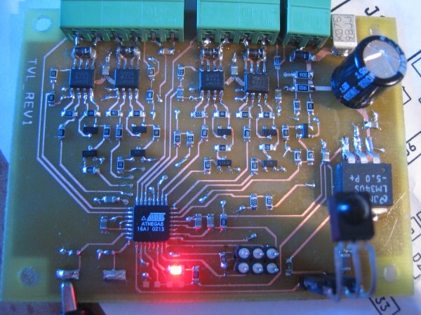

Thuis gebakken printje met een ATmega8 controller.
http://www.uploadarchief.net/files/download/tvl.jpg
De print bevat een TSOP4836 als infrarood receiver, ATmega8 als brein.
Twee H-bruggen voor de aansturing van 2 servo motoren, 1 stroommeet circuit, spanning wordt gemonitoord.
Tevens zijn er enkele schakelaars aangesloten voor positie bepaling.
Het doel van de schakeling is om een TV/monitor lift te besturen welke een TV/monitor laat wegzakken in het interieur, bediening geschied met een infra rood afstandsbediening.
Momenteel ben ik de software aan het complementeren.
De IR code wordt volledig gedetecteerd onder interrupt, dit is noodzakelijk om de spanning en stroom en schakelaars te monitoren tijdens het ontvangen van de IR code.
Vergis je ook niet in de MOSFET's deze mogen continue 3 tot 3,5A schakelen, piekstromen mogen oplopen tot 20A.
Het geheel wordt gevoed met 24V, na enkele aanpassingen kan dit echter nog meer worden.

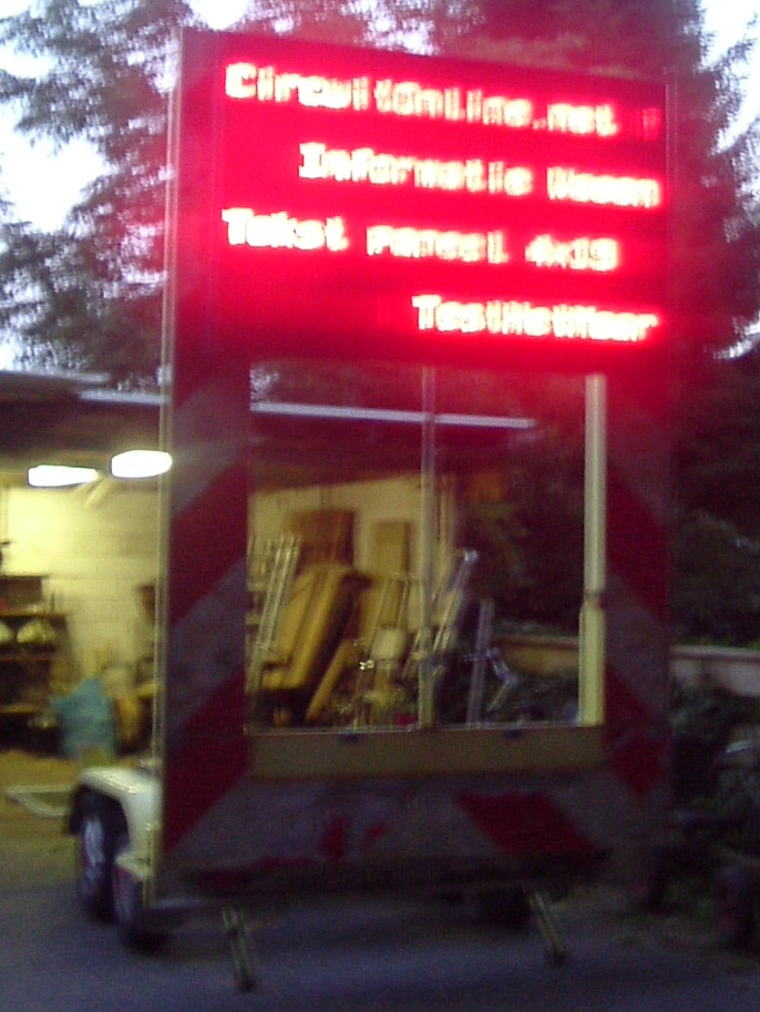

Wat worden er toch veel dingen gemaakt. En ook nog hele mooien dingen (kwijl).
Ben zelf ook bezig. Zit wel wat elektronica in maar niet zelf gemaakt. Wel zelf er opgemaakt. Het is een informatie wagen (wil niet tekstkar als naam gebruiken omdat dat al een bedrijf is).
Hij nog niet af maar het meeste werk is al gedaan.
Het is een lichtkrant van 2 bij 1,3 meter. Deze is op een aanhanger gemonteerd die ook langs de snelweg staan als rijdende afzetting (dat bord zit er ook nog op). Dit alles is hydrolies omhoog te klappen.
http://www.uploadarchief.net/files/download/DSCF1515.JPG
Zal zaterdag nieuwe foto's maken die beter zijn.

lijkt op zo'n kar van brimos uit hattem
Op 8 september 2006 18:24:45 schreef Xenobinol:
Mooie strakke layout en print! Dubbelzijdig ook nog zo te zien?
