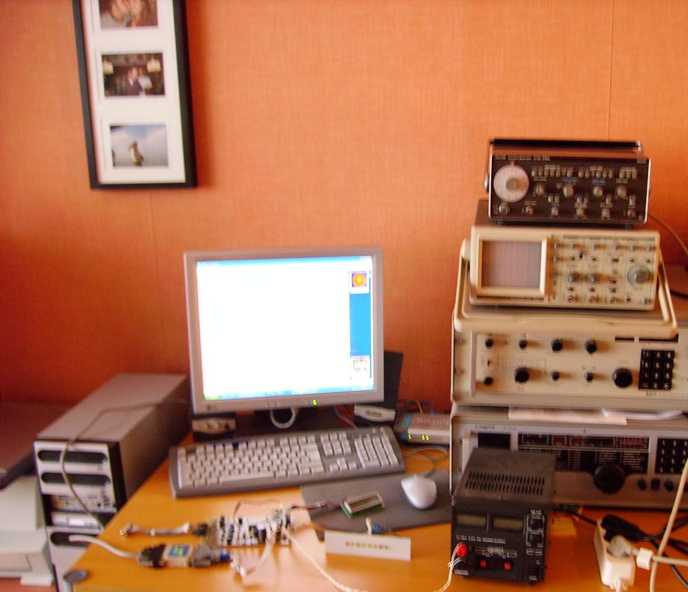

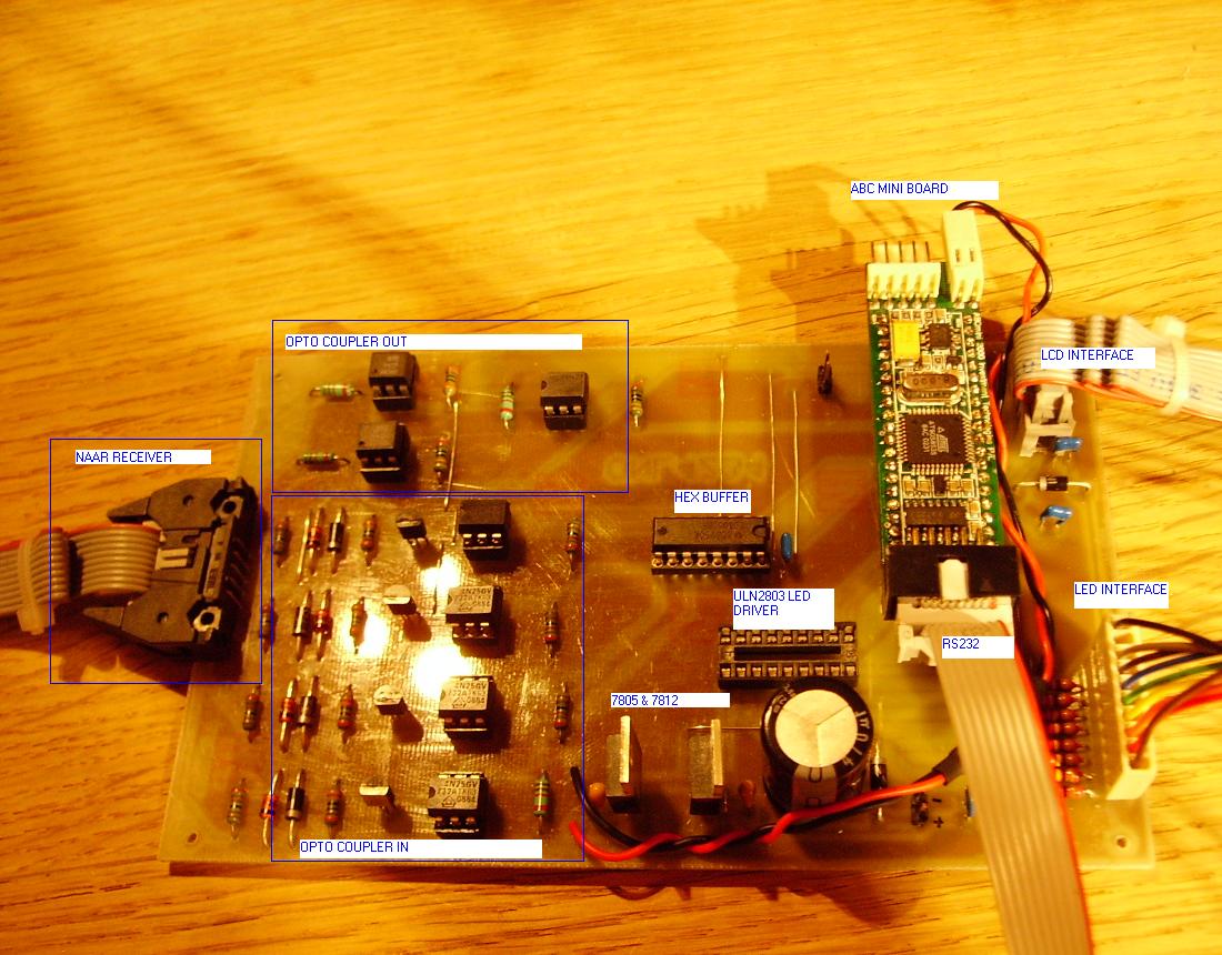

Omdat dit project na lange tijd volledig afgewerkt en gedebugd is zet ik het ook ff hierbij.
Het betreft een RS232<->25kHz synchroon converter
die RS232 datapaketten van de PC omzet naar een leesbaar protocol op 25kHz om een "obsolete" radio receiver mee aan te sturen. Het hart is een ABC mini board met Atmel AT90S8535. Het is uitgevoerd met optocouplers die een galvanische scheiding bieden tussen radio receiver & PC.
Er hoort nog een groot C++ programma bij dat geschreven is met Borland C++ 6.0 Enterprise. De microprocessor werd geprogrammeerd met BASCOM.
Hier een foto tijdens de testopstelling:
Een closeup foto van de printplaat

Aan die blauwe software LCD heb ik veel werk gehad om alles te doen kloppen
Ziet er netjes uit
