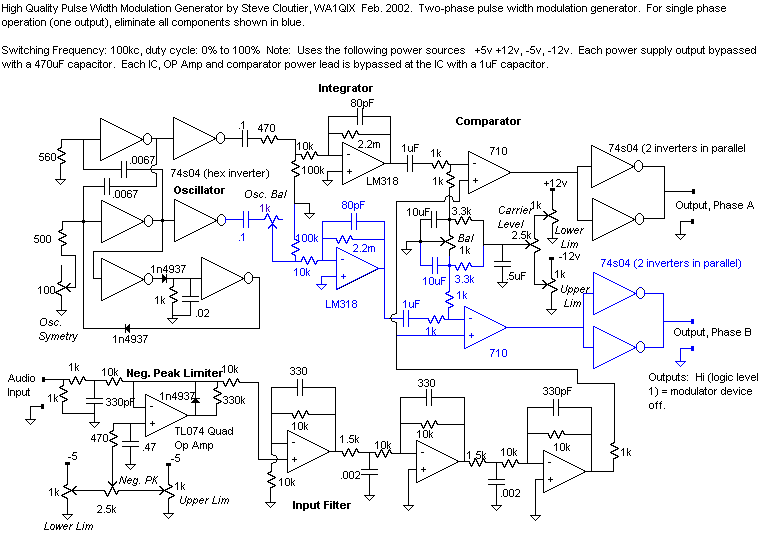

Ik was van plan om te moduleren zonder audio trafo,heb jij ook nog tips voor een modulator?.
Zie hier vor transistor modulatoren
http://www.geocities.com/thecorsairtx1/Home.html
Alle 2 de opamp-versies heb ik al gemaakt en werken wel goed.
Ik ben er alleen niet zo weg van,omdat ze gigantisch veel warmte produceren.
Als je bv op 12V draait moet er de dubbele spanning op.
Om het simpel te zeggen zet hij alle energie tussen de 12 en 24V om in warmte.
Het kan prima hoor,maar er moet een flink koelblok(bv 10x16x5)op,en het liefst nog een ventilator er onder.
Let er natuurlijk wel op dat je bij de simpele versie,de audio afkapt achter de 6kHz,maar dat geldt ook voor een trafo.

Zo ik heb het advies van Henry opgevolgt,en de Push Pull uitgevoerd met een dubbele 74HC240.
Heb hem na het werk meteen ge-etst en heb net de componenten er net op zitten.
Nu ga ik de prik er op zetten,en kijken of er meer dan de vorige versie uit komt.
Die deed 1 watt.
Edit 21:30
Helaas hij doet maar 25 watt op 24V
Hij moet toch zeker 100Watt kunnen doen.
De ingang is aanmerkelijk beter,deze dubbele opstelling is nu goed.
Maar de uitgang klopt op 1 of andere manier niet.
Kerntjes worden stinkend heet en de matching is niet goed.
Ik ga de print maar doormidden zagen denk ik,en er zelf wat anders achter zetten

Kerntjes in de verzadiging.
Wat is er gebeurd met de ingangskring en bias?
Matching niet goed... dat is vreemd, of zijn de condensators niet bestand tegen de hogere HF-spanning?

Lekker groot
Een opmerking: "C7,C8,C9 10...100nF (Not critical)"
Ben het daar niet helemaal mee eens, sorry.
Deze condensator(s) moet van goede kwaliteit zijn, lage verliezen en bestand tegen behoorlijk wat spanning.
Zelf kwam ik op 2,2nF uit, hoger gaf weer minder output en het is 2kV-buis type geworden omdat gewoon schijfjes te heet werden.

@Henry, origineel was deze waarde ook lager, doch op aanwijzingen heb ik dit veranderd in 10...100nF. Ik zal het schema dienovereenkomstig aanpassen.
(Ik hou van lekker grote schema's en heb geen behoefte aan al die kleine, bijna niet te ontcijferen krabbels.)
