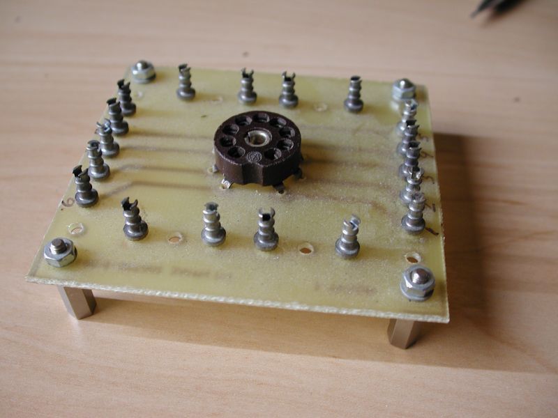

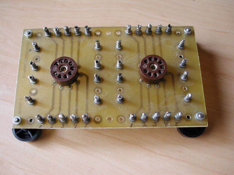

Handig dit soort buizen breadbordjes.
Ik heb ze gemaakt met pers "turret tags" zoals die grote printpennen heten:
http://welther.nl/hugo/CO%20artikelen/Temp%20downloads/Single%20noval%201%20(small).jpg
http://welther.nl/hugo/CO%20artikelen/Temp%20downloads/Dual%20noval%201%20(small).jpg
http://welther.nl/hugo/CO%20artikelen/Temp%20downloads/All%20noval%201%20(small).jpg
Ik heb ze ook nog met oktal (EL34) en miniatuur (EL95) voetjes.
