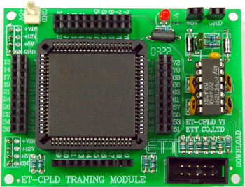

Is dit wat ? Er zit een XC95108 op.
http://www.etteam.com/product/01B12.html
Prijs zou op +/- 22 euro komen zonder verzenden ed.
[Bericht gewijzigd door Roland van Leusden op ]
Kan je leuke dingen meedoen. Misschien zelfs mogelijk om een mini processortje in te kunnen propen met 108macro cells.
Las ergens op het internet over een klein processortje bestaande uit 25macrocells hehe.
Nette prijs verder.

Op 2 april 2007 11:44:33 schreef Roland van Leusden:
Is dit wat ? Er zit een XC95108 op.http://www.etteam.com/product/01B12.html
He der zit ene leuk chipje van ST op. die grote is rommel.
Nee effe serieus. je probleem daar is dat het om een xilinx chip gaat. Hun software is een regelrechte ramp om mee te werken. vooral als je gaat beginnen met dergelijke dingen.
zoek ene bord met ene Altera op. die software is veel vriendelijker en je bent rapper er mee weg.
