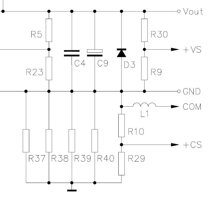

Ik maak als eindwerk een regelbare voeding, met een digitale uitlezing.
Om de basisprint te verbinden met de print voor de digitale uitlezing heb ik 3 aansluitklemmen, VS, CS en COM aan de basisprint. Deze moet ik verbinden met de VS, CS en COM van de digitale uitlezing, maar aan de COM staat een spoel in serie.
M.a.w. de VS en CS moet ik gewoon met elkaar verbinden, maar tussen de twee COM's staat een spoel (4700 µF).
Is dit mss voor de lage frequenties weg te filteren, maar waarom dan, van waar komen die...?
Wat gebeurt er als ik de spoel weg laat, heeft dit nut...?
Thx!

Die spoel in de uitgang dient als filter zou ik zo zeggen, anders weet ik totaal niet wat die spoel daar doet.

Door de constructie heeft de spoel een zelfinductie, wat inhoudt dat iedere stroomverandering wordt tegengewerkt door een geïnduceerde elektrische spanning. ;)

En wat hangt er achter die spoel?
[Bericht gewijzigd door Henry S. op ]
Een IC, analoog/digitaal omzetter, met een decoder (voor de displays). ICL7107CPL

Nee, het antwoord is correct, het gaat om die onderdelen.
Het zijn oa digitale componenten en die storen.
De hamvraag is of je die storing in je te meten onderdeel wilt hebben of niet!
Op 17 februari 2007 00:41:42 schreef Henry S.:
Heb ik dan toch gelijk dat de spoel daar staat als filter ?
Dus de IC's kunnen storingen veroorzaken?
En de spoel zal deze storing dan weg filteren?
Kan het zijn dat er geen storing aan de ingangen van de IC's mag komen ofzo?

Juist!
Rommel op je meting zie als...

Op het schema zie je dat ik eigenlijk "aftak" om naar mijn print voor digitale uitlezing te gaan. De spoel zal "vuile" signalen wegwerken zodat mijn IC's "ongestoord" kunnen werken? En ook omgekeerd?

Maar het gaat er vooral om dat de rommel van de IC's de meting niet beinvloeden.

Je bedoelt, moest die spoel er niet staan zou je aan de uitgangsklemmen van mijn voeding (zie schema) storing kunnen meten met je oscilloscoop? En nu dat die spoel er staat zal de storing tot een minimaal gebracht worden, zodat je een mooie gelijkspanning krijgt zonder storing :) ... ?
Kwil nog een ambetant doen :), waarom die spoel niet vervangen door een condensator? Of condensator en spoel in serie zetten...?
Want deze vraag kan de jury mij ook stellen, kheb dat al ondervonden op de tussentijdse verdedeging ;).
