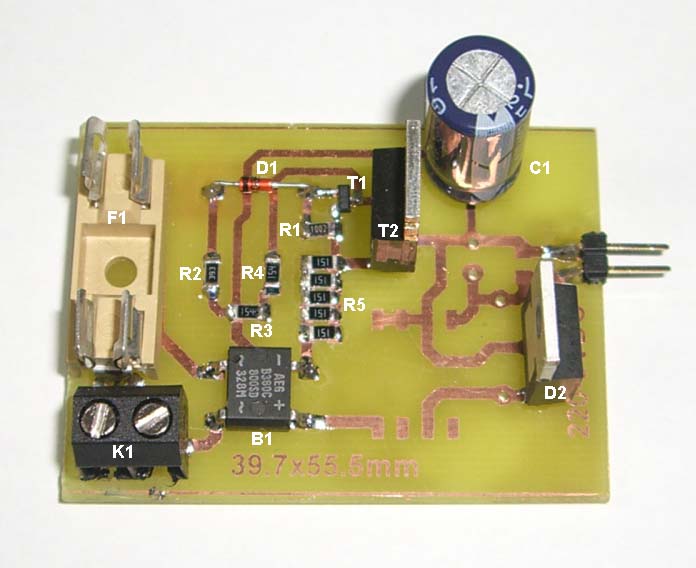

OK,. ik heb het nieuwe printje opgebouwd en er een foto van gemaakt, waarbij ik ook de componenten heb aangegeven. Verder heb ik de zenerdiode vervangen door een nieuw exemplaar. De vorige had de opschrift 039PH, wat me lijkt op 39V-zener. De huidige heeft dezelfde opdruk.
Schema
http://www.uploadarchief.net/files/download/220to5v_1.gif
Foto
http://www.uploadarchief.net/files/download/220to5V_2.jpg
P.S. Van R5 heb ik het vermogen opgeschroefd naar 1,25W (150 Ohm : 5 = 30 Ohm. 5 x 0,25W = 1,25W) Tjsa, ik heb nog steeds geen 1 Watter hier liggen en met SMD heb ik het ook snel voor elkaar.
[Bericht gewijzigd door oxurane op 28 februari 2007 15:37:07

OK,. even opnieuw gemeten, waarbij ik de lamp heb aangesloten over C1.
(Alleen DC-waarden)
1 - 2 : 202.7 V
1 - 3 : 2.7 V
1 - 4 : 2.0 V
1 - 5 : 3.4 V
2 - 3 : 201.6 V
2 - 4 : 201.3 V
2 - 5 : 199.9 V
2 - 6 : 26.9 V
En dan nog het volgende :
1) Ik heb er nu een 200 mA zekering in
1) Direct over de zener meet ik 38.9 V DC.
3) Lamp werd voorzichtig warm
P.S. Ik zoek nog een site waar ik de foto's kan dumpen, want ik haal ze na verloop weer van mijn site af... En ik denk dat het nog wel leuk kan zijn voor anderen hoe ze 'n dergelijke converter kunnen bouwen...
P.S. Ik heb hier nog een rits SMD zekeringen liggen : 63V bij 500 mA. Zou ik die als extra beveiliging in kunnen zetten (vlak voor de 5V aansluiting)? Omdat men zo huivering is voor dit ontwerp, dacht ik dat ik met deze SMD-zekering, vlak voor de 5V-uitgang, de max. spanning tenminste terug kon brengen tot 63V, mocht er iets kapot gaan.
[Bericht gewijzigd door oxurane op 21 februari 2007 16:55:48
Blijkbaar werkt alles naar behoren.
26.9V over C1.
Als je een beveiliging wilt plaatsen moet je dat doen VOOR dat IC. Een extra zenerdiode of beter nog een transient suppressor over C1, zodat de max ingangsspanning van dat IC niet overschreden wordt.
Moest de mosfet doorslaan dan zal de spanning over C1 oplopen en die zenerdiode of transient suppressor zou de zekering moeten laten springen.
Foto's van schema's die niet van u zijn mag je niet publiceren, als alles werkt zou je die beter terug van uw site halen.

R2,R3 en R4 krijgen het wel erg zwaar, als ik je naar je spanningsmetingen kijk.
1206 weerstanden mogen meestal maximaal 100V zien....
