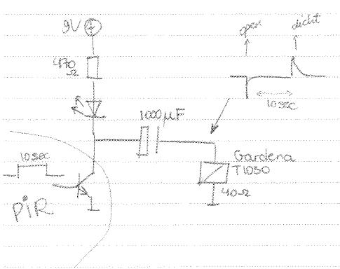

PIR sensor detecteert beweging, stuurt een waterklep aan, waterklep gaat 2 sec open en een straal water (vanuit waterleiding) landt op kat. Verzopen kat schrikt en neemt de benen. En komt voorlopig niet terug. Hopelijk.
MATERIAAL:
De PIR sensor heb ik kant-en-klaar gekocht bij Praxis voor 9,95 (zo'n buitenlamp sensor); gestript van AC>DC componentjes en geschikt gemaakt voor gelijkspanning (werkte origineel op 18V maar werkt ook prima op 9V DC).

De PIR sensor heb ik als volgt aangesloten:

WAT WERKT WEL:
De PIR sensor genereert netjes een puls van ca 10 sec lang. Deze puls wil ik later nog inkorten (via een monolop met een 555) naar 2 sec. Wellicht dat ik nog de puls van de PIR sensor zelf weet in te korten.
De PIR sensor had oorspronkelijk een relais van 24V. Deze zat aan de ene kant vast op +24V en de andere kant wordt geschakeld naar massa. Ik neem aan dat dit gebeurt met een transistor zoals ingetekend in het schema. Het relais heb ik eruit gehaald en vervangen door een LED met voorschakelweerstand.
Het is overigens een heldere rode LED (met 1.5V voorwaartse spanningsval) en gaat straks dienst doen als de ogen van de CATBUSTER 3000. De LED staat ingesteld op 16 mA (ca 7.5V over 470 ohm).
De 10 sec puls gaat via een condensator van 1000uF naar de waterklep. Op de waterklep heb ik gemeten met een scoop en de pulsen zijn ingetekend.
De pieken zitten ongeveer op 4V elk. De eerste piek is heel smal (1ms), de tweede piek is iets langer (50ms).
WAT WERKT NOG NIET:
Het openen van de klep werkt niet @*(#&$(*@&. Dicht gaat hij wel! Maar openen gaan: ho maar.
Lijkt wel alsof voor het openen meer energie nodig is. Dit verklaart waarom de originele timer een langere puls gebruikt voor het openen (zie pulstijden zoals eerder beschreven).
HOE NU VERDER?
Als voeding voor het geheel denk ik nu aan 2 stuks 9V batterijen. Enerzijds om zodoende eenvoudig positieve en negatieve pulsen op de klep te krijgen, anderzijds omdat 1 batterijtje mogelijk te weinig capaciteit heeft om de PIR sensor constant te voeden voor een paar dagen.
Ik denk nu aan een opamp (741 of zo) die de pulsjes achter de condensator buffert.
Suggesties?

De Gardena klep zal wel een soort trekmagneet zijn die een relatief grote stroom nodig heeft om aan te trekken, en als de stroom weg is zal ie waarschijnlijk vanzelf terug vallen (veertje ofzo).
Wellicht kun je aan de kant van de Gardena klep iets fabriceren dat je een dusdanig grote stroom kunt laten lopen dat de magneet wel goed aantrekt.
Wellicht vertellen de specificaties je iets meer over deze klep, bovendien als je de klep en de pir galvanisch van elkaar gescheiden zijn, zoals nu met het relais, dan kun je de stroom (indien nodig) aanpassen aan de behoeften van de klep zonder direct in aanvaring te komen met de pir. :D

die Gardena klep heeft geen veertje! hij blijft altijd in 1 stand staan. op deze manier kunnen ze de klep energiezuinig aansturen met 1 9V batterijtje. volgens de handleiding werkt de beregeningstimer 1 jaar op de batterij. hij wordt gebruikt om automatisch je gazon te besproeien volgens een tijdsplanning.
de klep is verder helemaal ingegoten in harde plastic en er valt niks te veranderen in de klep...
ik krijg 'm nog wel open :) kwestie van iets meer energie in het kreng stoppen. de 1000uF condensator is misschien te licht. ik probeer vanavond een groter exemplaar.

Iemand een idee hoe ik de puls kan bufferen zodat deze de klep wel open krijgt?
Bedoeling is dus: -9V gedurende 250ms (=OPEN) en +9V gedurende 50ms (=DICHT)
Shiptronic
condensator groter maken ? =langere puls
ga ik vanavond idd proberen. ik had eerst 100uF, sinds gisteren 1000u en ga nu richting 10.000uF

Mij lijkt de opstelling een beetje brak. Alle stroom waarmee de condensator opgeladen wordt moet nu via het ledje komen, en de stroom kan dus maximaal 20mA worden. Wat je beter kan doen is terug een relais oid erin zetten, of met een 555 een 250ms puls creëren. Dat lijkt mij een stuk betrouwbaarderder.
Magnetische flux loopt altijd in gesloten paden, elektrische stroom niet per se (volgens de wet van Ampère), want: elektrische lading kan ophopen.
Je trekt nu alleen de spanning met de transistor omlaag. Niet omhoog. Dat gebeurt via de 470 ohm weerstand van de led. 470 ohm vs 40 ohm.... ik weet wel waar de grootste spnanning valt ;)
Je kunt dus beter 2 emittervolgertjes gebruiken met bc547 en bc557. Ongeveer zoals hier getekend:
http://perso.orange.fr/e-lektronik/LEKTRONIK/IMAGES/image39bis.gif
(Je ingangs signaal op BEIDE basissen, de elke + spoel in plaats van Ru).

Hee dexter das een leuk schemaatje. Inderdaad zo moet het, en je hebt een vele kleinere condensator nodig.
Eventueel kan je met de formule van de RC tijd min of meer nog de grootte van die condensator + weerstand uitrekenen.
Wel even uitrekenen: 9V / 40 ohm = 0,225A. Een bc547 mag maximaal 0,100A hebben.
Het beste vervang je dus:
bc547 > bc337
bc557 > bc327 (geen typefout)
