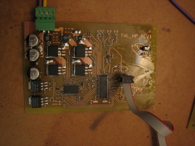

Ik ben maar weer eens verder gegaan met mijn motor sturing.
Het vorige exemplaar kon maar 2,5A continue aan stroom sturen en had geen mogelijkheid tot PWM bedrijf.
Deze uitvoering kan PWM-en met een maximale frequentie van 250kHz en kan stromen aan tot 10A bij 24V.
http://www.uploadarchief.net/files/download/tvlhp1.jpg
De bediening geschied via een infrarood signaal, de PWM frequentie wordt digitaal opgewekt m.b.v. een AT90PWM3B microntroller, de MOSFET's in de H-brug worden aangestuurd m.b.v. een HIP4081 full-bridge driver.
Stroombegrenzing wordt gerealiseerd m.b.v. een low-side sense resistor.
Deze is aangesloten op een high-speed comparator welke zijn treshold level vanuit de MCU krijgt aangeleverd.
De waarde van de maximale stroom is dus in software in te stellen, het afschakelen bij maximale stroom gebeurt echter m.b.v. hardware, bullet proof dus :-P
Tevens zijn er wat I/O's aangebracht voor eindschakelaars en een Hall-sensor voor het tellen van as rotaties.
Zo en dan nu snel aan de slag met de software ;-)

zienekeer wat een schoon printje.
en allemaal met moderne propere componentjes gemaakt.
En voor enkelzijdig SMD gelayout ist nog proper ook.
Das nogal wat anders dan draadstangen, ijzerbeugels, bakelietvoeten ,pertinax-oog-strips , vliegende componenten, teer-vet-condensator , draadgewonden-bakeliet-overgoten-met-groene-kaarsvet-saus weerstanden en glazen-balonnen-met-schroot-in constructies.

Dit noem ik dus nog steeds een 'breadboard' :-P
Zometeen als ik alle eventuele modificaties heb doorgevoerd wordt het een net boardje met montage gaten en komt het infrarood oog op een seperaat printje.
Waarschijnlijk moet ik het EMC filter achter de brug ook nog even aanpassen, want ik wil natuurlijk niet dat er nog teveel afstraling komt vanaf de kabels boven de 30MHz.
Mooi spul Xenobinol! Daarvan gaat het bij mij ook weer kriebelen :) (Kon ik maar ergens in een webshop wat "tijd" kopen)
Wat voor EMC filter heb je? Ik zie precies een LC achtig ding, waar de C's ontbreken? Lijkt mij sterk dat je daar 30MHz doorheen krijgt... (inclusief de cap's, that is)
Als er geen LC filtertje zit, kan je nog wat slope control inbouwen om de EMC door de schakelflanken wat te verminderen. Gewoon grotere gate-weerstand gebruiken, en evt. een heel kleine C tussen drain en gate. Nadeel, meer schakelverliezen...

Het is inderdaad een LC filtertje met en een snubber om eigenresonantie van het filter te dempen.
Het zijn hele mooie spoeltjes, welke een Isat. hebben van 14A en een SRF van 800MHz.
Kom er echter net achter dat in de motor een C over de aansluitingen zit gesoldeerd, das knap 5-letterig want dat betekend dat ik mijn schakelfrequentie niet al te hoog kan laten oplopen in verband serie resonantie van deze condensator en mijn inductors.
Overigens was dat toch al niet de bedoeling, 25kHz schakelfrequentie is meer dan zat voor zo'n toepassing.

@Xenobinol,
Ziet er mooi uit vrind! ;)
