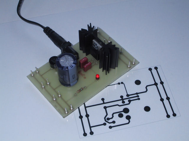

Geen raket-technologie maar ik ben er wel content mee...
http://www.meeps.nl/circuitsonline/5V-PSU.JPG
Een prototype voor een simpele +5V voeding vrijwel helemaal overgenomen uit de datasheet.
Ik heb hem gemaakt omdat ik de plaatsing van de componenten wilde testen. Dit omdat de hoogte van de componenten nogal verschillend is.
Ik heb de layout met de computer gemaakt en met mijn inktjet printer (HP950C) afgedrukt op Inktjet Folie van Boeder. Dat gaat erg goed. Ik heb het in het verleden weleens vaker geprobeerd op kalkpapier maar dat ging toen niet goed. Maar ja, andere printer inmiddels en andere folie. Ik heb hem bedrukt met de instelling voor HP Premium Foto Papier, Zwart/Wit en het Inkt Volume op maximaal. Duurt wel even voor het droog is maar de zwarting is perfect. Afdrukken met de instelling voor overhead sheets gaat niet goed, dan komen er allemaal barstjes in de inkt.
Het printmateriaal dat ik gebruikt heb is zeker meer dan 8 jaar oud en de fotogevoelige laag deed het nog perfect... Ik heb het niet in de koelkast bewaard maar gewoon in een afgesloten plastic doos. Dit voor degenen die vragen hebben over de houdbaarheid van printmateriaal ;-)

AAAAAH, vreemde layout
Je massa gaat eerst naar de 1e massapin, en dan pas naar de afvlakelco. Ik bouw weliswaar op gaatjesprint, maar ik zou de layout (bijna) net zo maken als het schema, zelfde componentvolgorde. Bij zo'n simpel circuit is dit nog mogelijk.
Wat doen die buitenste rijen pinnen?
Printje is wel netjes ;)
Jup! Het ziet er gelakt uit! ;)
Jhup netjes gedaan :) welk ontwerpprog btw ?
@fritsuitoosterbeek: Heb je wel gelijk in... Ik heb het met de componenten wel gedaan maar met de massa niet. Ik denk dat ik het nog ga veranderen. Die buitenste rij pinnen zijn doorlopende voedingsbanen, deze voeding wordt onderdeel van mijn MEEP-Systeem.
@Technojunk: Thanks ;-) (Je krijgt nog antwoord op je mails)
@Gerwinh: Met Layo-1, daar ben ik al heel lang fan van al vanuit het DOS tijdperk. Ik gebruik nu de windows versie die kun je zo downloaden, is gratis tot 200 pins. Met mijn kleine printjes kom ik daar nooit aan.
Op 5 juni 2007 21:26:54 schreef djoveld: Duurt wel even voor het droog is maar de zwarting is perfect.
Netjes.
Ik gebruik dezelfde methode (Canon fotoprinter): 'zwart printen op fotokwaliteit'.
Stuk betere (lees: consistentere) resultaten dan iedere andere kalk, OI-inkt of lasermethode.
Heb je de transparanten al eens tegen het (zon-) licht bekeken? Dan zul je zien dat er toch nog ruimte is voor een nog 'perferctere zwarting' :-)
@picsels: Ja, heb ik gedaan... Geen zon meer te zien, perfect zwart. Het is een dikke laag inkt zo, het lijken net wrijfsymbolen als het droog is. Ik heb ook een Canon Pixma iP4200, daar heb ik het ook op geprobeerd maar daar was de zwarting minder. Ik heb wel eerst om te proberen 2 sheets helemaal vol met layouts geprint met allerlei printersettings en op beide printers. Totaal zijn dat 18 layouts en daar heb ik de beste van uitgekozen.

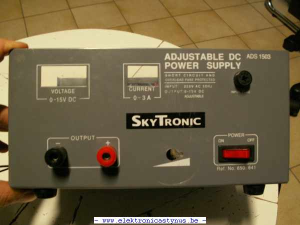

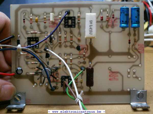

Ik zal ook nog maar is 1 van men projecten showen :p.
mijn labvoeding was weeral kapot dus heb ik ze volledig gesloopt en ben ik een nieuwe aan het bouwen in de kast van de oude.
het schema dat ik gebruik staat hier:
http://www.electronics-lab.com/projects/power/003/index.html
De kast van de oude voeding:
http://www.elektronicastynus.be/Projecten/labvoeding/Labvoeding_1.jpg
Een foto van de opgebouwde print:
http://www.elektronicastynus.be/Projecten/labvoeding/Voeding_27_05_2.jpg

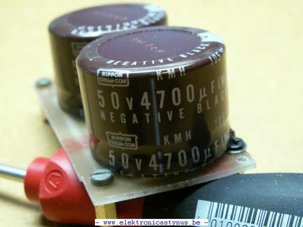

De elco's:
http://www.elektronicastynus.be/Projecten/labvoeding/Voeding_27_05_5.jpg

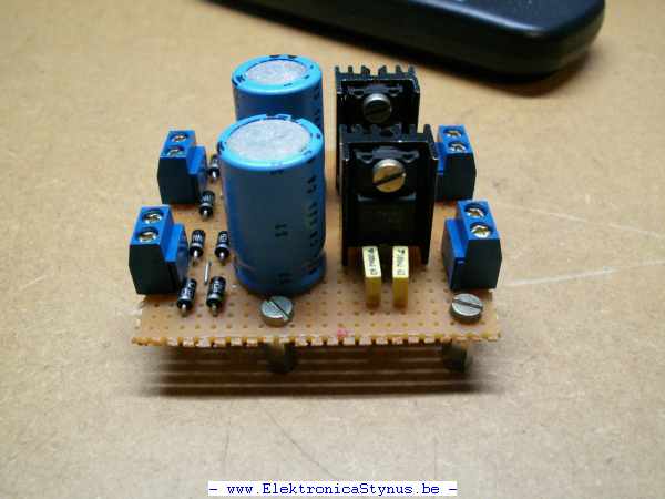

De voedinsprint voor de display's
http://www.elektronicastynus.be/Projecten/labvoeding/Voeding_06_06_07_1.jpg

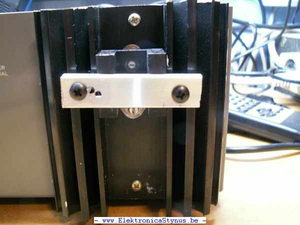

De koelplaat
http://www.elektronicastynus.be/Projecten/labvoeding/Voeding_06_06_07_3.jpg

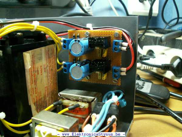

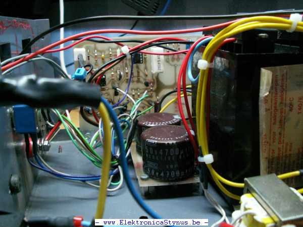

alles ingebouwd:
http://www.elektronicastynus.be/Projecten/labvoeding/Voeding_06_06_07_5.jpg
http://www.elektronicastynus.be/Projecten/labvoeding/Voeding_06_06_07_7.jpg

zal velleman skytronic blij mee zijn ;)

Ben wel benieuwd naar je ervaringen.
Zat zelf ook te denken om deze te gaan bouwen.
Tot nu toe vrij goed.
Als ik men scoop erop zet meet ik geen rimpel. Maar dat kan ook zijn omdat ik een low-budget scoop heb :p.
