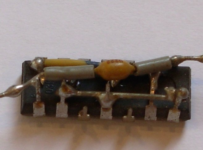

Dat doet me trouwens denken aan een 100MHz-oscillator die hier nog ergens rondslingerde:
http://www.uploadarchief.net/files/download/100mhzosc.jpg
't Is een 74F04, waarvan er 3 inverters in een kringetje geschakeld staan. Een 4e inverter geeft het signaal door aan de overblijvende 2, waarvan je de pinnen overeind ziet staan. Het gele druppeltje tussen de pootjes is enkel een ontkoppel-c en heeft dus niets met de frequentie te maken.
De afwijking blijft binnen de 10%, en is enigzins te regelen door de voedingsspanning een tikje te verhogen of te verlagen.

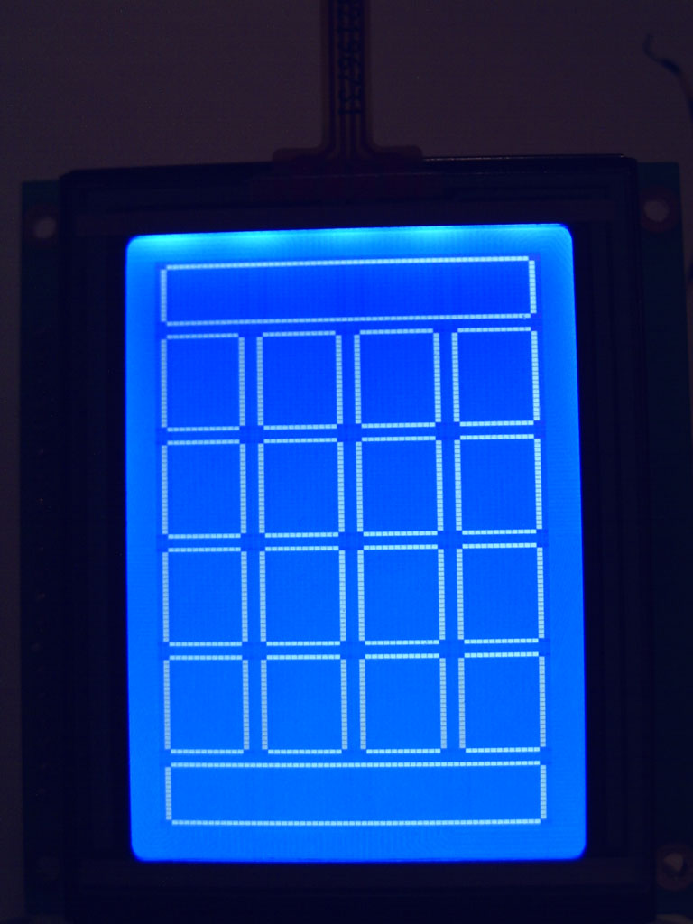

leuk met mijn grafisch touchscreen lcd aan het spelen.
gebruik makend van mijn simpele led,5,12,0-18V voeding 1A
en mijn Multi pic progger budget style, met een los draadje aan de mclr omdat een 40 pinner anders niet werkt;)
http://www.uploadarchief.net/files/download/graflcd.jpg
scherm zelf:
http://www.uploadarchief.net/files/download/lcdscherm.jpg
Wow nice, hoe maak je zoiets man ? :p
lang nadenken, schermpje kopen op www.samenkopen.net , schema maken, lang proberen;)
code zal ik enigzinds publiceren nadat het helemaal af is.
Mooi projectje rimco ...
maar ik krijg de kriebels van die voeding de je gebruikt
die voeding werkt, het dient zijn doel, maar je moet voorzichtig zijn;)
