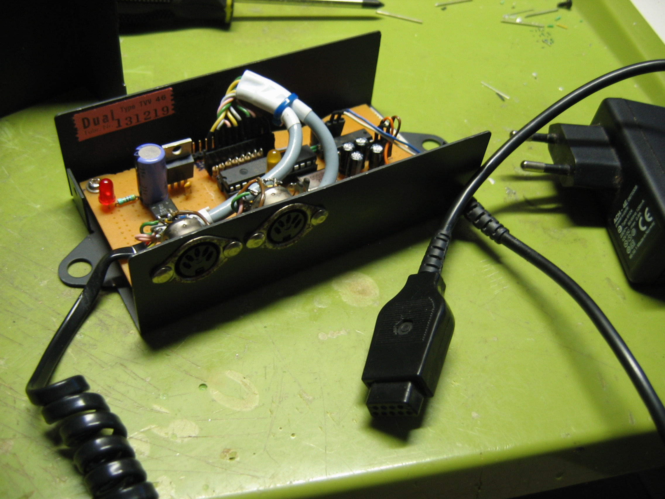

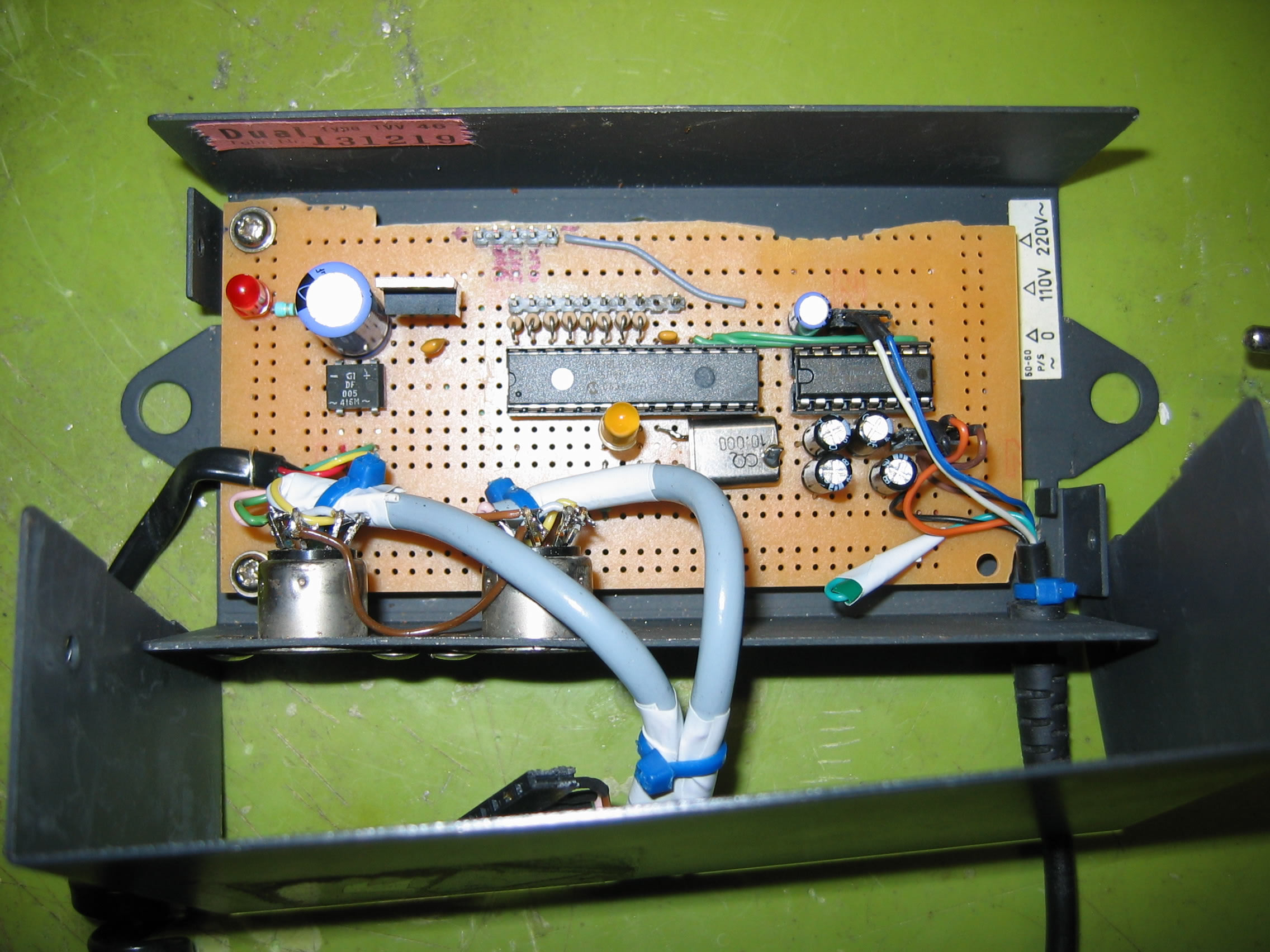

Nou, ik ook maar eens even dan? Ik heb de Logan18/PicLA van JoWi gemaakt (zie Wim's Homepage). Dat is een simpele maar functionele Logic Analyzer voor het kleine werk.
Heb de boel eerst opgebouwd op breadboard, rond een 18F2520 die ik nog had liggen. Moest wel wat met de instellingen doen (fuses), omdat een 2520 nét geen 252 is, maar daarna geen probleem.
Het werkte niet meteen, want JoWi was wat slordig geweest met het schema. RTS/CTS door elkaar gehaald, maar dat was gelukkig snel gevonden. Verder gebruik ik geen externe zeners, maar de interne in de PIC. Met iets grotere weestanden dan JoWi voorstelt blijf je binnen de specs van je PIC als je 12 volt op een ingang van de LA gooit.
Daarna op gaatjesprint opgebouwd en de boel maar meteen in een kastje gezet. Je weet hoe dat anders gaat met dit soort projectjes, en dit is er juist zo eentje die je werkend uit de kast wil trekken als je hem nodig hebt. :) Dit projectje wilde ik aan de ene kant snel af hebben, maar dan wel 'af' en ingebouwd, dus met simpele aanwezige middelen een bruikbaar apparaatje gemaakt.
Resultaat foto's (de tussendoor foto's heb ik weer eens niet aan gedacht ;))
http://www.uploadarchief.net/files/download/logan18%20001t.jpg
Had alles nog liggen, leeg stukkie gaatjesbord, PICje had ik eerst een 2520 in zitten, maar nu vervangen door een 2525 in verband met meer geheugen. MAX232 altijd in de bak natuurlijk, kristalletje ging ook nog wel, enz.
Wel alles netjes met headers, das handig als het printje er later uit moet voor wat aanpassingen. Ook een headertje voorzien voor ICSP.
http://www.uploadarchief.net/files/download/logan18%20006t.jpg
Een oude nokia-lader met een mooi RJ-11 krulsnoer (ooit van een VT-100 terminal geloof ik) doet dienst als voeding. Wat ooit een connector was van m'n draadloze MSX-joysticks kan nu mooi in de seriele poort van de PC :) Scheelt weer vijl-werk om een DSUB9 in dat metalen kastje te krijgen.
Het kastje vond ik in een la, iets van DUAL, zal wel iets met audio te maken hebben gehad, misschien een RIAA corrector ofzo, je ne sais pas, de inhoud was er al eens uit gehaald ;)

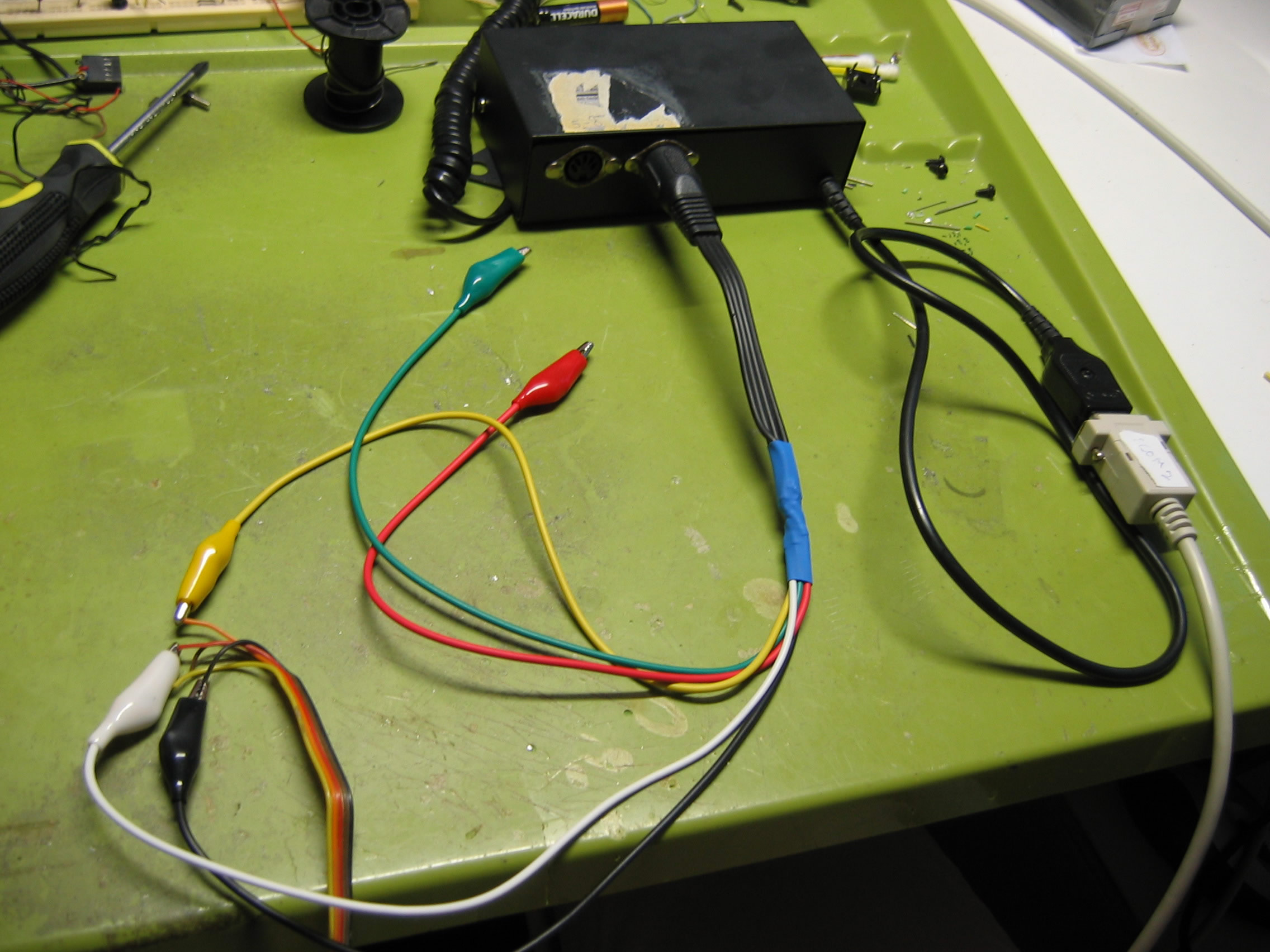

Maar wel mooi 2 DIN connectors op het front voor de 'probes', dus das 4 kanalen + GND per stuk. Een zooi krokodillebekkies aan een oude kabel gemaakt en voila:
http://www.uploadarchief.net/files/download/logan18%20007t.jpg

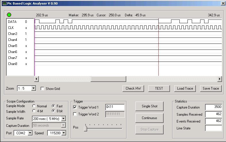

De boel in actie! Levert handige plaatjes op:
http://www.uploadarchief.net/files/download/screenshot%20t.gif
Hopelijk over een paar weken de prullebak in >:-) als ik m'n Rigol heb
Toch een mooi projectje voor weinig ballen ;)
Ben nu ook bezig met die LA, ook met het schema van die site.
Beetje noob vraag maargoed:
Je zegt dat in het schema alleen de RTS/CTS door elkaar is gehaald. Betekent dit dus dat pin 7 van de MAX232 aan de CTS moet, en pin 8 van de MAX aan de RTS?

Op 9 juni 2007 01:17:07 schreef Jochem_S:De boel in actie! Levert handige plaatjes op:
zie userinterface
Is een mooie user interface. Ik zou die ook kunnen gebruiken om een LA te bouwen maar dan in een FPGA en mits hetzelfde protocol gebruiken om de data naar de pc te sturen. Ik kan immers niet programmeren maar hardware maken gaat vanzelf. Zou zelfs gaan met grotere buffers, maar vooral veel hogere frequentie's aankunnen. Perfekte toepassing voorop het FPGA printje van xantus.
Zou ideaal winterwerkje kunnen zijn.
Geheel juist gezegd. De naamgeving rechts van die header is vanuit de PC gezien (RX zit aan TX van de PIC, etc). Daar is waarschijnlijk ook de verwarring ontstaan. En laat je niet afleiden door de pin-nummering van die header, das custom.
Verder heb ik de zeners weggelaten, om twee redenen: 1) ik had er niet genoeg liggen en 2) de PIC heeft zelf clamps intern. Het enige is dat deze maar een beperkte stroom kunnen clampen, dus ik heb de weerstanden in die lijnen vergroot naar (uit m'n hoofd, zit op m'n werk) 390 ohm. Op die manier kun je veilig 12V (bijv RS232/422/485) op je 'probes' hebben. Ook als je externe zeners gebruikt moet je even uitkijken met die 100 ohm, de stroom die bij 12V gaat lopen zorgt ervoor dat je meer vermogen kwijt moet dan een 1/4 watt weerstandje kan wegstoken (bij 390 ohm heb je daar geen last meer van). Je PIC gaat daar overigens niet stuk van, dus het is toch een aardige beveiliging voor het 'per ongeluk' de 12V meten.

Op 11 juni 2007 18:54:53 schreef fotoopa:
Mooi, ik hoor wel als het af is. :D Ik heb dat bordje van Xantus ook besteld. Overigens zit JoWi, de maker van PicLA, ook hier op het forum, heb alleen geen idee hoe actief die hier (nog) is. Hij kan wellicht met wat kleine aanpassingen de optie voor hogere frequenties e.d. inbouwen. Overigens is in de sourcecode voor de PIC al goed te zien hoe het protocol is opgebouwd (zelfs voor de niet-programmeur moet dat te doen zijn denk ik, staat ook veel commentaar bij namelijk).
