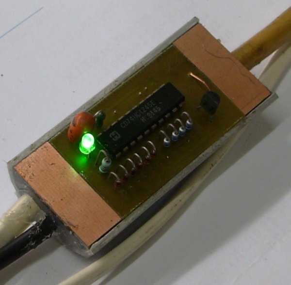

Da's heel netjes en proper en zo, maar zelf kan ik het niet over mijn hart krijgen geld uit te geven aan behuizingen en connectors, als dat vermeden kan worden.
Vandaar deze plumbers-oplossing:
http://www.uploadarchief.net/files/download/avrprogger.jpg
Een stukje PVC-pijp dat in de lengte middendoor gezaagd is, wat smeltlijm en klaar is kees.
Zeg nu nog dat wij, Belgen, niet zuinig zijn... :-)
