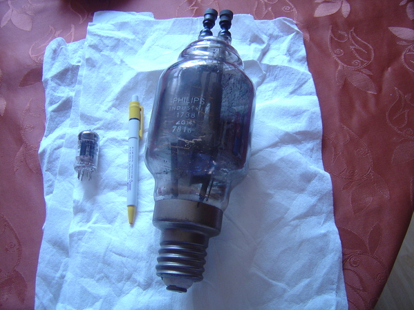

ik heb net(5 minuten geleden) mijn gratis kwikdampgelijkrichter binnengehad.
ik zal ff foto's maken, mooi ding.

het buisje.
met een 12ax7lps (ecc83) en een pen ernaast ter vergelijking
http://www.uploadarchief.net/files/download/dsc02453.jpg
als je nog een trafo van 1,9V 17A hebt liggen voor mij?
heb net even een voet besteld.
maar plasma en een gelijkrichtbuis?
leg uit!
@riktw: Dit misschien? bedoelt Sine het licht?
http://en.wikipedia.org/wiki/Mercury_arc_valve

hee dat wist ik niet
is er nog iets waar ik op moet letten bij dit buisje?
[Bericht gewijzigd door Riktw op 27 juni 2007 17:29:03
Je moet minimaal de gloeispanning weten, als je daarbij nog weet voor welke stroom / spanning hij is bedoeld is dat alleen maar mooi meegenomen
het is een 1738 buis
datasheet heb ik al gevonden.
1,9volt bij 17ampere.
maar geeft ie met gloei echt zulk licht(blauw ofzo)
of alleen als ie iets gaat doen?
volgens mij is het zo'n helgloeier die van dat witte licht geeft.
ik zal kijken of ik morgen op school dat ding kan aansluiten.
hebben ze een mooie labvoeding(0-30V 0-30A 1 keer gelijk een keer wissel)
geen helgloeier, die zijn al sinds midden jaren '20 niet meer in gebruik.
datasheet: http://www.mif.pg.gda.pl/homepages/frank/sheets/030/1/1738.pdf
verticaal monteren met de fitting onderop anders gaat het dus fout.
[Bericht gewijzigd door Ledlover op 27 juni 2007 18:57:14
in welk jaar is ie dan gemaakt?
ik kan het zo snel niet vinden in de datasheet.
ik heb net even een voeding gemaakt.
eerst een 11 volt trafo en dan de primair van een 45 volt trafo eraan.
ik krijg 1,9 volt erop maar kan ik hier ook een leuk vermogen uit trekken(11 volt trafo is 22,5VA 45 volt trafo is 150VA)
Op 26 juni 2007 22:12:14 schreef fotoopa:
De vorm van de audiowave zelf bestaat uit 1024 pwm samples en de waardes hiervan zitten in een afzonderlijk flash geheugen. Via een 4x4 matrix keyboard kan ik een wavevorm aanduiden uit de tientallen die ik vooraf in de flash gestoken heb.
Ik ben benieuwd naar de samenstelling van zo'n wavevorm. Kan je zoiets niet instellen met een serie schuifpotmeters, die netjes naast mekaar opgesteld staan zoals bij een grafische equaliser?
Verder niets dan lof voor je werk!
Het buisje ontsteekt bij een 30V, ik heb zelf een wat kleiner buisje ... en dat ziet er dan zo uit :
( klik voor dichterbij )
http://members.home.nl/guidomennen/MAR.JPG
Als je hem niet vol belast is de stand niet zo kritisch ... de gloeistroom WEL !
[Bericht gewijzigd door Sine op 27 juni 2007 19:23:32
in de datasheet staat Varc 9V
betekent dit dat ie ontsteekt bij 9 volt?
en moet de gloeispanning 0,1 volt precies zijn of 0,01 volt?
en de stroom moet dus altijd 18 ampere zijn?
maar als je hem niet belast mag de stroom dan lager zijn(als test dus)?

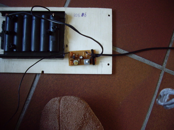

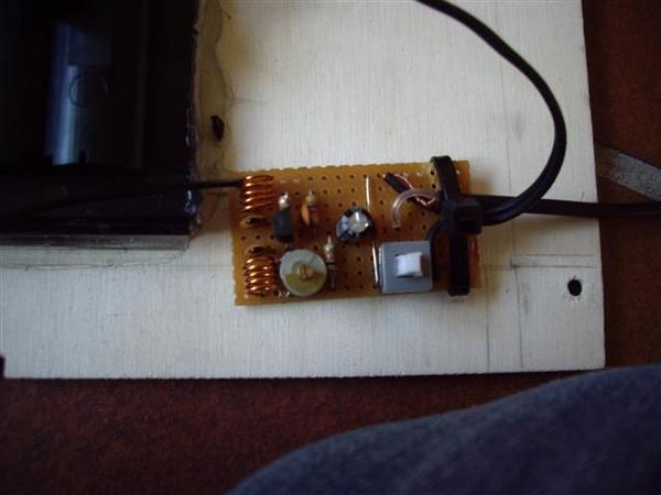

Klein projectje, ik show hem omdat ik er gelijk een vraag over heb, vond het niet echt nodig om er een apart topic over te openen:
De FM-bug van Thomas Dobbelaere aangepast tot muziekzendertje. Dit is m'n eerste poging in de HF wereld, en ik vind (vooral de spoeltjes :)) het aardig gelukt.
http://www.uploadarchief.net/files/download/img_0466.jpg
http://www.uploadarchief.net/files/download/img_0467%20%28small%29.jpg
Het plaatje triplex met het plastic geval is een achterkant van een ander projectje wat ik even heb 'geleend'. Kreeg hem helemaal niet a/d praat op m'n voeding.
Mij vraag luid:
Nadat ik met veel bloed, zweet en tranen (en tijd :p) de zender op de juiste frequentie had gekregen, zendde hij mooi. Geweldig geluid. Maar toen ik een ander CD'tje in m'n speler wilde proppen, en ik de zender verschoof, versprong de frequentie. Toen ik de voedingsdraden korter maakte, was dit al minder. Wat kan ik nog doen qua ontkoppeling (of afscherming) om dit te verhelpen?
klein condensatortje over de voeding?
ik heb zelf nog nooit zo'n bug gebouwd, maar ze schijnen allemaal nogal van frequentie te verschuiven. En je spoeltjes "zien" elkaar wss zoals ze nu staan. of moet dat juist?
Of het moet, weet ik niet, ik heb alles gewoon zo dicht mogelijk op elkaar gepropt. Hoe bedoel je dit eigenlijk?
Het hele ding is al ontkoppeld met een C'tje van 1nF
Dat ze veel van frequentie verschuiven, is me nu ook duidelijk, misschien moet ik het voor lief nemen, maar liever niet :p
