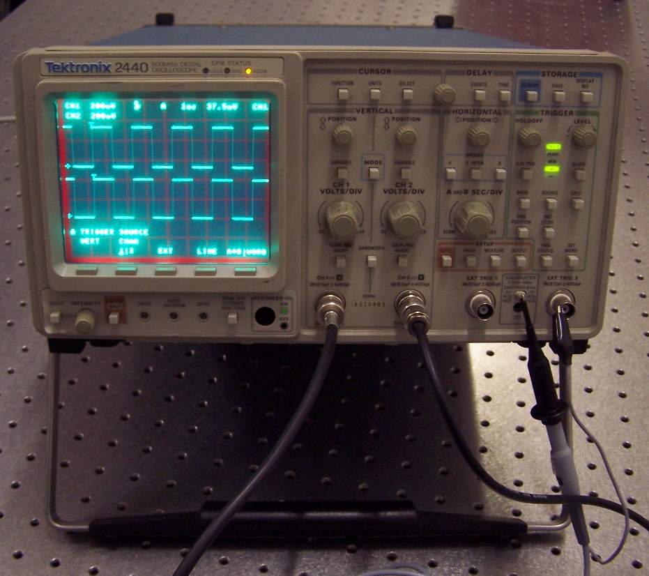

heb mijn oog laten vallen op een philips pm 3219 voor 80 euro.
of een tektronix 2440, voor 85 euro.
welke is een betere keuze?
waar moet ik op letten zodra ik langs ga voor te kijken?

is een 2440 digitaal tot 300mhz

is de tektronix 2440 een goede scoop?
[Bericht gewijzigd door veenie op ]
Ga dan nu voor die Tek want die prijs is serieus goed (erg wijnig zelfs!)
http://www.pchemlabs.com/images/Tektronix-2440-Oscilloscope-121504b.JPG
gaat om dit model.
heb in princiepe de koop al staan ga donderdag kijken ;)
Als jij hem niet gaat halen dan geef het adres maar eventjes door ... ga ik hem ophalen :)
heb al afspraak gemaakt met de verkoper ;) wacht alleen nog op bevestiging maar begrijp dat het een goede koop is ;) wellicht even wennen met instellen maar dat moet gaan lukken zeker met de manual
Ik heb soortgelijke scoops wel eens voor het bijna dubbele aangeboden gezien.
oke ;)
waar moet ik opletten bij de aankoop? testen bijvoorbeeld etc etc
heb een afspraak gemaakt voor donderdagavond.
hoe kan ik snel en eenvoudig het apparaat testen de verkoper heeft hem geerfd van zijn oom en is niet bekent met het apparaat.
Op de foto die je gepost hebt, is te zien dat de probe met een calibratie-pinnetje op het apparaat zelf verbonden is. Als dat in een blokgolf resulteert, en je kan die in de breedte wijzigen door met de tijdbasis te spelen, en in de hoogte door wat met de knopjes in het vak "VERTICAL" te friemelen, en dat met beide kanalen, ben je er zeker van dat die 85 euro goed besteed zijn.
zitten geen probes bij het apparaat de foto is van een andere van het zelfde type.
maar kan dus dat pennetje gebruiken en doorverbinden naar het binnendeel van de bnc connector met een draadje?
Ja. Dat zal mogelijk een blokgolf opleveren die enigzins vervormd is, maar verder geldt het bovenstaande.

Volt Unit
versleten
zegt de verkoper, dit is hem pas later verteld, hij heeft de oscilloscoop geerfd van zijn oom.
weet iemand hoe dit te controleren is? en wat de kosten voor reperatie hier eventueel van zijn?
en wat houdt het precies in?
volt unit versleten?
het enige wat daaraan kan slijten is de knop volgens mij?
ik neem tenminste aan dat hij de gevoeligheid van de scope beodeld, ofwel het bereik.
kan zijn dat je er met schoonmaken bent, kan ook zijn dat schakelaar defect is en dan moet je gaan zoeken naar een donor, want nieuw is het er waarsch niet meer.

Dat is de regeling, waarmee je hoogte van het signaal op het scherm instelt. Controleerbaar door met de knopjes van het "VERTICAL" deel te spelen. Daarmee kan je de blokgolf, afkomstig v/d calibratie-pin, vertikaal vergroten of verkleinen.
Als dat stuk is, kan er vanalles aan de hand zijn: van stof (dat gemakkelijk te verwijderen is) tot schade die je meer dan 85 euro kost om ze te laten herstellen...
hoe is dit eventueel te testen?
