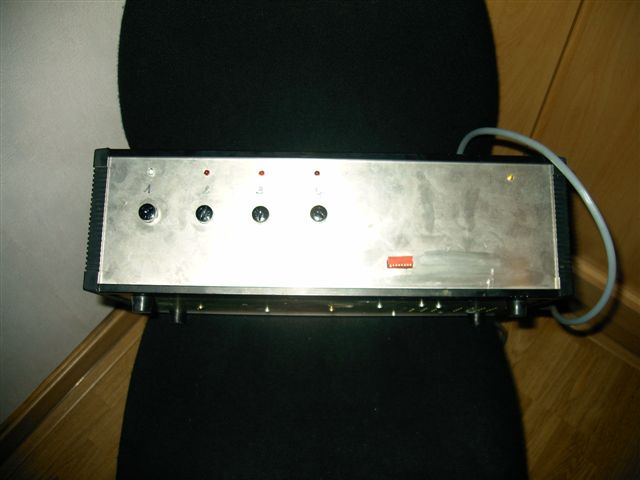

hallo
hier heb ik nog een net afgewerkt project van me
DMX dimmer

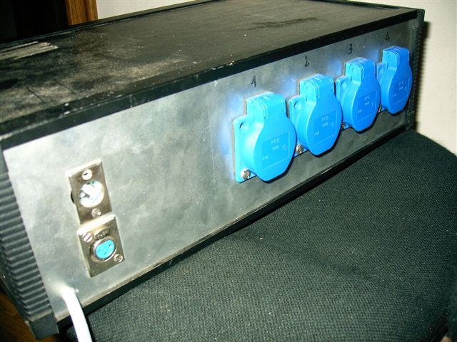

En nu nog een foto van binnen, die met de elektronica

Niks mis met gaatjesprint toch?? FOTO!!!
En ik kan het niet goed zien, maar ik heb het vermoeden dat jij iets aan de kabeldoorvoer van je netspanning moet doen...

de" kabel door voer is nog niet echt het van het
maar dit is een proto type
dat rood is de dip switch

Toch zou ik ook bij een proto nooit een kabel zonder fatsoenlijke doorvoer door een gat in metaal laten gaan, zeker geen kabel die de netspanning voert.

m, dmx dimmer, als eerder genoemd, een foto is welkom, maar zeer zeker ook een schema, ben zelf zeer geintereseerd in dergelijke projecten.
Misschien ookw el mooi: Een powercon input of evt. een eurostekker. Dan heb je ook geen aanhangende kabels e.d.
