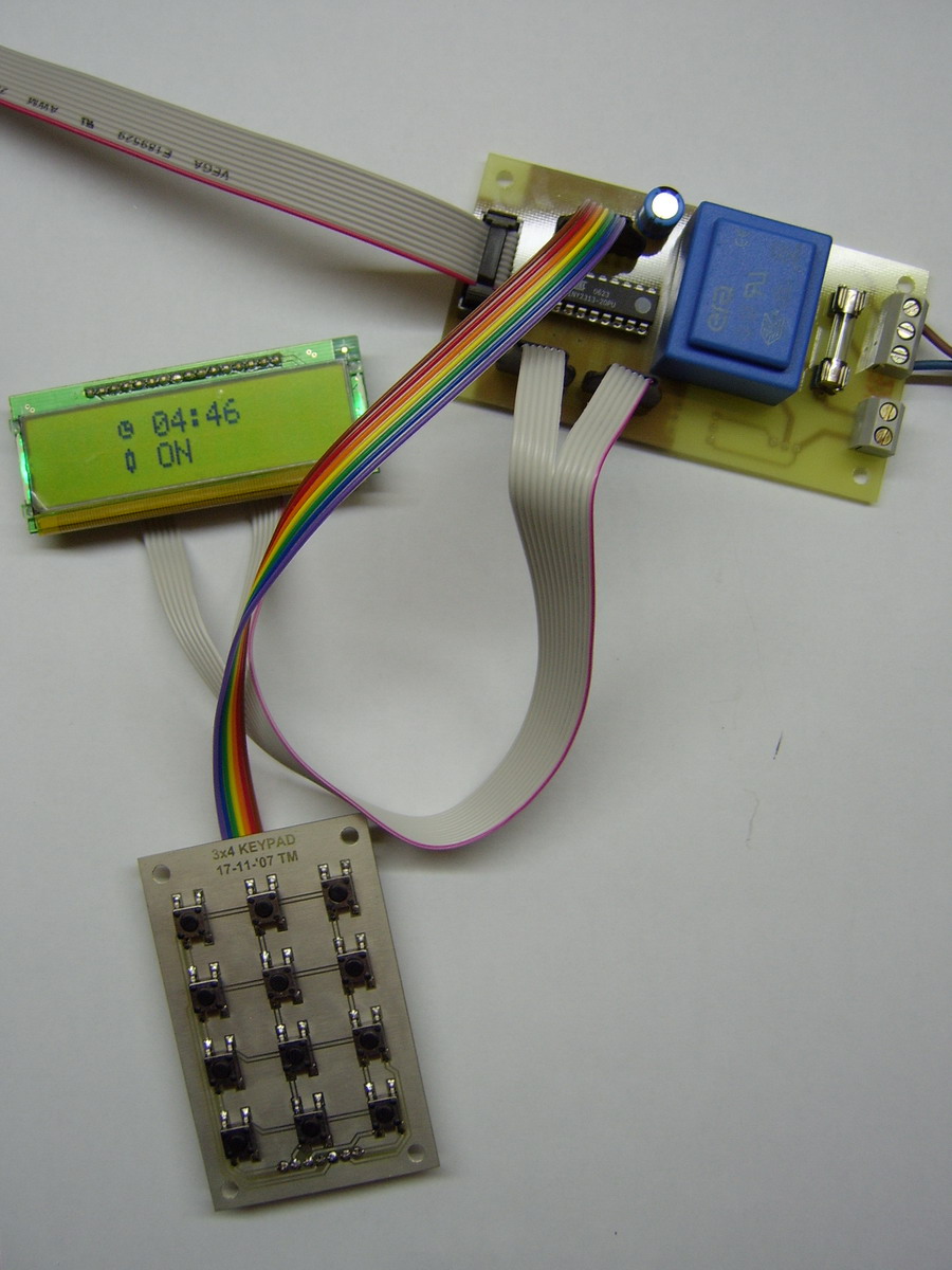

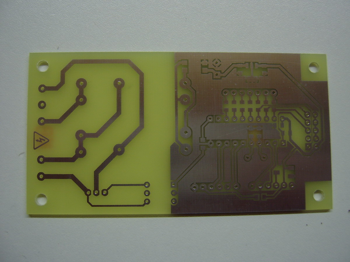

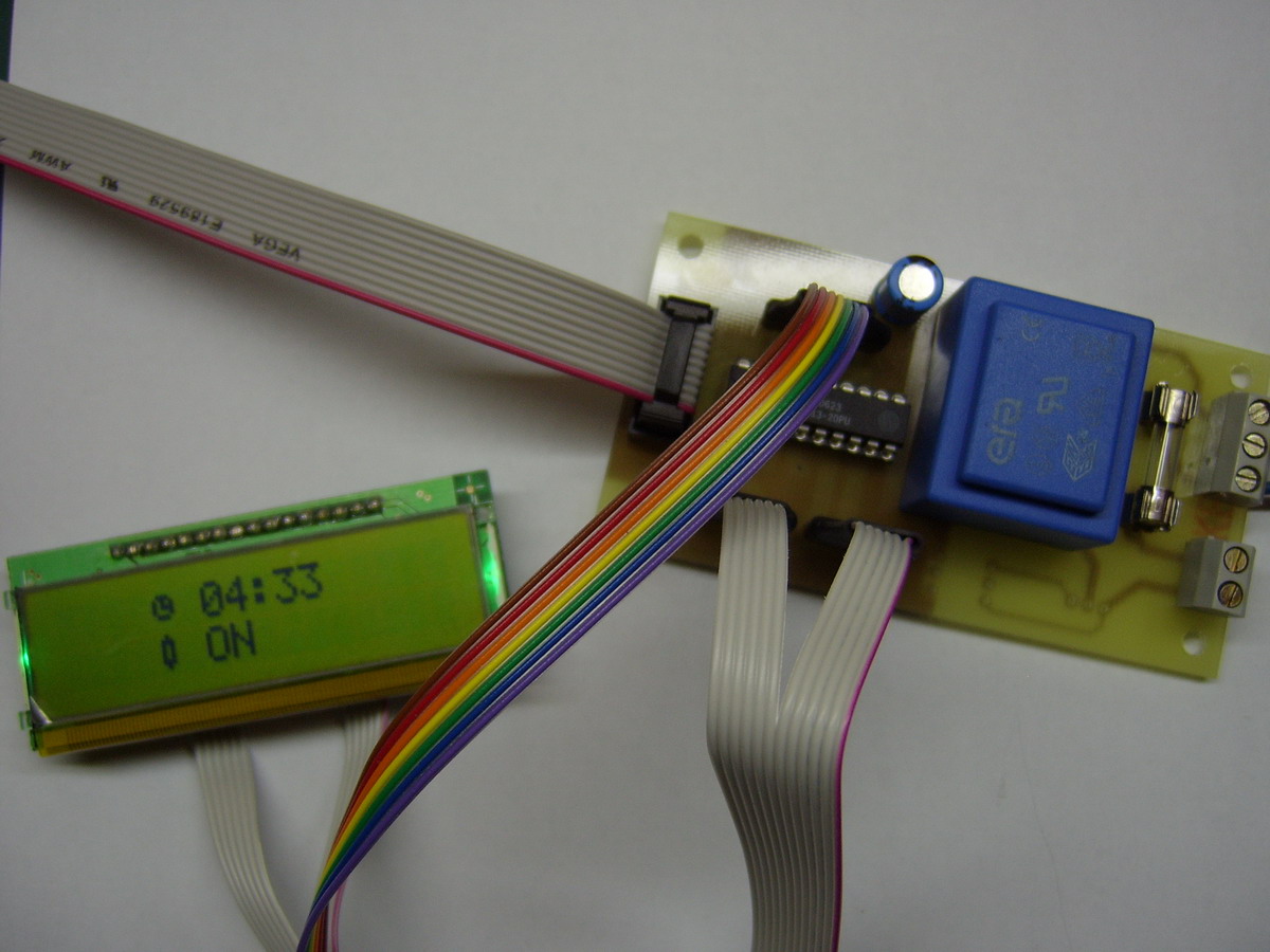

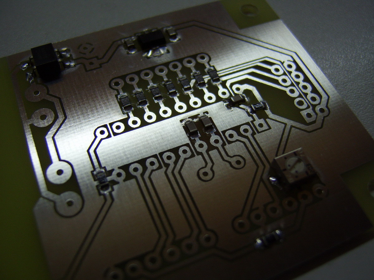

Vanavond even de nieuwe timer voor de lichtbak in elkaar gezet.
Printje:
http://www.kleinisfijn.nl/co/timer/small_timer_pcb.jpg
SMD krijg natuurlijk voorrang bij het solderen:
http://www.kleinisfijn.nl/co/timer/small_timer_smd.jpg
Alles in elkaar en aangesloten. De gekleurde kabel is van het keypad, de grijze van de programmer:
http://www.kleinisfijn.nl/co/timer/small_timer_pcb_lcd.jpg
Totaalplaatje inclusief keypad:
http://www.kleinisfijn.nl/co/timer/small_timer_total.jpg
Alles is klikbaar.
Het leuke van deze timer is dat je ook gewoon 90 seconden kan intoetsen. Het ding zal dan gewoon 90 seconden lang aftellen. De maximale tijd is dus ruim anderhalf uur.
Het keypad heeft de standaard knoppen zoals 0 t/m 9, een startknop die alleen werkt als er werkelijk een tijd op het display staat, en een stop / reset knop.
De µC is een ATtiny2313 waarvan iedere pin gebruikt is.
Op de print missen nog een paar dingen, zoals een 20MHz kristal (ding draait nu nog even op interne oscilator), een optocoupler en een triac. Kwestie van even wachten op Voti.
