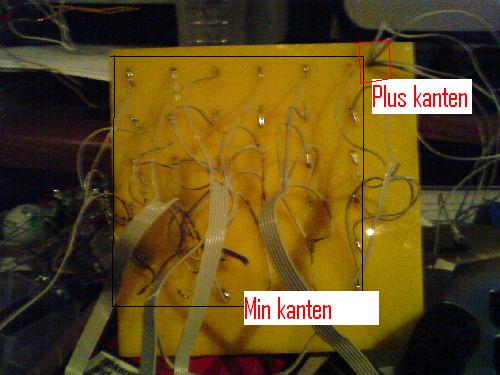

Ik heb trouwens voor de kubus nu 36 min kanten en 6 plus kanten.
Dan zitten we in de shit.
Ik kom hier morgen op terug.
Is t zo erg...
Dat zou betekenen dat je per verdieping 1 common anode hebt, en 6 kathodes. Dan moeten er een aantal leds in serie staan, en dat maakt het weer onmogelijk om elke led afzonderlijk aan te sturen.
Maak eens duidelijk hoe de boel precies geschakeld staat ?
Ik heb een kubus van 6*6*6 zoals je weet. Ik heb per verdieping 1 anode(plus) en 36 kathodes(min). Ik kan ze nu per stuk laten branden als ik voeding zet op een plus en een min pin.
Okay, dat klinkt al beter. In ieder geval niet hopeloos meer.
Je had kunnen besparen op de hoeveelheid pins die je naar buiten brengt door de leds in matrix te schakelen.
Dan waren de hoeveelheid pins 6 + 6 = 12 geweest.

Hier is een foto van de onderkant. Ik hoop dat dat het wat duidelijker maakt(ben namelijk niet zo goed in uitleggen)
http://www.uploadarchief.net/files/download/onderkant%20kubus.jpg

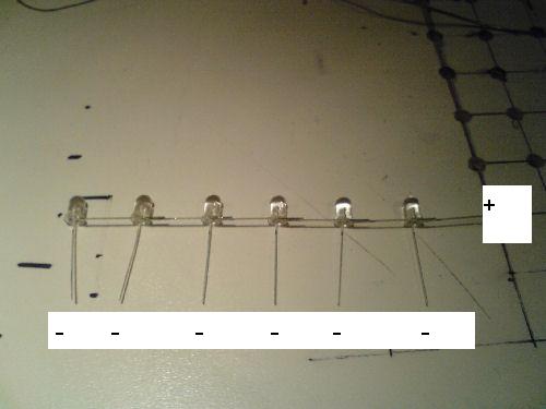

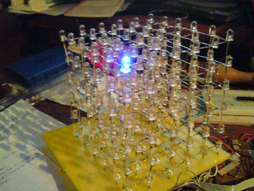

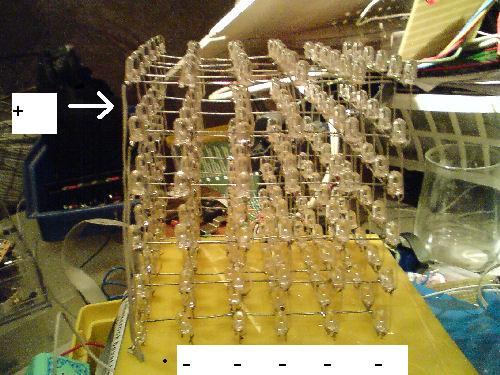

Ik heb een kubus, 216 ledjes(6*6*6). Daarvan heb ik de anodes per verdieping(dus 36 ledjes) aan elkaar gesoldeerd.
Daardoor krijg je dus 6 anode draden. Per verdieping 1.
Ik heb alle kathodes(min) die recht onder elkaar zitten aan elkaar gesoldeerd. Hierdoor krijg je dus 36 kathodes(min). Ik zal zo even als edit een aantal foto's neerzetten om het wat duidelijker te maken.
EDIT:
Foto 1: Eerste rij ledjes.
Foto 2: 18 leds. Hier kun je al een beetje het idee zien wat ik bedoelde. Zie het als een recht opstaand deel. Al de kathodes zijn naar beneden gericht. De anodes staan hier nog horizontaal maar worden later per verdieping gekoppeld. Dus elk horizontaal pootje wat je hier ziet(degene die naar rechts wijzen), is bij de volgende foto een anode(plus).
Foto 3: Hele kubus. Op deze fot is het wat moeilijker te zien, maar waar de + bij staat is een zo'n draadje. in het totaal heb ik dus 6 draadjes die per verdieping naar beneden lopen. Van de hele kubus ziet de onderkant er dus zo uit. 36 Kathodes(min) en 6 anodes(plus).
Als hier iets niet duidelijk aan is hoor ik het graag.
/EDIT

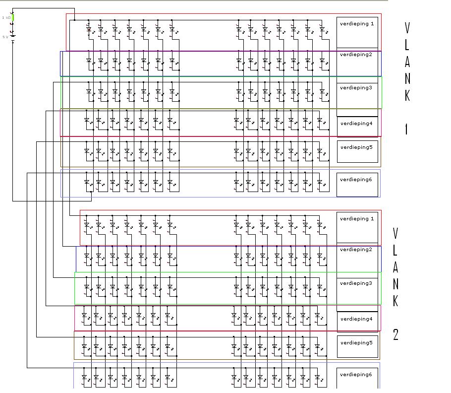

Ik zal zo even een tekeningetje maken hoe ik dat heb gedaan.(als het me lukt.)
Edit:
Het is me toch gelukt. (na een uur prutsen)
Dit is 'm. Elke 36 leds die er zijn getekend, zijn per "vlank". Hiermee bedoel ik dus een rechtopstaand deel. Ik heb er hier 4 "vlanken" getekend, maar het moeten er natuurlijk 6 zijn.
Ik heb elke verdieping een kleur gegeven. Ik hoop dat dit het iets duidelijker maakt want ik weet niet of ik het nog duidelijker kan uitleggen.(Tenzij ik het live aan je kan laten zien, maar ik weet niet hoe ver dat reizen is.)

Zo is het duidelijk. Als ik het per flank bekijk, dan heb ik alsnog mijn 6 x 6 matrix.
Soms is het best wel hinderlijk als je niet ruimtelijk kan "denken".
Hier is het schema van flank #1.
In theorie kan je 36 leds tegelijk aanzetten.
Als elke led 15 mA trekt, dan krijg je dus 36 x 15 = 540 mA.
Daarom heb ik stevige torren voor de source genomen.
Flanken koppelen doe je door poot Q7' van het shift-register door te verbinden met poot DS van het volgende shift register.
Er moeten in het programma 6 x 8 bits in de registers geschoven worden, en dat wordt nog eens een keer gemultiplexed.
Wordt best wel een tijdkritisch klusje, daarom heb ik de pic op een kristal van 20MC gezet.
